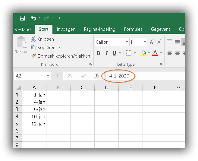

  • hoogie35
  • Laatst online: 08-02-2022
[b][Zo lastig is het allemaal niet ;)
Nee misschien niet, maar dan kopieer ik alleen 1-1, dan valt er niets te zoeken en vervangen. Alle data volgen ook niet netjes op elkaar.
1-1
4-1
6-1
etc.
Gaat erom dat de formulebalk 2020 aan blijft geven, wat ik nu even wil is de hele kolom selecteren en van 2020, 2018 maken.
Doe er even een voorbeeld bij, bedankt maar weer.
Afbeeldingslocatie: https://tweakers.net/i/yuLAUZgB-4uKFjfEsOeCP_J1r-Y=/f/image/QFxoz0GCDb5yWkOeCMDS63da.png

Kan je laten zien wat je in het zoek en vervang-venster invult?
  • hoogie35
Ik denk dat ik weer te moeilijk dacht. was in de veronderstelling dat wanneer ik zou zoeken naar 10-1, de zoekbalk niet zou veranderen, dat gebeurt dus wel. gewoon zoeken naar 2020 en alles veranderen in 2018 - alles vervangen. KLAAR. Weer wat geleerd.
Bedankt allen.
