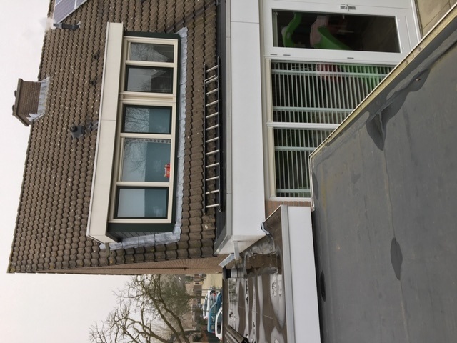

Sinds een jaar rijd ik elektrisch, zonder thuis te laden. Met name vanaf gezien vanwege hoge kosten en de beperkte loopafstand naar een publieke paal (+ laden op het werk). Maar eigenlijk vindt het ik het toch wel makkelijk en ik zit ook al jaren met zonnepalen in mijn achterhoofd. Dus deze winter toch maar eens gaan verdiepen, en man wat is er een hoop al geschreven op Tweakers.
Verbruik: ca. 6500 KwH
Jaarverbruik huishouden is ca. 2000 KwH (vrijwel gelijk verdeeld tussen piek en dal).
Gezien gezin uitbreiding en gebaseerd op oude gegevens ga ik er vanuit dat dit inmiddels ca. 2500 KwH zal zijn.
Elektrisch rijden schat ik verbruik ca. 4000KwH per jaar.
Er is nu nog geen 3 fase, maar groepenkast wordt zsm vervangen met nieuwe hoofdaansluiting op 3x25A. Maar deze installatie kan volgens mij prima op 1 fase 16A.

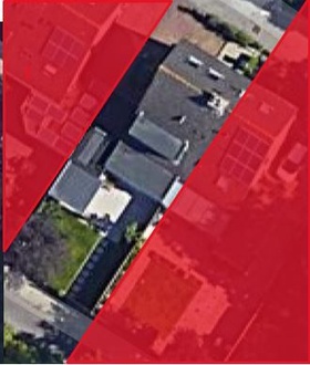

Situatie:
De woning is Z-ZW gelegen (214 graden), de hellingshoek van het dak is ca. 43 graden).
Naast het schuine dag zijn er ook vlakke delen; de woning is voorzien van een dakkapel, een aanbouw, een garage en een terrasoverkapping.
- De garage voor het grootste deel vrij lang in de schaduw, dus heb ik afgeschreven als geschikte locatie
- De terrasoverkapping is niet stevig genoeg en ligt in de middag vrij lang in de schaduw van een boom achterin de tuin.
- De dakkapel (ca.4,5 bij 1,5) zou ik graag bedekken, met oog op de instraling op het platte dak in de zomer. Maar ik heb inmiddels begrepen dat dit zich meestal niet goed leent voor panelen.
- Aanbouw: vrije ruimte (binnen opstaande rand) is 5,50 bij 2,20
- Schuine dak heeft een schoorsteen van de CV en de gemetselde schoorsteen geeft in de ochtend wat schaduw.

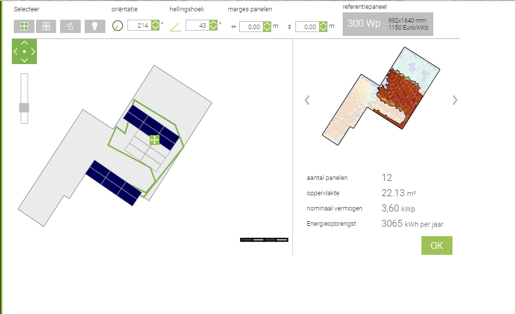

Hieronder situatieschets vanuit google maps, aangevuld met zonneatlas (informatie van voor moment aanbouw) en een foto.

- 6 panelen op de aanbouw (in landscape) te plaatsen aan elkaar op betonvoeten [hoek 10 graden]. 4 van 1,6 lang en 2 van 2,0 m lang (samen lengte van 5,20). Van het late najaar t/m vroege voorjaar in de late middag schaduw van een boom, die dan weinig blad heeft.
- 5 panelen in portrait op een rij. De rij op het schuine dak zou moeten passen (op basis van pannen tellen) met in de ochtend wat schaduw op één paneel. Ik denk 5 van 2,0 lang (met 1,6 heb ik minder schaduw, maar weeg waarschijnlijk niet op tegen extra oppervlake).
