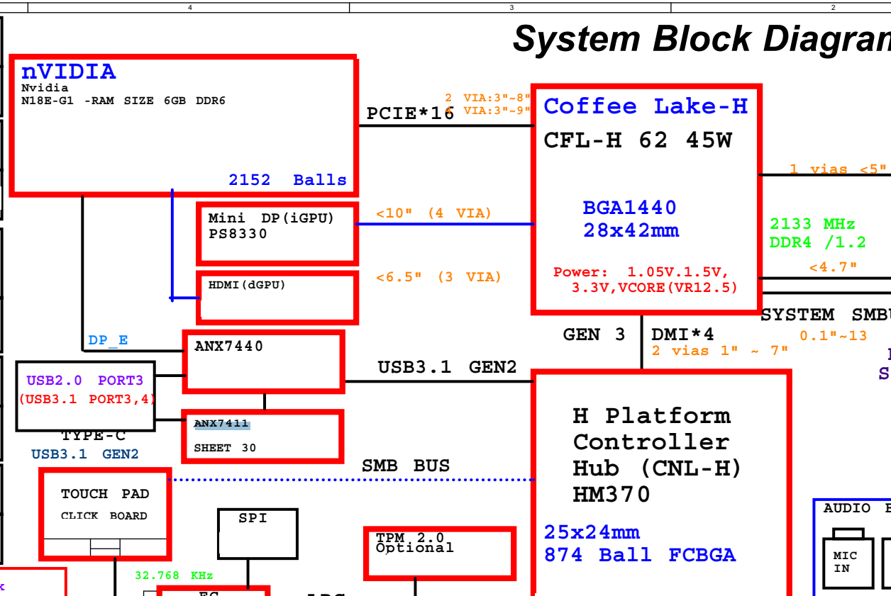

Er zit een 1660 TI grafische kaart in. Alleen is de displayport daar dus niet op aangesloten.
Noemen welke laptop het is, betekent ook dat ik direct de winkel noem: de verkoper is ook de bouwer (zelf samengestelde laptop). Dat wil ik wel doen, maar alleen als dat ok is vanuit de mods.
Ik heb alles al getest: softwarematig en hardwarematig. Punt blijft dat de displayport níet aan de grafische kaart hangt. Dit is bevestigd door de fabrikant (die dus ook de verkoper is).

Ardana schreef op woensdag 4 maart 2020 @ 14:40:
Ik vind het wel een vreemde, deze aansluiting zit op het moederbord, waar uit blijkt dat deze enkel werkt op de IGP?

Duidelijk. Rare constructie van de bouwer dan 8)7
Ik zie dat er ook een mini-displayport aansluiting op zit, lukt het met een verloop daarop niet?
Dat maakt ook niet uit. Die 1660TI zal je wel moeten kunnen kiezen om de rekencapaciteit te gebruiken. Dat kan je kiezen door op een snelkoppeling met de rechtermuisknop de beeldschermadapter te kiezen.
Daar zal die tussen moeten staan.
Intel Grafische Processor
1660TI
Je scherm zit ook niet op 2 apparte kaarten aangesloten.
Enige wat je dan kiest is welke kaart moet gaan rekenen..

Als het gaat om de Clevo barebone waarvan ik denk dat het gaat....
Volgens de service manual en de block diagram zou de 1660 via een timer IC verbonden zijn met de USB-C met Displayport alt mode. LET op dat het er maar 1 van de 2 USB-C deze heeft.
https://repo.palkeo.com/c...5x_70_RDx_RCx_RAx_RHx(Q)/
IC waarom het gaat: http://www.icsmart.cn/9845/
Afbeeldingslocatie: https://tweakers.net/i/MkR6k9_WbyKZK2rFKlAcIH30zi0=/800x/f/image/Hp3yYWxu7y8QwcGf0C1Ibt5S.png?f=fotoalbum_large

𝙸𝚗𝚟𝚊𝚍𝚎𝚛𝚜 𝙼𝚞𝚜𝚝 𝙳𝚒𝚎
Shinoki schreef op woensdag 4 maart 2020 @ 16:15:
Wat in theorie zou moeten werken, maar blijkbaar werkt dit dus ook niet.
best vreemd aangezien deze in theorie aan de dGPU hangt
𝙸𝚗 𝚜𝚙𝚊𝚌𝚎 𝚗𝚘 𝚘𝚗𝚎 𝚌𝚊𝚗 𝚑𝚎𝚊𝚛 𝚢𝚘𝚞 𝚜𝚌𝚛𝚎𝚊𝚖 | Tweakers Discord | Stats.fm | Discogs

  • Felicia
  • Laatst online: 22:29
ikt schreef op woensdag 4 maart 2020 @ 16:34:
Werken hybrid-GPU oplossingen (Nvidia Optimus) oplossingen sinds jaar en dag niet zo? Display output wordt altijd door iGPU geregeld en dGPU doet het renderwerk.
Ja, maar als je Oculus een rechtstreekse connectie nodig heeft vanwege de benodigde bandbreedte dan werkt het dus niet.

  • Shinoki
  • Laatst online: 23-10 16:58
Ardana schreef op woensdag 4 maart 2020 @ 18:20:
In overleg met de modjes mag ik het model (en daarmee de fabrikant) noemen, ik heb het even nagevraagd omdat dit ook de verkoper is, en het gebruik is om niet de winkel te noemen.
Het gaat om een BTO X•BOOK 17X984 (17X984: 17.3 FHD IPS N7/GTX 1660 TI/i7-9750H/TPM).
De BTO is dus een Clevo NH70Rx via USB-C displayport altmode hoort het te werken volgens de block diagram. Welke USB-C adapter heb je gebruikelt en in welke usb-c poort?
