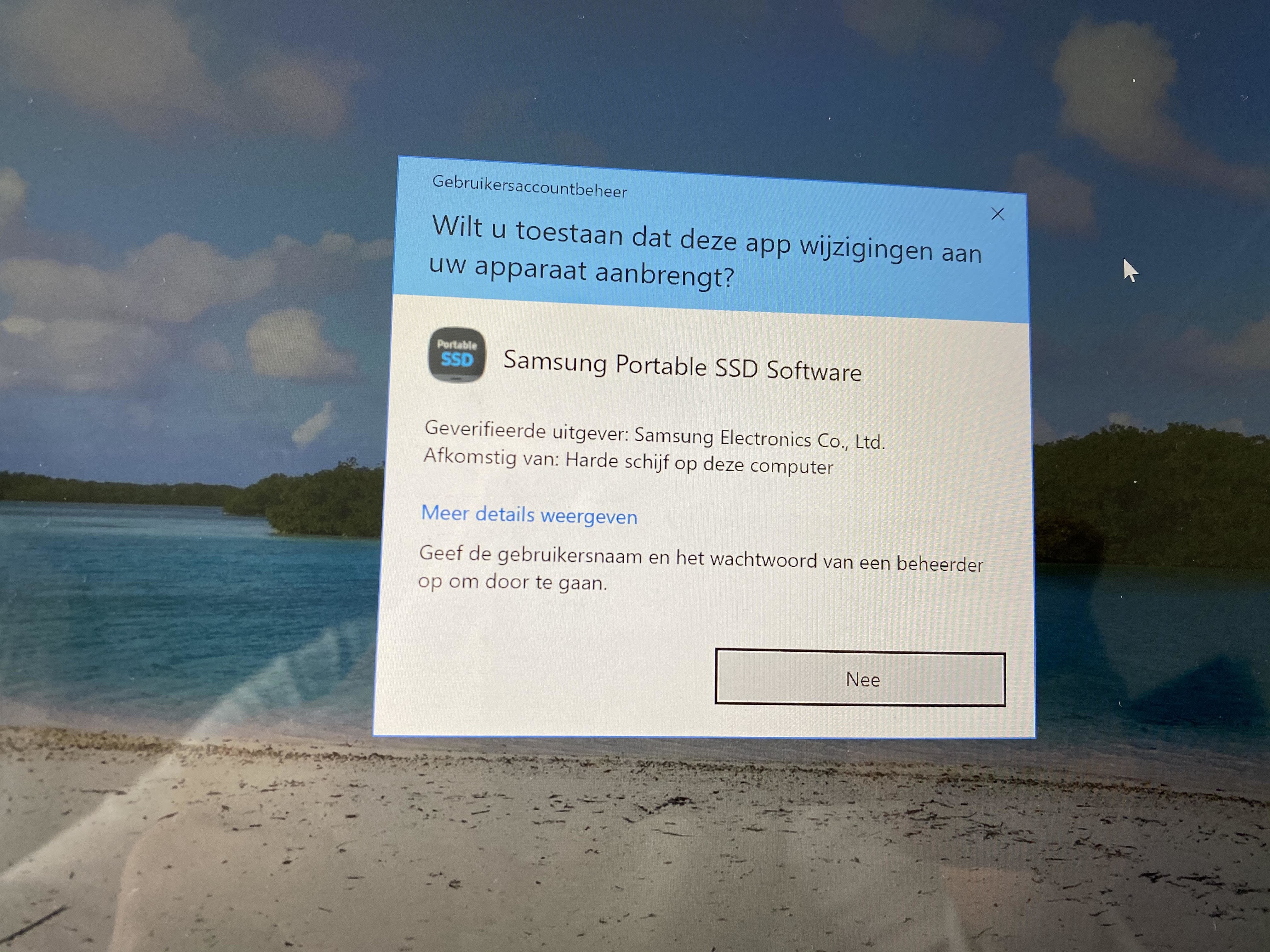

Goedemiddag,
Thuis zitten na een neusoperatie is al niet leuk, maar het feit dat ik geen films kan kijken maakt het een stukje lastiger.
Ik kan geen één programma meer uitvoeren als administator, ik kan niets meer installeren. Bijgaand een foto van de melding die ik krijg, iemand een idee?
Afbeeldingslocatie: https://tweakers.net/ext/f/E4FadSwy4Ef29qJRUU7jcISe/thumb.jpg
Alvast bedankt,
Groet Robin

Hoewel thuis zitten en niets (nou ja, GoT, Netflix, Youtube, etc) kunnen doen zuigt, is er geen letterlijke brand. Ik zal "HULP NODIG, gebruikersrechter kwijt" als titel dus wat tweaken.
Ook: wat bedoel je concreet? Je kunt geen programma draaien? Dan zou ik uitgaan van malware en die SSD niet schrijven tot je meer weet.
Of wil je jezelf toegang geven. NTFS? Zoek op Take ownership. (Zie ook andere topics over geen toegang meer krijgen)
Liever niet dergelijke meldingen als screenshot plaatsen. Je zult het toch al hebben overgetypt om in Google en de GoT-search te zoeken dus dan is het hier ook als tekst plaatsen wel zo handig voor de mensen die met je willen meedenken. :Y)

Ik kan alles nog, heb ook toegang tot elk bestand, alleen ik heb geen beheerrecht meer, ik kan geen één progamma als administator uitvoeren, zoals je op de afbeelding ziet is de hele knop weg.
Ik heb zelf lopen kloten in de gebruikersbeheer twee weken geleden, nu heb ik dit en geen idee hoe ik de macht weer terug krijg..

Klinkt alsof iemand het ingebouwde Administrator account heeft uitgeschakeld.
https://answers.microsoft...24-46ad-959a-f6fe4677da02

Ah nu valt het kwartje. Ondertussen verplaats ik even van CSA naar WOS.
Zie inderdaad hierboven.

Verschijnt de knop niet als je op "meer informatie" klikt? Microsoft heeft er een handje van dit soort toegangselementen heel irritant te laten verdwijnen, totdat je op een exotische link klinkt. Is bij de smartscreen met downloads ook altijd zo.

Tot stap 10 werkt het, erna zie ik alsnog mijn administrator account niet na het opstarten, ik kan ook de Media Creation Tool niet installeren..
Helaas niet, dan staat er alleen certificaat weergeven..

Andere PC tot je beschikking? Het lijkt mij namelijk handiger om er niet te veel tijd in te steken en gewoon schoon te beginnen. Op andere PC bootable USB maken en een schone W10 erop.

MrBowser schreef op vrijdag 20 maart 2020 @ 13:26:
Gezien tot stap 10 werkt kan je een andere manier proberen:
https://4sysops.com/archi...rd-the-sticky-keys-trick/
En dat dan doen vanuit je PE omgeving (er is namelijk een grote kans als je vanuit de PE omgeving die enable Administrator uitvoert dit alleen voor de betreffende PE omgeving is niet voor je huidige Windows omgeving).
TLDR:
Vanuit PE omgeving:
cd /d C:\Windows\system32
copy sethc.exe sethc.exe.bak
copy cmd.exe sethc.exe
Dan kan je vanuit het aanmeldscherm 5x op F5 SHIFT drukken (sticky keys / plaktoetsen hotkey) en daarmee command prompt (met system rechten) openen die kan alles uitvoeren.
Dan zou ik vanuit daar de rest uitvoeren uit de link van Blokker of eventueel:
net user
(kijk naar de usernames en noteer je eigen of onthoud je eigen)
net localgroup Administrators "jouw gebruikersnaam" /add
Daarna weer bij de PE omgeving de sethc meuk ongedaan maken:
copy sethc.exe.bak sethc.exe
Voor de rest eens met @nelizmastr in de tijd dat er nu niks gedaan is had je al een stuk of 4x Windows 10 en al je programma's opnieuw kunnen installeren.
