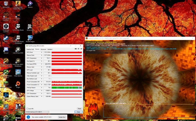

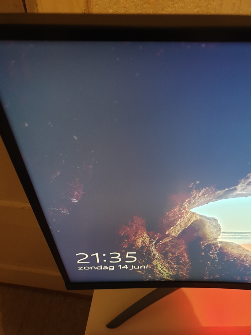

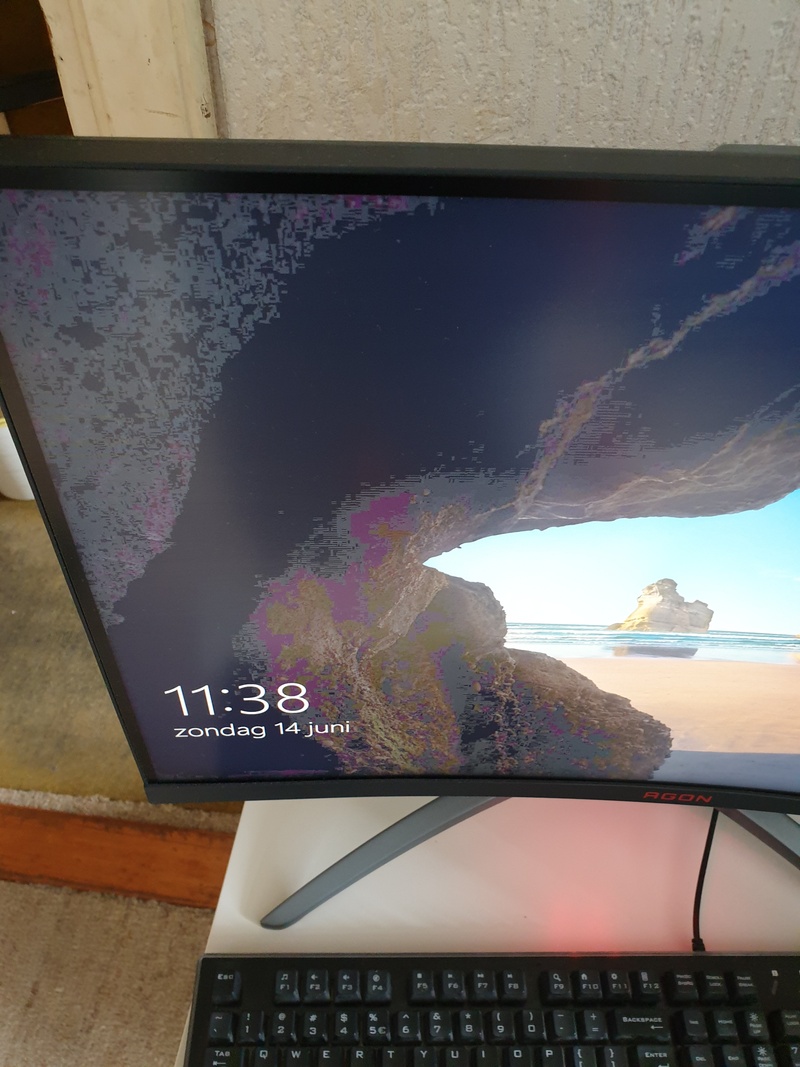

Hey, het is al weer een tijdje geleden. Er zijn nog wat problemen die zich nog voordoen. Namelijk (artifacts?) bij runescape lobby en windows inlog scherm (soms, niet altijd). Zelf heb ik de oude nvidia drivers verwijderd en de meest recente geïnstalleerd en een andere display port kabel geprobeerd. Ik heb het ook aan kennissen gevraagd, echter hebben zij geen flauw idee wat het probleem is.Afbeeldingslocatie: https://tweakers.net/i/l2PHMsh0iUKGoHUCR6oB5e0EDg8=/800x/filters:strip_icc():strip_exif()/f/image/k7OC8irBxOElc496b1ctyIHZ.jpg?f=fotoalbum_large
Afbeeldingslocatie: https://tweakers.net/i/dO6Agkl3TkgDBO0imHIEHUuxdjk=/800x/filters:strip_icc():strip_exif()/f/image/4jdjGdNA5MUsv8gWurLGk9ZR.jpg?f=fotoalbum_large
Afbeeldingslocatie: https://tweakers.net/i/k2-2wDyRkwd3QENsMFJJcBD-Qf8=/800x/filters:strip_icc():strip_exif()/f/image/0MyYsqZDc9bjlVE9dc3W6KKH.jpg?f=fotoalbum_large
Ik hoop dat de foto's een duidelijk beeld geven.
Edit: Ik heb wel begrepen dat bij de runescape lobby de resolutie gelimiteerd is tot 1080p.
  • freaky35
Zo te zien is je 1080ti of het scherm niet goed meer.
En ik vermoed de 1080ti.,dit zijn serieuse beeldfouten namelijk
Heb je eventueel een ander scherm om te proberen?

freaky35 schreef op zondag 14 juni 2020 @ 15:51:
Dit inderdaad, dit wijst steeds meer op een hardware probleem en om bepaalde hardware uit te sluiten
Imo kun je een software issue ook niet uitvlakken, vooral op basis van de laatste foto. De artifacts lopen namelijk niet door in de taakbalk.
Daarnaast lijkt er op de eerste twee foto's iets niet helemaal lekker te gaan met de weergave. Zoals je vroeger wel eens kreeg als je vanuit een 16 bit game terug ging naar 32 bit Windows.
[ Voor 22% gewijzigd door br00ky op 14-06-2020 15:56 ]
  • Luxicon
  • Laatst online: 18-07-2021
br00ky schreef op zondag 14 juni 2020 @ 15:53:
Imo kun je een software issue ook niet uitvlakken omdat het, vooral op basis van de laatste foto. De artifacts lopen namelijk niet door in de taakbalk.
Bij de foto van het inlog scherm lijkt het mij dat het aantal bits (van de kleuren) te laag staat.
Dat het software matig is (gezien de artifacts niet doorlopen in de taakbalk) kan ook nog zo zijn, maar anderzijds, zouden artifacts misschien enkel plaatvinden binnen de toepassing zelf misschien? Bijvoorbeeld, als je 3DMark Firestrike draait, artifacts enkel plaatsvinden in het scherm van Firestrike?

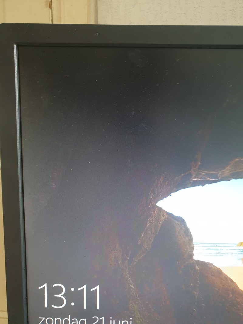

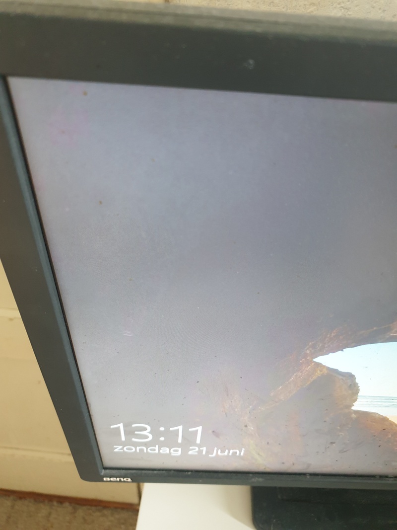

  • kyrillajax
  • Registratie: Oktober 2018
  • Laatst online: 28-09 16:53
Ik heb het even snel en kort getest met een ander beeldscherm en ik zie tot zover geen artifacts, zowel bij runescape 3 lobby en windows startscherm. Het enige is dat het beeldscherm waarmee ik mee heb getest, 1080p is. Ik krijg een sterk gevoel dat het aan mijn beeldscherm ligt.

Het klinkt toch allemaal richting een onstabiele GPU die af en toe de mist in gaat, dat het even goed ging op een ander scherm is geen garantie.
Laat Furmark lopen voor een uur, als die GPU niet stabiel is zal je het daar wel merken
https://geeks3d.com/furmark/
  • kyrillajax
sprankel schreef op zondag 14 juni 2020 @ 19:15:
Ik heb de gpu voor een uur getest en hij is stabiel.Afbeeldingslocatie: https://tweakers.net/i/hWlVy4S5Z-G0m1wjFNzzJxP3I9o=/800x/filters:strip_exif()/f/image/McWTOKzuaxKrPjK28xeyza73.png?f=fotoalbum_large

Heb je anders nog een screenshot van je lock screen van Windows? Want op de laatste screenshots die je liet zien is niet veel aan de hand.
  • kyrillajax
Luxicon schreef op zondag 14 juni 2020 @ 20:27:
Echt betere foto's kan ik niet krijgen. Je zult dus zo goed mogelijk moeten bestuderen, het heb tweakers wel op dark mode staan. Misschien dat het uit maakt..

Ook niet.Afbeeldingslocatie: https://tweakers.net/i/R5r6Q0rZ7Iyi4y7ROt9tZUprQXM=/800x/filters:strip_icc():strip_exif()/f/image/oPNqucdAjmppVvRwT9OSlcDU.jpg?f=fotoalbum_large
Afbeeldingslocatie: https://tweakers.net/i/WzqqXi3I_dKUqfcwZyctPNjOIBM=/800x/filters:strip_icc():strip_exif()/f/image/t5kU4uIhe4Iej88MENUvzV7O.jpg?f=fotoalbum_large
Zie je de lichte getintel op de eerste afbeelding (dat was toen in safe mode). De tweede afb. is na safe mode.
  • Luxicon
Oke, goed dat je het geprobeerd hebt, heb je de driver ook al geïnstalleerd?
PS. ik zie het, het blijft vreemd. Die andere monitor is zeker HDMI? Wat als je je 1080Ti via HDMI aansluit?

@Luxicon Ik heb het op hdmi getest en ik zie enigszins verschil. Zo heb ik geen last meer van artifacts bij windows inlog scherm, maar wel last van lichte getintel bij de inlog scherm van windows in safe mode. Verder ziet de kleurweergave er anders uit op hdmi.Afbeeldingslocatie: https://tweakers.net/i/mhzQxw_C_aVbxInaHkRI7GCRqZ8=/800x/filters:strip_icc():strip_exif()/f/image/XFifQvyPYIKC5e4tJwRhaVpQ.jpg?f=fotoalbum_large
Afbeeldingslocatie: https://tweakers.net/i/RlDJFet0VWVXEz-BDZnXNrswQNk=/800x/filters:strip_icc():strip_exif()/f/image/bw5bkF0QzLU3GB1TOJFNlSCp.jpg?f=fotoalbum_large
Afbeeldingslocatie: https://tweakers.net/i/ktRJUcof4OuJWjH1a_1-WTR_Kys=/800x/filters:strip_icc():strip_exif()/f/image/hbXTXnQPIGv3yGtWcL660GyW.jpg?f=fotoalbum_large
Voordat ik het vergeet, als je heel goed kijkt zie je lichte getintel bij het bruine kleur (de boomstam).
  • Luxicon
Oke, dat ziet er beter uit. Wat ik zou doen is met DP de settings aanpassen, bv. 60 Hz en 8-bit. En dan kijken of het dan ook beter is. Dat met kleurenweergave kan kloppen (denk ik). Misschien zijn de instellingen nu ook anders bij het Nvidia control panel. Bv. geen RGB, of output dynamic range niet op full.
Je zou via je OSD misschien iets terug kunnen vinden over de DP instellingen, en de kleuren etc. Dit is meer algemeen, maar ik zou daar wel kijken of je er wat vreemds ziet (met DP aangesloten)

Ik heb eindelijk een monitor met DP (TN panel, 1080p) van mijn broer kunnen lenen. Ik zie dat het iets minder is bij windows inlog scherm vergeleken met mijn eigen monitor, de foto's die ik heb gemaakt zijn niet heel duidelijk, maar als je goed kijkt dan zie je het wel.Afbeeldingslocatie: https://tweakers.net/i/WIw3IhBOw1w5zNnVWXYNYJC_aLg=/800x/filters:strip_icc():strip_exif()/f/image/4mamQQUatd74hVNviklg1HC1.jpg?f=fotoalbum_large
Afbeeldingslocatie: https://tweakers.net/i/5Iv9x1kt_VbIYlZmrLiJjYTgcFI=/800x/filters:strip_icc():strip_exif()/f/image/X1Rstf1OGJFhDMp7MlehE0uA.jpg?f=fotoalbum_large
