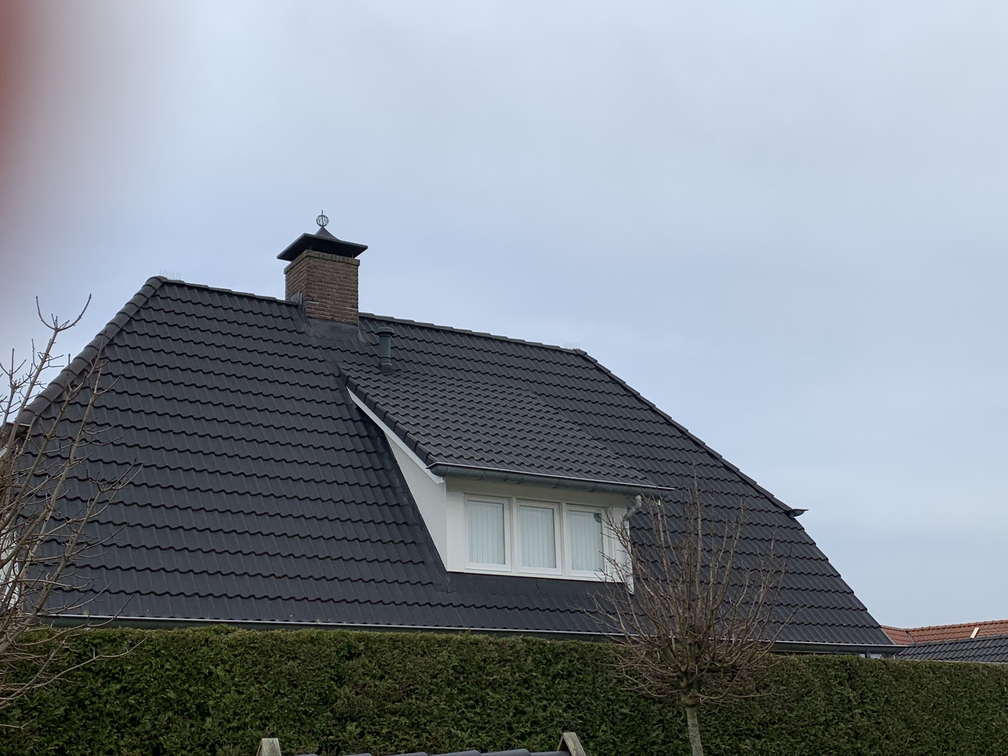

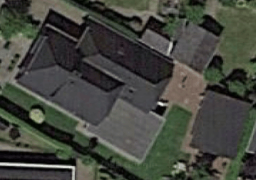

Beste tweakers,
We willen graag onze woning voorzien van zonnepanelen.
Hiermee moet ongeveer 6500kWh worden opgewekt (er valt hier nog veel te besparen, maar ook met het oog op een EV).
We hebben op dit moment nog een 1x35A aansluiting.
Zoals jullie op onderstaande Google Maps afbeelding kunnen zien ligt het dak op Zuid / Zuid West 200 graden.
Plan is om het platte dak en het schuine dak te gebruiken. Op het schuine dak hebben we echter een dakkapel.
Vanwege de verschillende daken en de dakkapel wordt er aangeraden om Solar Edge te gebruiken.
Platte dak is 700cm bij 546cm. De lange zijde ligt op Z/ZW.
Het schuine dak is ongeveer 11 meter breed onderaan.
Ik heb inmiddels een voorstel ontvangen, wat volgens mij best redelijk is:
6x Q CELLS G5 Full Black Perc Duo 320 Wp (schuine dak)
16x Q CELLS G5 White Backsheet Perc Duo 330 Wp (platte dak)
Solar Edge SE 7 K
22x P370 optimizers
Installatie/montage/aanpassing meterkast 3 fase
€7516 excl. BTW
Ik vraag mij echter af of het ook op een andere manier zou kunnen en eventueel goedkoper? Bijv. een omvormer met twee MPP trackers voor de verschillende dakdelen.
En gaat 16 panelen passen op het platte dak? Valt er dan niet een stuk in de schaduw later op de dag naast het platte dak?
Daarnaast vraag ik me af of ik me niet beter op 6000kWh kan richten, dan kan ik ook met een goedkopere omvormer af en een paar panelen minder plaatsen. Nu val ik er een beetje tussenin qua 6K of 7K omvormer.

Je hebt nu een mooi huis, en dat moet ook straks nog een mooi huis zijn hè ?
Ik heb een legplannetje voor je gemaakt, maar op het 'verborgen' dak.
Op het platte dak, van links naar rechts, 3 panelen Oost, en dan 2 rijen dakjes Oost-West.
Alles bij elkaar dus 22 panelen, in allerlei richtingen, dus SolarEdge lijkt hier op zijn plaats.
Maar...., de getekende panelen zijn 1.69 meter lang, dus ik hoop voor jou maar dat het platte gedeelte van het dak meer dan 5.10 meter breed is. Anders moet je naar Panasonic panelen, die zijn korter.

Je hebt wat last van schaduw, dus reken maar met 90% van de Wp waarde
22 (panelen) x 330 (Wp) x 90% (schaduw) x 85% (omrekenfactor naar Kwh) = 5550 Kwh per jaar.
Maar zo te zien kan je op je schuur nog makkelijk 12 panelen kwijt.
Ga eerst eens meten hoe breed dat vlakke deel van het dak precies is, dus zonder dakrand.
En dan wat foto's, en afmetingen, van de schuur, en kijk of die schuur last van schaduw heeft.

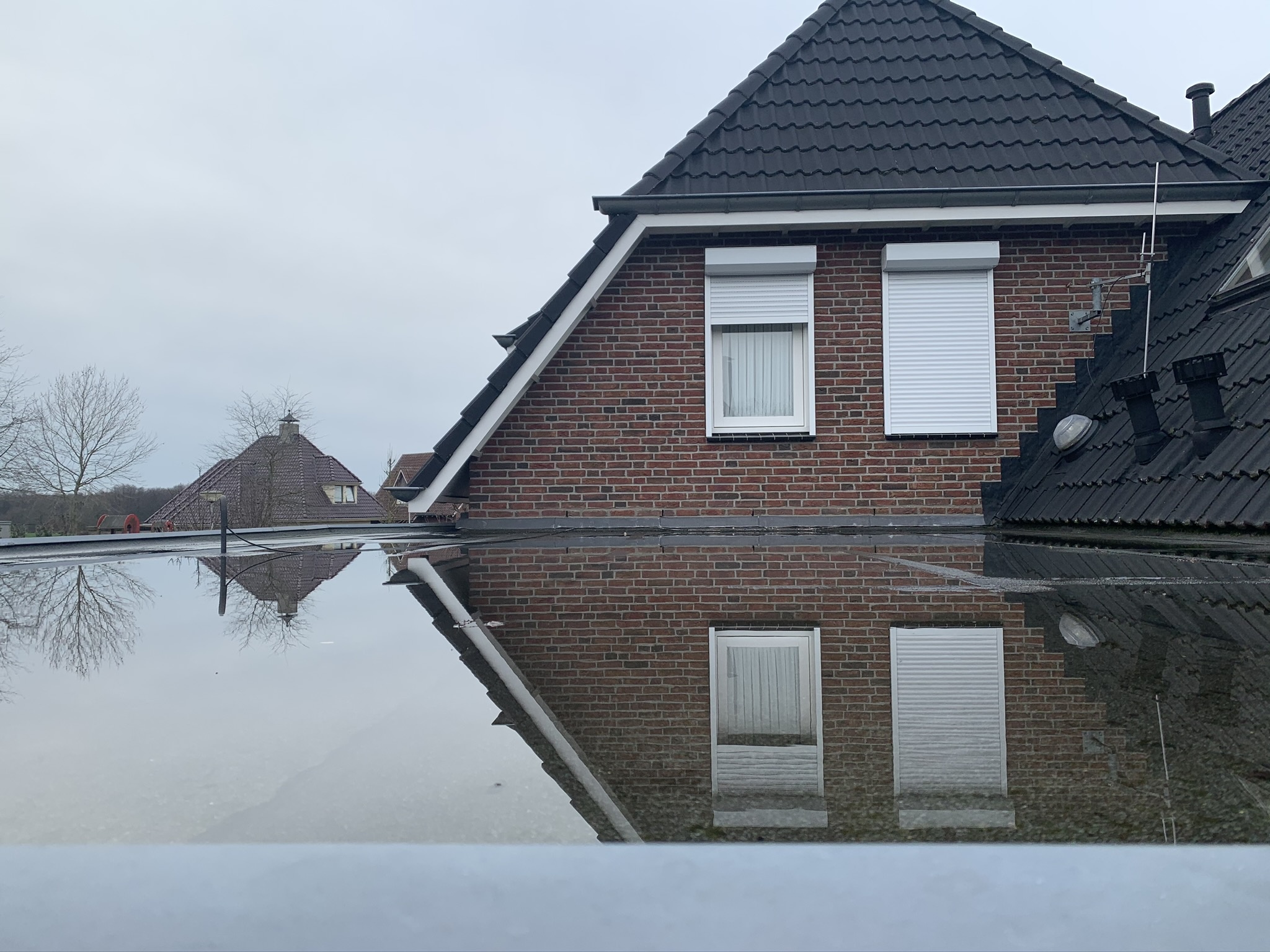

Ik ben het platte dak op geweest en eea opgemeten.
Het platte dak is 546cm breed van de onderkant van de pannen tot dakrand.
Lengte is 738cm, maar het schuine dak hangt er ook ongeveer 38cm overheen dus kom je op 700cm.
Ik had blijkbaar eerst de binnenmaten 8)7
Er is wel een flinke schaduw van het schuine dak erboven zichtbaar (foto is om 16 uur genomen).
Ik vraag me ook af hoe het dan gaat met de panelen richting West, komen die ook niet in de schaduw door het schuine dak erboven?
De rij panelen het dichtst bij de boven-gevel staat op Oost gericht. Dus de ramp is te overzien.
Door de situatie/ligging heb je vroeg in de ochtend en laat in de middag wat schaduw, maar daar is die 90% in de berekening ook voor.
Door het panelen-veld kleiner te maken kan je de impact van schaduw verminderen, maar de opbrengst in absolute zin wordt daar alleen maar kleiner van.

Hoe het zit met schaduw is met dit weer moeilijk te zeggen. Zoals je ziet staat er een woning achter welke misschien wel voor schaduw 's morgens kan zorgen?
Ongetwijfeld komt er vroeg in de ochtend wat schaduw op de Oost-zijde van het schuurdak.
Maar in de zomer (jouw oogstseizoen) is dat om 10 uur wel voorbij hoor.
En SolarEdge is voor dit soort situaties ontworpen hè !

Het dakvlak met de dakkapel ligt v.w.b. de zon gunstig, maar de dakkapel werpt
2 x per dag een schaduw.

Dat de dakkapel een schaduw werpt ben ik me bewust van, maar het idee is toch al om met SolarEdge te werken, dan kunnen we voorkomen dat dit alles omlaag haalt.
Volgens mij zijn er sowieso niet echt opties waarbij je geen SolarEdge o.i.d. met optimizers nodig hebt?
I.v.m. de verschillende orientaties en schaduw.

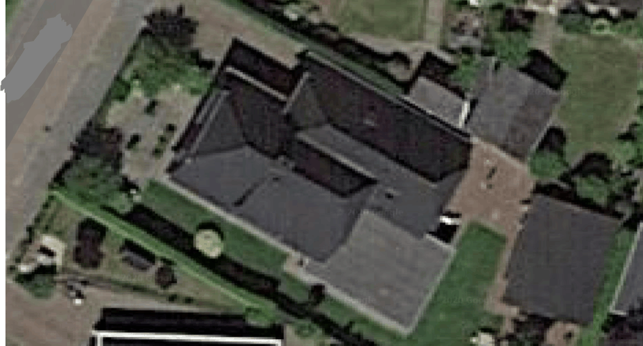

Hieronder een screenshot van Google Maps. Zoals je ziet staat er een hoge heg voor en een boom die het zicht op deze kant van het huis aardig wegnemen. En zoals gezegd vinden we het zelf geen enkel bezwaar, daar gaat het toch om ;)
Afbeeldingslocatie: https://tweakers.net/ext/f/47KOSWcOeqGfFY6dSjTe2b9W/medium.png

Dit is 1 paneel minder dan waar je mee begon, maar alle panelen hebben dezelfde kompasrichting, alleen de hellinghoek van de panelen op het platte dak is vlakker.
2 strings, 1 voor het pannendak en 1 voor het platte dak.
Dan heb je geen SolarEdge nodig, en geen optimizers nodig.
Dat zal vermoedelijk meer dan € 1000,= op de offerte schelen.

Ok, voorlopig geen panelen op de schuur dus.
Ziet er op zich goed uit. Al is het schuine dak waar je panelen hebt getekend(garage) wel een stuk lager dan het andere dak (van de woning). Gaan we daar geen last van hebben bij de meest linkse panelen?

Helix schreef op dinsdag 3 maart 2020 @ 19:53:
Ja, in het winterse halfjaar, zal dat wel zo zijn.
En je schoorsteen gaat halverwege de middag ook een lelijke schaduw werpen.

Het grote Z-ZW dak lijkt wel heel mooi, maar het is nog lastig daar veel panelen op te leggen.
Op de dakkapel passen volgens mij 6 panelen. In landscape 2 rijtjes van 3,
en dan hoog naast de dakkapel (maar zo ver mogelijk weg), nog een keer 2 rijtjes in landscape.
