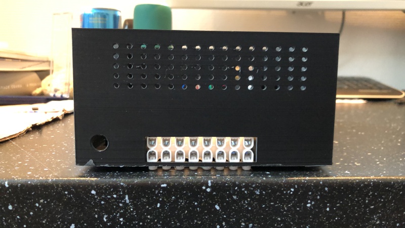

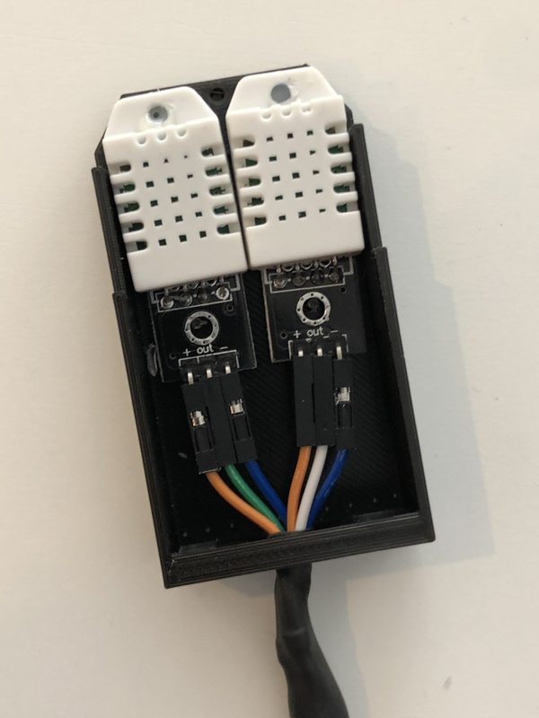

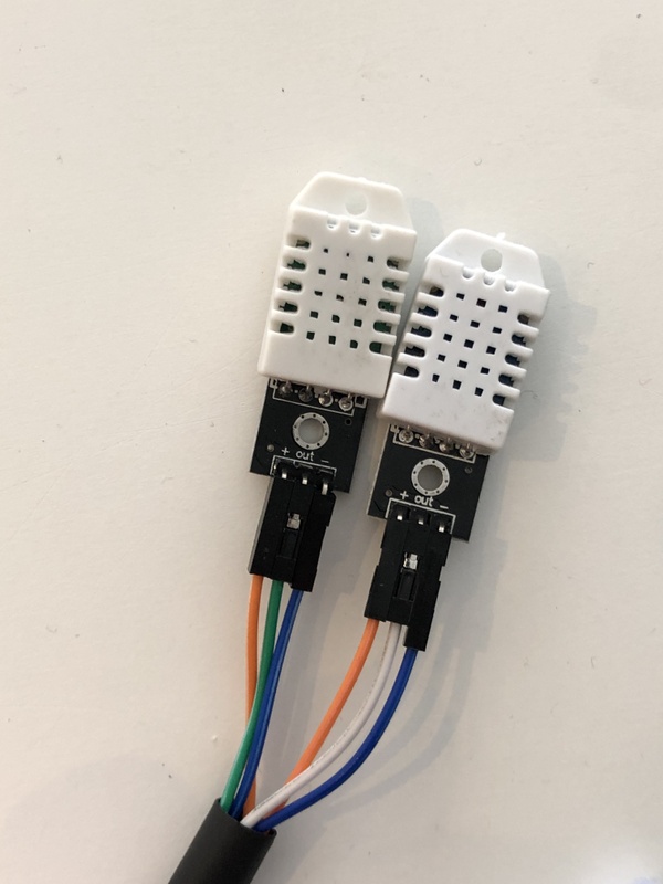

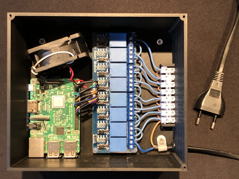

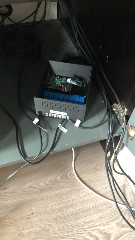

Toevallig ben ik nu een verslag aan het maken over hoe ik het uiteindelijk gedaan heb.
De korte versie daarvan is dat ik een Raspberry Pi 3 gebruikt heb in combinatie met 8 relay bord en DHT-22 sensoren. Alles in een door mij ontworpen behuizing die 3D geprint is. Ook voor de sensoren heb ik die behuizingen ontworpen en geprint. Op de pi stond Domoticz en met blockly hebben we verschillende voorwaarden gemaakt voor bijvoorbeeld klimaat beheersing. Dus minimum en maximum temperaturen en ingesteld wanneer de keramische lamp aan en uit moest. Binnen de switches in Domoticz is het vrij eenvoudig om voor de verlichting aan en uit tijden in te stellen.
Zie de afbeeldingen hieronder met hoe het er uiteindelijk uit zag.
Ik kan me voorstellen dat het niet al te moeilijk moet zijn dit aan te passen voor meerdere terraria.
