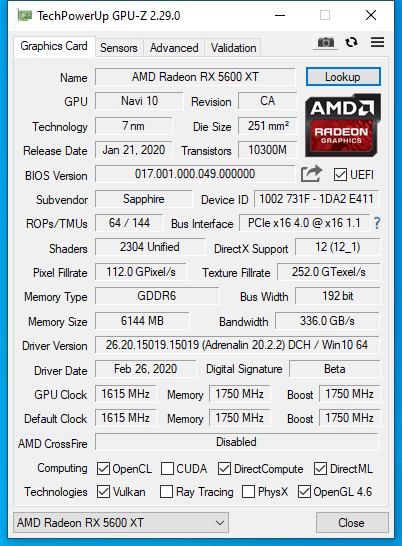

Ja dat dacht ik dus ook. Op de site bij megekko stond gpu max snelheid 1750 MHz maar bij navraag via mail zeiden ze dat het nog de oude bios was. Dus kijken naar die specs op de website blijkt ook geen zekerheid.
Beetje jammer dat er bij wat een mooi product lijkt te zijn zoveel onduidelijkheid bestaat.
Maar je zegt dus dat het heel makkelijk is.
Wat moet ik dan doen als ik het gedownload heb ?
Ik zie wel een download staan maar verder weinig uitleg. Er staan een link onder die het niet doet. Niet op m'n pc en niet op m'n mobiel.
Het gaat trouwens om de Sapphire puls 5600xt

5. bios update rx 5600 xt
6. dan ben ik klaar denk ik ??????

5. omdat de kaart een prestatie update krijgt zodat ie beter word.
bij deze kaart moet ik het wel om eruit te halen wat erin zit.
staat veel over op internet

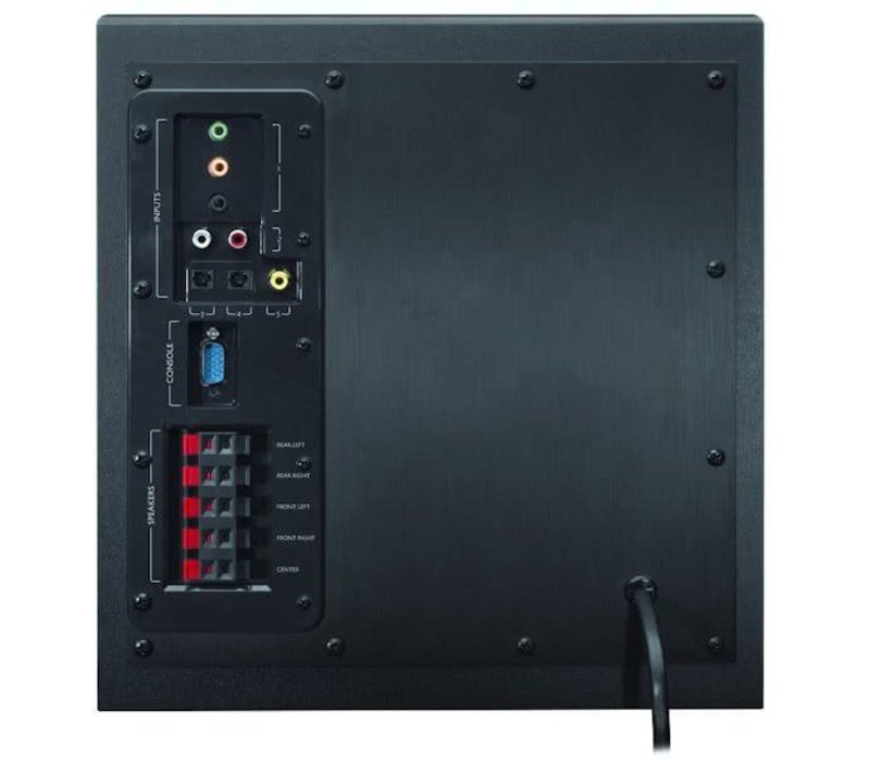

kan iemand mij helpen met mn audio ? ik krijg geen geluid uit mn boxen.
ook niet na het installeren van de nieuwe audio driver.
ik kom er ook niet echt uit in de manual waar mn 3 stekkers in moeten.
in mn oude pc had het moederbord gewoon 3 kleuren aan de achterkant die ook aan de stekkers zitten maar mijn moederbord is alles zwart en 1 rood. ( b450 tomahawk max )

https://www.logitech.com/nl-nl/product/speaker-system-z906 deze heb ik
https://cdn.webshopapp.co...speakerset-500w-zwart.jpg
achterkant precies hetzelfde alleen is rechts onderin niet geel maar oranje

hij doet het nu wel. wat ik de eerste x na deze tip van jou verkeerd deed was denk ik dat ik ze allemaal tegelijk erin deed en accepteerde wat hij recht onder aangaf.
ik heb ze nou 1 voor 1 erin gestopt en geaccepteerd.
heel erg bedankt voor je hulp en tijd die je heb genomen om me te helpen

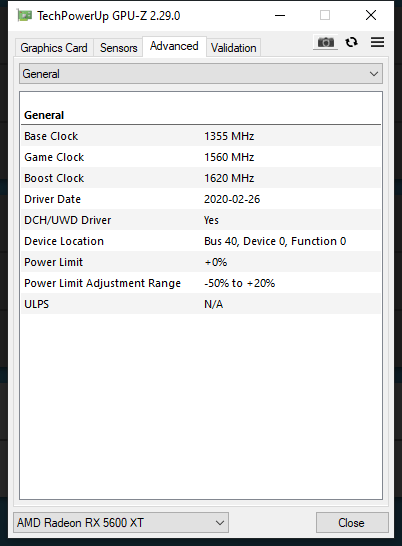

http://gpuz.techpowerup.com/20/03/04/vkt.png
http://gpuz.techpowerup.com/20/03/04/t6x.png
ook gpu z laat nog zien dat ik een oude bios met daarbij horende cijfers heb

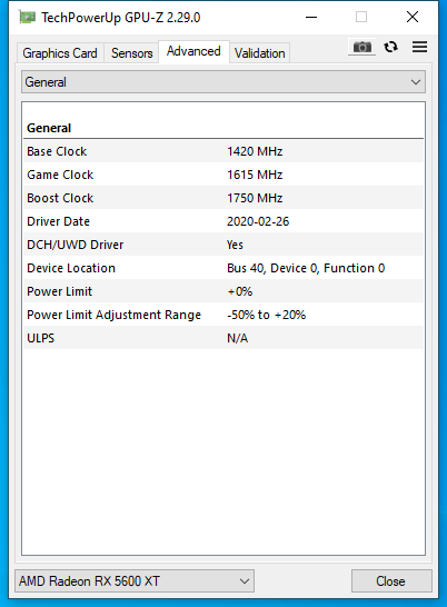

https://imgur.com/a/hM8rP41
http://gpuz.techpowerup.com/20/03/04/prs.png
http://gpuz.techpowerup.com/20/03/04/v3d.png
tis me uiteindelijk toch gelukt gelukkig.
