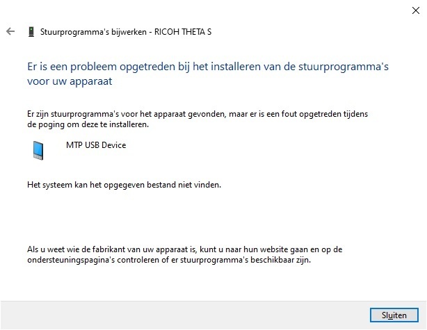

Ik probeer een MTP enabled mobile device (Samsung S8 of Ricoh Theta S) aan te sluiten via USB op één van mijn Windows 10 Pro systemen.
USB schijven en sticks werken zonder problemen op zowel USB2.0 en USB3.0 poorten.
In apparaat beheer krijg ik een gele uitroepteken.
Als ik dan het stuurprogramma probeer bij te werken krijg ik een vrij aparte melding:
Afbeeldingslocatie: https://tweakers.net/ext/f/Nq7sk1dUZMAnxsCS4zFF0AVx/full.jpg

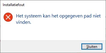

Als ik dan handmatig probeer de wpdmtp.inf (van dit systeem of een goed werkend systeem) te installeren krijg ik deze melding:
Afbeeldingslocatie: https://tweakers.net/ext/f/Pm8Cz5Xs5GkJMebXfqHn4ody/full.jpg

Een .inf bevat slechts driver metadata, niet de driver zelf. Enkel een .inf overzetten is dus niet echt zinvol.
Zoek setupapi.dev.log eens op om te achterhalen wat er nu precies misgaat bij het installeren.
Heb je ook de hint over het installeren van de Media Feature Pack gezien? Dat suggereert dat deze driver standaard ontbreekt als je toevallig een N-versie van Windows gebruikt (en dan kan ik me best voorstellen dat je de .inf wel hebt, maar de driver zelf niet).

Thralas schreef op vrijdag 28 februari 2020 @ 11:52:
Er is weinig te installeren, het is een standaard Windows component...
Ik ben bang dat Windows opnieuw installeren de enige oplossing wordt...maar ook dan ben ik weer bang dat het gewoon een "bug" is voor dit moederboard/chipset/andere hardware combinatie.
Ook die heb ik reeds geïnstalleerd, helaas dus ook zonder resultaat.

Gutteguttegut schreef op vrijdag 28 februari 2020 @ 12:21:
Dus helpt het overzetten van enkel een .inf ook niet. Zowel .inf als de driver(s) zelf zou je allang moeten hebben.
Je reageert echter niet op de suggestie om de SetupAPI logs te bekijken? Als je meer informatie wilt over je probleem moet je dáár kijken.

Systeem opnieuw geïnstalleerd en als eerste getest of MTP werkt en ja, zonder problemen direct verbinden en benaderbaar.
Eens kijken of het ook blijft werken als ik alle stuurprogramma's en update installeer.
