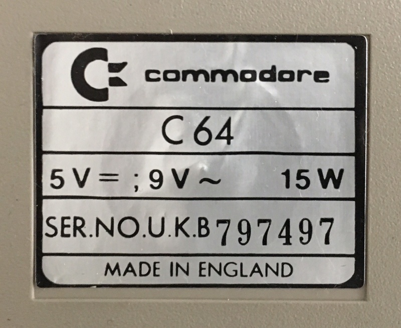

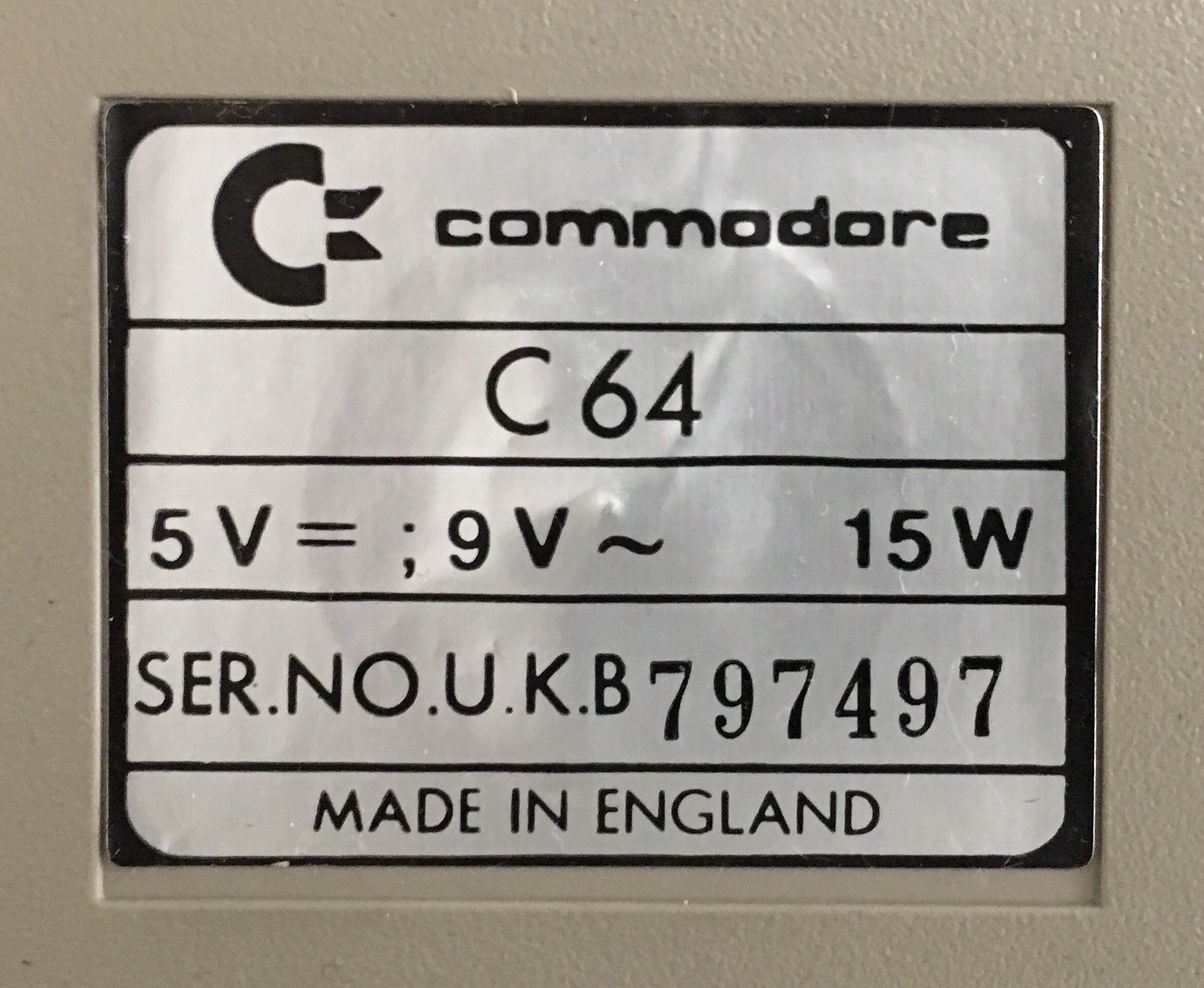

Bedoel je de doos of de Commodore 64? De Commodore 64 zelf heeft een serienummer aan de onderzijde op een zilvere sticker gedrukt staan. Daarnaast staat er op het moederbord binnenin vast wel om welke revisie het gaat: https://dfarq.homeip.net/commodore-64-motherboard-revisions/

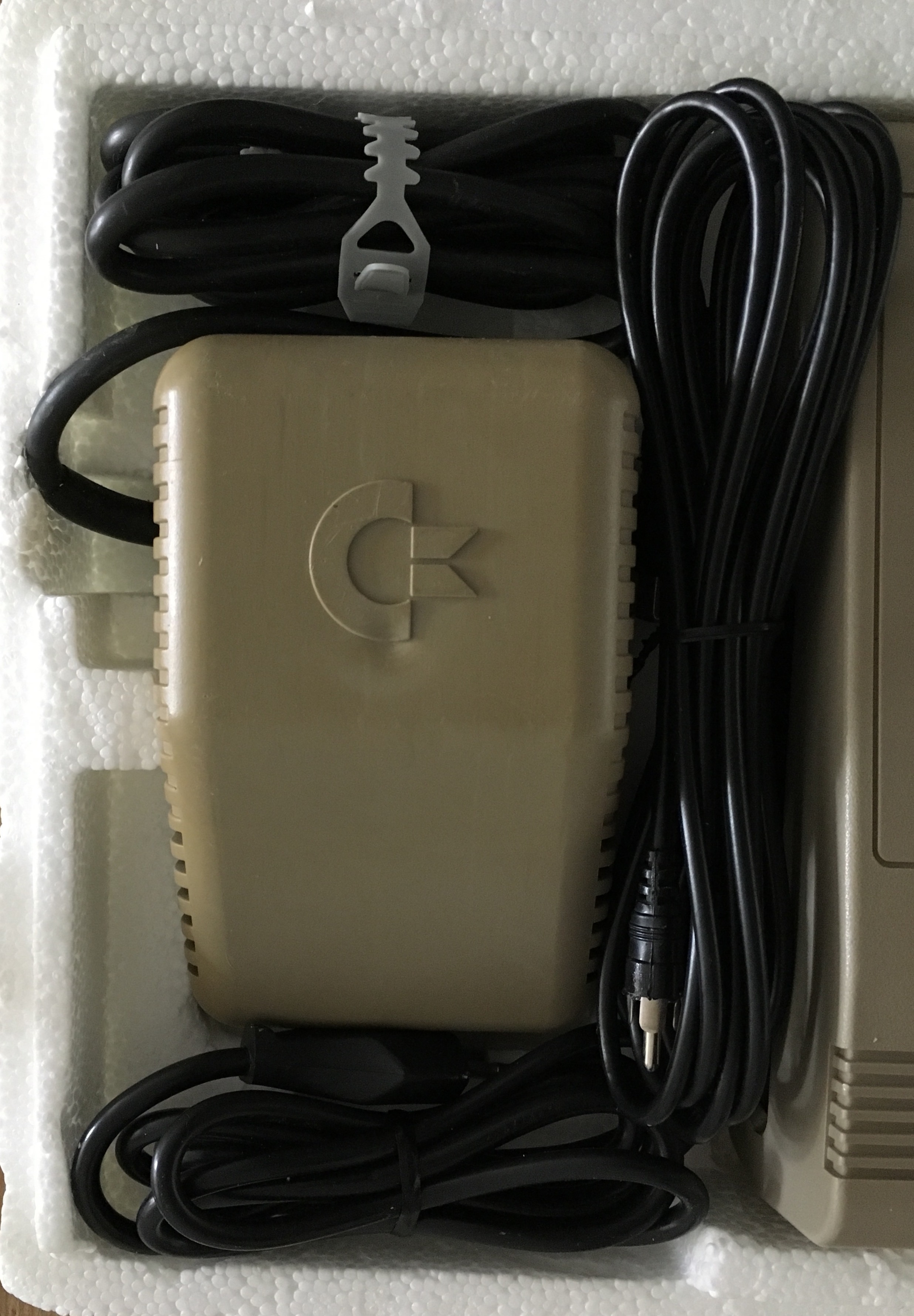

Als je hem wil testen, NIET de voeding gebruiken die er bij zit. Ze staan bekend dat ze vaak falen, en wanneer dat gebeurt, gaat de 5 volt DC voeding langzaam omhoog, waardoor zeldzame chips in de C64 zoals de SID en VIC-II chips het loodje gaan leggen.

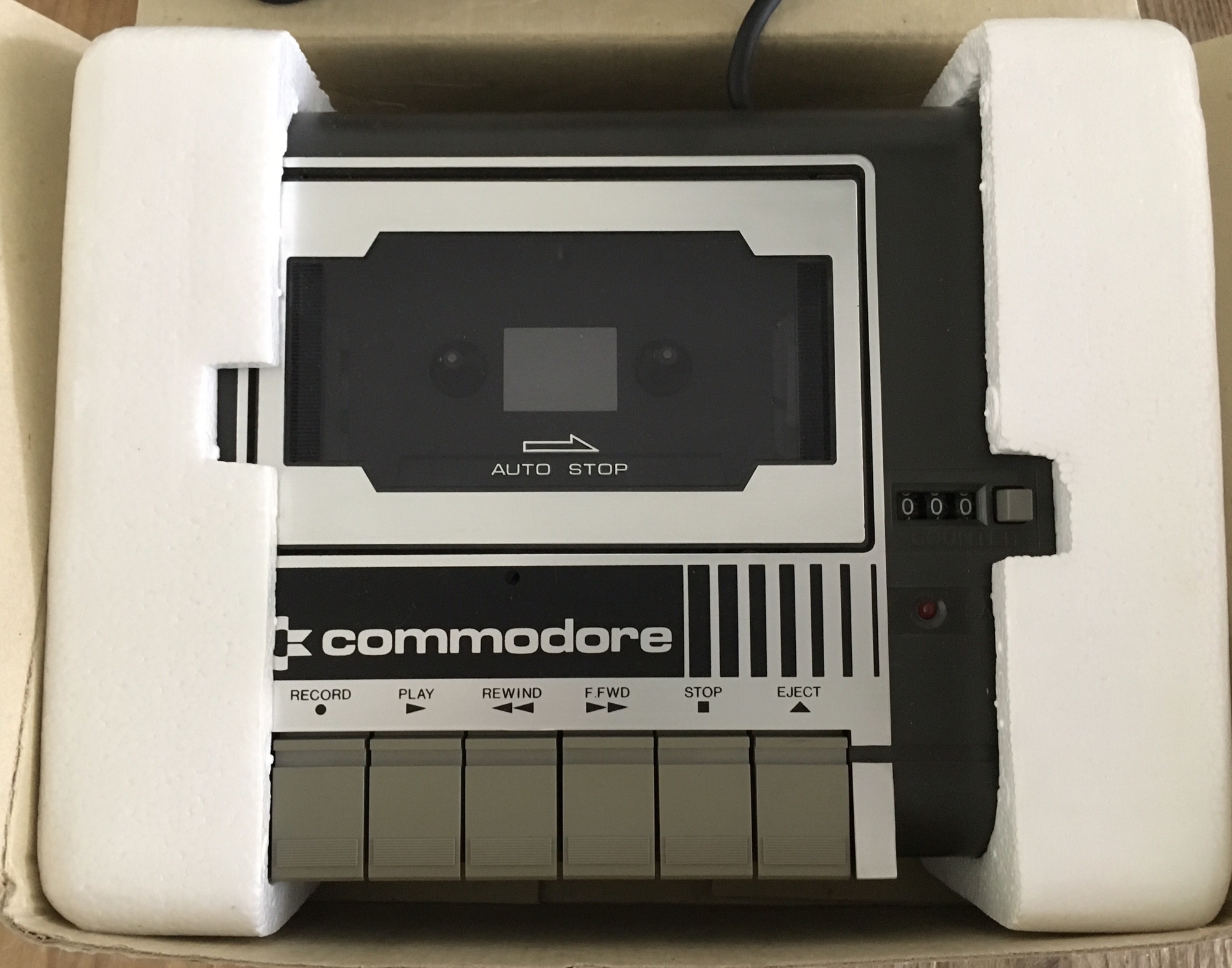

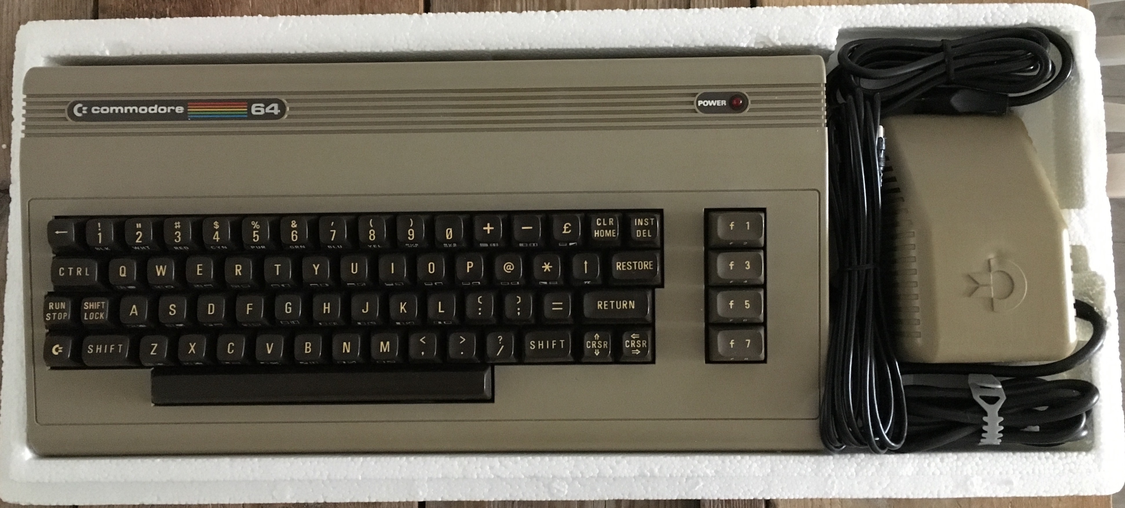

nieuw in doos, dan verwacht je ook een redelijk onbeschadigde doos. Maar het geheel ziet er wel goed uit, piepschuim vrijwel onbeschadigd, of de foto geen zichtbare verkleuringen/ vette vingers. Mooie vondst!

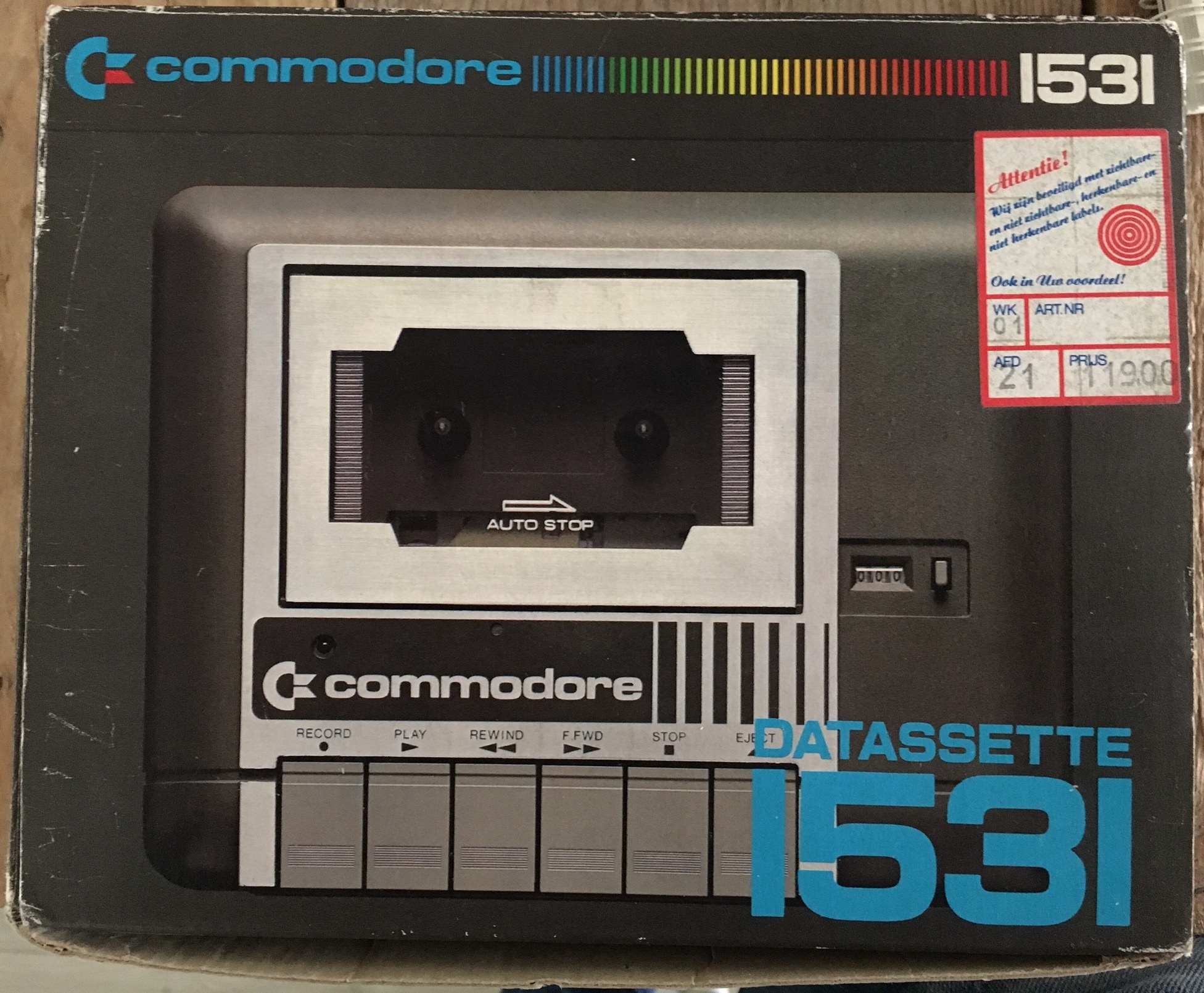

Ik wist ook niet dat de 1531 op de C64 kon werken. Volgens mij was die bedoeld voor de C16 en had ie ook een ronde (PS/2 achtige) aansluiting.
<ninja search>: Ja dat klopt: https://www.c64-wiki.com/wiki/Commodore_1531
Dus daar heb je dan een verloopje voor nodig.
SeatRider schreef op vrijdag 6 maart 2020 @ 11:37:
Klopt, maar volgens mij zat het verloopje standaard in de doos bij de 1531.

De herinneringen aan inmiddels zo'n 30 jaar geleden.....
Deze is in doos, maar waarschijnlijk niet nieuw.
Volgens mij zit de Commodore 64 zelf dan namelijk nog in een plastic zak voordat hij in het piepschuim gestoken wordt, en die mis ik in dit geval.
Failed opening '/home/users/7942/signature.inc' for inclusion (include_path='.:') in /home/www/got/userstats.php on line 25
E-Vix schreef op vrijdag 6 maart 2020 @ 11:40:
Goed opgemerkt. De 1531 had ook zo'n zakje, zo te zien op Google Afbeeldingen, die hier ook mist.

Klopt helemaal wat @D4NG3R zegt. Overigens, als je het gewoon weer een lading UV-A straling geeft (dus in de zon zet), kleurt het weer terug. Eventueel met een versneller in de vorm van waterstofperoxide.
Voor de rest moet ik de TS misschien wat teleurstellen. Een Commodore 64 in doos is niet zeldzaam, evenmin een 1531 in doos. Er zijn tussen de 17 en 22 miljoen Commodore 64 van dit type gemaakt. Ik heb er bijvoorbeeld een stuk of 10 in het museum, waarvan meer dan de helft nog in z'n doos zit.
Handelswaarde ligt tussen de €50 en €80 afhankelijk van de staat van de machine en of deze al eens is getest met de voeding. Ik raad het overigens sterk af om de voeding te gebruiken zonder eerst te meten. Er komen 2 spanningen uit de voeding, 9V AC en 5V DC. De 9V-lijn werkt meestal wel. De 5V is DC en deze wordt rechtstreeks op een aantal IC's gezet (waaronder de SID) en die IC's niet heel veel marge hebben op dat voltage. Ik gooi de voeding weg als de 5v 0.25v afwijkt, hoger of lager maakt niet uit (komt beide voor).
