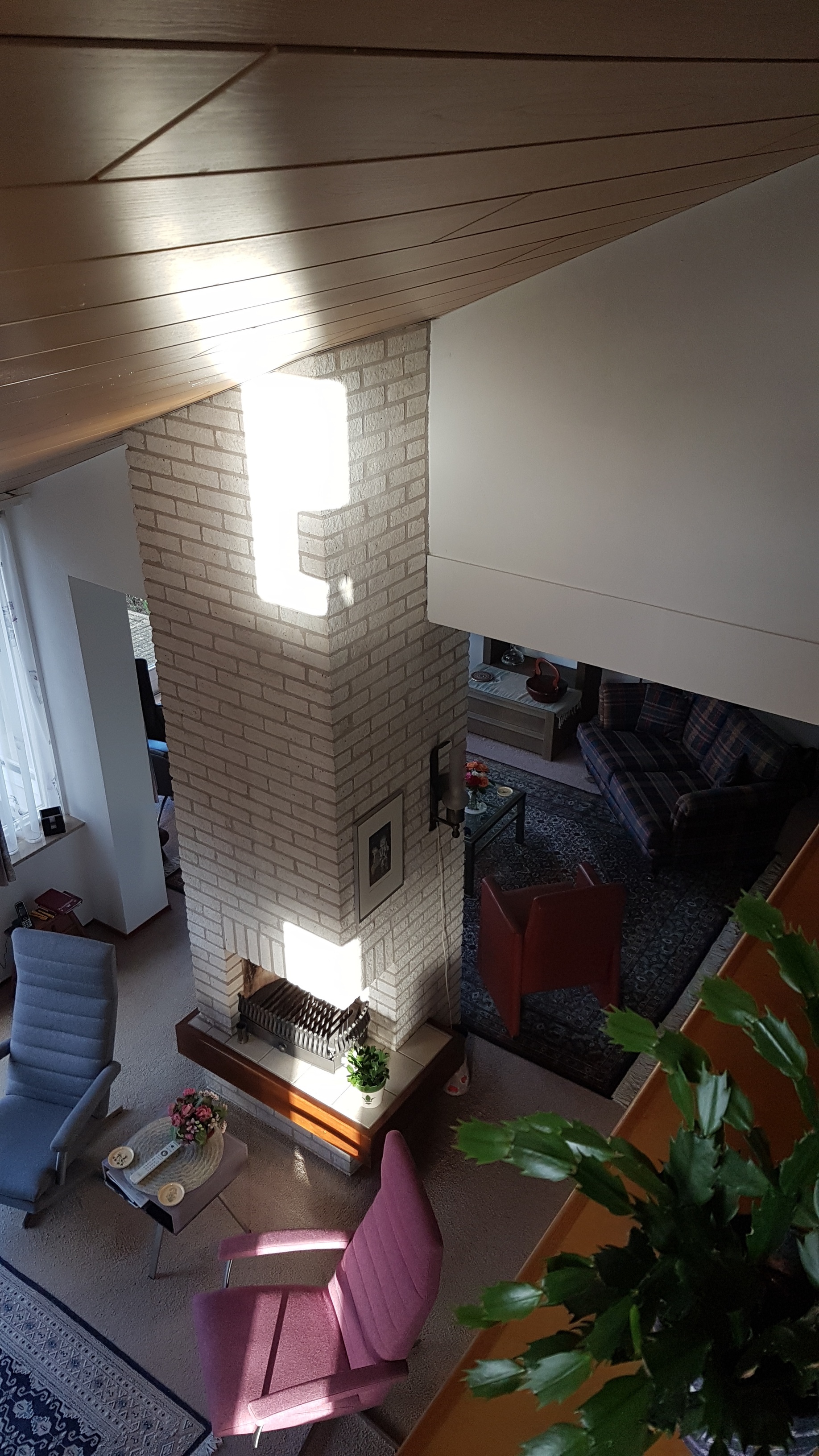

In onze nieuwe woning zit in de woonkamer een openhaard met schoorsteen:
Schoorsteen
Deze willen we graag weg hebben.
De achterkant van de schoorsteen is echter een dragende muur.
Op zich geen probleem als we de schoorsteen tot de muur kunnen afbreken en dan wit stucken.

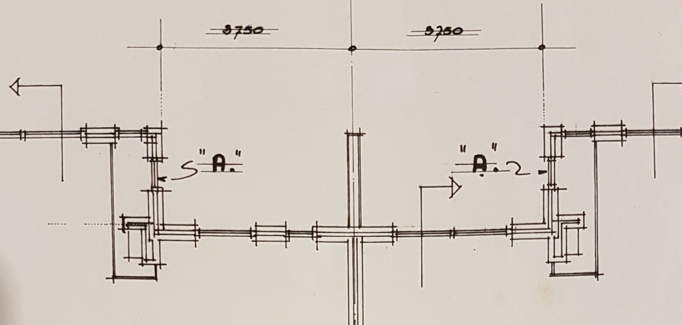

Op de bouwtekening zie ik echter in de schoorsteenkolom ook wat getekend wat uitsteekt buiten de muur.
Ik denk dat dit het rookkanrookkanaal is en niet constructief. Maar ben geen expert in het lezen van bouwtekeningen.
Zou dit ook veilig te verwijderen zijn?
Bouwtekening:
Bouwtekening
Het gaat om het rechthoek linksonder.

die muur die wit en gestuct is achter die blauwe stoel zou ook in je haard moeten staan.
met die doorloop van 900mm
vanaf dat stukje muur van ongeveer 40cm ligt een stalen ligger tot de woning scheidende muur.
Constructief is zover ik het zo in kan schatten alleen dat rechthoekje wat even dik is als de buitenmuur en ongeveer 40cm lang
Misschien dat een mede tweaker met bouwkunde hier meer duidelijkheid over kan geven.

Het lijkt erop dat alleen de zwart getekende stukken dragend zijn. Hoe loopt die schoorsteen op de 1e en/of het dak? Als ie in steen is doorgezet, dan is de onderkant wegslaan niet heel handig. Bij twijfel altijd een constructeur raadplegen, doen wij bouwkundigen ook. :P
Zo te zien is ie ook niet veel gebruikt. Ik zou er eerder een andere, gesloten haard inzetten eigenlijk. :)

Het is me niet helemaal duidelijk wat je daarmee bedoelt maar die muur loopt inderdaad door aan de achterkant van de openhaard.
Het is wel anders dan de tekening zie ik nu, die muur steekt ook iets uit links van de openhaard.
Die stalen balk had ik ook op de tekening gezien, wel onduidelijk dat het enkel een streepje is en geen dikte heeft maar ik ging ook wel uit van het zwarte rechthoekje.
Is meer dat ik me afvraag of die balk misschien meer door zou kunnen lopen naar links en ondersteund wordt door hetgeen wat uit de muur getekend staat.
Ik heb geen idee hoeveel ondersteuning zo’n balk nodig heeft bij deze overspanning.
Maar gezien de draagmuur rechts ook niet al te dik lijkt en ik er vanuit ga dat deze stalen balk niet één geheel is die doorloopt naar de buren zal de balk hopelijk niet uitsteken links.

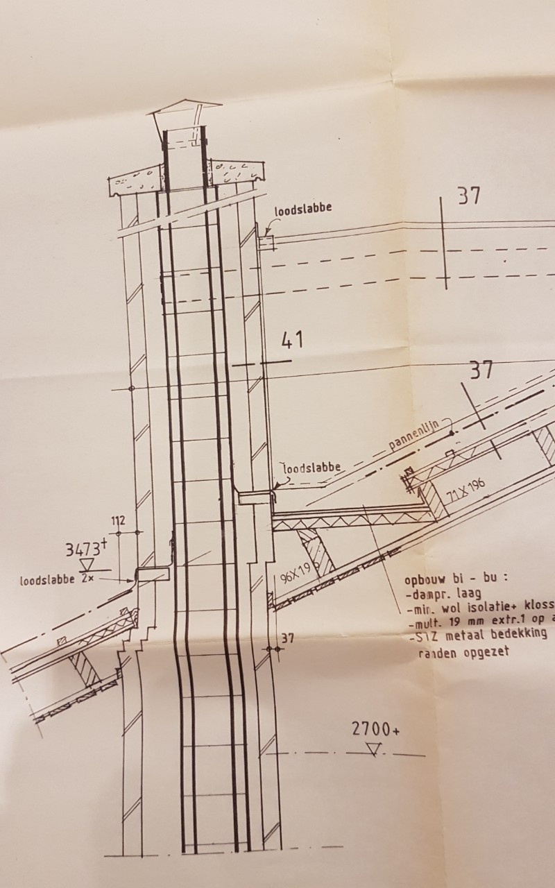

Goed punt van die schoorsteen, die loopt inderdaad gemetseld naar buiten door waar de achterkant in de zijmuur van de eerste verdieping zit.
Zal wel ondersteund moeten worden ja. Stom van me, nog niet bij stilgestaan maar hij blijft natuurlijk niet zweven 8)7
Constructeur wordt sowieso nog geraadpleegd maar wilde al vast wat kennis op doen.
Ben niet van plan zelf gelijk met de sloophamer te gaan beginnen en dan te hopen dat mijn huis niet instort. ;)

De schoorsteen is iets meer dan 6 meter hoog en gaat daar bij het schuine dak door direct naar buiten dus ik heb niet de verwachting dat hij daar ondersteund wordt.
Nee, hij zal zeker niet in het dak ondersteund zijn.

Grote kans dat die stalen ligger op de haard meer omhoog houdt dan alleen de schoorsteen bovendeks. Niet geheel weghalen tenzij je een nieuwe vloer/dak opening wil

Zelf denk ik dat die ligger puur voor de bovenverdieping is en dat de schoorsteen blijft staan omdat hij op het metselwerk rust tot de vloer en het feit dat hij aan één kant op de muur vast zit tot bijna bovenaan.

Mogelijk kun je de stalen liggen ook opvangen met een nieuwe stalen liggen (of portaal) zodat je de kolom ook weg kan halen.
Dat zou ik doen als je hem weg wil halen.
Maar dat moet echt gecalculeerd worden.

Ik heb te weinig info om concreet iets te kunnen zeggen, maar de stalen ligger B ligt daar niet voor niets (en is ook niet voor niets brandwerend omkleedt). De arceringen zijn ook verwarrend, streep is metselwerk maak ik op uit de tekening en foto, maar zwart? is dat beton met een spouw?
Op de kop van de sparing tegen de gevel lijkt iets van beton te zitten is zit er aan/in de schoorsteen dat ook? De scheidingsmuur met de buren wijzigt qua constructie bij de stalen ligger. Ik weet niet zeker of dat zwarte vlake dan ook het oplegvlak is van de stalen ligger of dat er een andere specifieke draag constructie is voor de ligger.
Op eerste gezicht zonder extra info:
  • draagt (een deel van) de schoorsteen de stalen ligger B waar een deel van de vloer op rust (ik ga er even vanuit dat stalen ligger B in de verdiepingsvloer ligt)
  • draagt een deel van de verdiepingsvloer af op stalen ligger B (van boven naar beneden op de tekening)
  • het deel van de schoorsteen waarop deze ligt is steens, Mogelijk ligt er in het dak ook een stukje constructie dat steunt op dit deel of staat op de verdiepingsvloer een constructie (muurtje/kolommen) die afdraagt op ligger B
Geen idee of de balk doorloopt over de muur naar de buren. Het zou best kunnen, maar ik verwacht het niet ivm geluid. Is de muur met de buren ook metselwerk of beton met een spouw?. Andersom een lengte van 8100mm is geen abnormale lengte maat voor een balk en als die doorloopt, kan die lichter worden uitgevoerd. Maar ik denk dat er meer tekeningen (en berekeningen) zijn waarop balk B is weergegeven (en berekend). Als de eigenaar ze niet meer heeft, zou je bij BOWOTO van de gemeente nog eens navraag kunnen doen.
Alles kan natuurlijk, maar als je de schoorsteen weg wilt hebben, moet je zorgen dat stalen ligger B wordt opgevangen dat kan door een portaal constructie of een enkel klein kolommetje op de plek waar nu de schoorsteen staat (of je laat deel van de bestaande constructie staan). Tegelijk moet je je ervan verwittigen dat er niet nog meer rust op de schoorsteen (mogelijk nog een deel in de andere richting over de sparingen heen). Je schreef dat er al buren zijn bij wie de schoorsteen al weg is gehaald inpandig. Ga eens bij hen buurten en vragen hoe ze het hebben opgelost (of laten oplossen) en een constructeur inschakelen zou ik in dit geval zeker doen.
Voor wat betreft de schoorsteen helemaal weg; als die in het achterdak zit, maak je een redelijk kans denk ik. De regels voor wat dat betreft zijn redelijk versoepeld in de afgelopen jaren (in een gebied zonder beschermd stadsgezicht of monumentale status). Maar de details moet je even bij je gemeente opvragen.

htca schreef op woensdag 26 februari 2020 @ 21:42:
Ik denk dat ik de verwarrende arceringen wel kan verklaren. Dat gedeelte is namelijk een later gerealiseerde uitbouw en daar heb ik de tekening van, dus het zwarte zijn de nieuwe delen en de gestreepte delen de bestaande delen.
In de legenda staat bij het zwarte: “nieuw te maken metselwerk”
Waar die stalen balk nu zit zat dus eerst de gevel.
Dit is de oude situatie die op dezelfde bouwtekening ook staat getekend:
[list]
De achterkant van de schoorsteen draagt inderdaad die stalen balk, vraag me alleen af hoever die in de schoorsteen doorloopt en of dat een obstakel is om die muur gelijk te trekken met de muur er links van.
Hij ligt wel in de verdiepingsvloer want ik zie geen hobbel in het plafond, of het plafond moet over het geheel verlaagd zijn.
Boven die stalen balk zit de buitenmuur van de eerste verdieping. De uitbouw zelf heeft een plat dak.

Ik weet dit stuk niet helemaal maar het zou goed kunnen dat het dak daar ook op leunt.
Ik heb deze tekening van de schoorsteen icm het dak:
Bouwtekening schoorsteen
het achterste stuk van de schoorsteen moet blijven is het idee, en dan vlak doorlopen met de witte muur links van de schoorsteen.
Zou natuurlijk prachtig zijn als die hele muur tot aan de linker gevel weg kon maar dat is geen optie.
Ik heb ook het idee dat er een balk rechts van de schoorsteen doorloopt, op de foto zie je dat het dak daar wat uitspringt.
Die zal ook op het achterste gedeelte van de schoorsteen rusten ga ik vanuit.

Vliegvlug schreef op woensdag 26 februari 2020 @ 23:58:
Dit verklaart veel; op de balk rust het bovenliggend metselwerk en een deel van het dak.
Ja veel gebruikte methode; ik verwacht dat er een HE180 ligt om het steens metselwerk op te vangen (maar een ander profiel kan ook.
<schoorsteen tekening>
Ik verwacht van wel, daarnaast krijg je als je de hele schoorsteen laat staan op het dak er een assymetrische belasting op de constructie eronder. Zit er op de verdieping loodrecht op de tekening een wand? Volgens mij wel (want die rust op de stalen ligger) dan zou het misschien wel kunnen.

Ik heb geen idee welke balk erin zit, kan dat ook niet uit de tekening opmaken.
Er staat enkel “stalenligger”
Daar zit inderdaad een wand, of eigenlijk de dakkapelgevel met raam, boven de stalen ligger die op het muur-gedeelte van de schoorsteen rust, zie hieronder links van de schoorsteen:
Afbeeldingslocatie: https://i.ibb.co/Ct7wN89/Schoorsteen-buiten.jpg
(deze buiten foto is van linksvoor genomen waar de eerdere binnen foto van rechtsvoor is genomen, dus de rechterkant van de schoorsteen die je hier ziet is de linkerkant op de eerdere foto, even voor de oriëntatie)
Zoals je hier ziet maakt hier het linker deel van de schoorsteen ook deel uit van de voorkant van de dakkapel ernaast.
Het is wat slecht te zien maar de zijkant van de dakkapel aan de rechterkant loopt niet recht door met de zijkant van de schoorsteen maar springt naar binnen in.
Bij weghalen van de schoorsteen moet het linker deel, ik gok ongeveer één derde, wel blijven staan natuurlijk, en het gat in het dak wat achterblijft hersteld.

Wil ook niet die hele muur weg hebben, alleen het deel van de schoorstenen dat buiten dat muur gedeelte valt en naar mijn idee niet constructief noodzakelijk is.
Als ik de stenen tel is dat ongeveer 1/3 deel; de schoorsteen is 4 steens breed waarvan 1,5 steen in de muur doorloopt.

Wat je ook doet, bedenk dat een ongebruikte schoorsteen koude en vocht het huis binnenbrengt.
Wij hebben ze weggehaald, wil later wel graag een vuurtje stoken maar dan liever in een goeie betrouwbare schoorsteen.
Kouwen hadden de schoorsteen voor 90% gevuld met takken en vuil (om in te nesten), we hebben bovendaks laten verwijderen en dak laten dichten, en op zolder zelf verwijderd ==> netjes dakisolatie kunnen plaatsen, en 2 ruime kamers op zolder gemaakt.
Nog niet bij stil gestaan dat een open open haard koud en vocht aanvoert, dacht eigenlijk dat er altijd zo’n klep in een schoorsteen aanwezig is die je sluit met een schuif.
Zo’n afsluitbare lifthaard zal daar vast minder last van hebben.
Voor vogels ben ik niet zo bang aangezien er een zo’n draaide bol bovenop zit.
En de bedoeling is toch om de schoorsteen jaarlijks te vegen als hij behouden blijft.

De huidige schoorsteen ziet er niet slecht uit dus daarvoor hoeft hij niet weg, gaat echt alleen om de gewonnen binnen ruimte en de huidige aanwezigheid in de woonkamer.
Scheelt ook wel dat de schoorsteen buiten tegen de dakkapel aan zit, was het een losstaande kolom recht uit het dak geweest dan had ik het een stuk lelijker gevonden.
Hebben ze voor die dakkapel de schoorsteen als dragende constructie gebruikt?
Naar mijn idee wel, tenminste het stuk van de schoorsteen dat er aan grenst, ongeveer 1,5 steen breed.

Ik ga er vanuit dat de schoorsteen van boven naar beneden wordt weggehaald waarbij de truuk is om het dragende gedeelte te behouden.
Dan zal met meer beleid en misschien wel met stempelen moeten en is dus sowieso duurder dan een losstaande schoorsteen die je zo kan wegbreken helaas.
Ps. Houd er rekening mee dat een DHZ-er onverzekerd is en een aannemer verzekerd. Sommige klussen laat ik daarom uitvoeren.
Zoals ik al vaker zei ga ik niet zelf slopen vanwege het feit dat er een deel dragend is. ;)

Ik ben een stoker en met mij vrij veel mensen, een huis zonder haard hoef ik niet. Het lijkt er een beetje op dat jullie geen budget hebben om dat ding weg te slopen ...
Als het probleem het uiterlijk van de haard is:
- Gladstuccen + sauzen en bijvoorbeeld de onder ombouw opnieuw renoveren (bijvoorbeeld die tegeltjes weg en mooi natuursteen plaatsen of iets dergelijks. Dit is 10x zo goedkoop als die gehele haard eruit te meppen. En dan kan je daarna nog steeds op je berenvel voor de openhaard liggen bij -10 buiten met je partner.
Ik zou dan wel onderzoeken of je een gesloten haard kan plaatsen, dat is wel een stuk meer bij de tijd dan een echte "open" haard. Scheelt ook enorm in tocht etc. Maar dan heb je het denk ik toch al snel over 3-5k meerwerk gok ik uit de losse pols.
