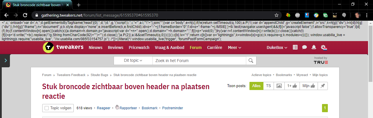

Geachte developers,
ik heb nu al twee keer een stukje source-code gezien dat bovenaan de pagina getoond werd:
Tweakers rendering bug
Dat gebeurde in ieder geval de tweede keer na het plaatsen van een reactie. Volgens mij was dat de eerste keer ook het geval, maar dat durf ik niet meer met zekerheid te zeggen. Het ziet er uit alsof dit stukje code zo'n mini-enquete moet triggeren die ik wel eens gehad heb na het posten van een andere reactie, maar dat werkt overduidelijk niet altijd goed. :)
Ik gebruik Firefox onder Linux (om precies te zijn, Mozilla/5.0 (X11; Ubuntu; Linux x86_64; rv:73.0) Gecko/20100101 Firefox/73.0) en heb naar mijn beste weten geen extensies die de pagina aanpassen zoals adblockers. Ik heb wel een web developer toolbar, maar die doet als het goed is niets spontaan.
Ik heb eventueel de HTML ook nog opgeslagen, mocht daar belangstelling voor zijn. :)

NMH
Nog wat aanvullende informatie, mocht dat behulpzaam zijn: ik kreeg de broncode niet te zien toen ik dit topic maakte, maar wel weer toen ik net deze reactie plaatste. Dus het lijkt (voor mij) redelijk reproduceerbaar bij het plaatsen van reacties, maar het lijkt niet voor te komen bij het maken van topics.
Verder bedankt voor je snelle reactie @crisp, en dat nog wel 's avonds terwijl je jarig was. ;) Alsnog gefeliciteerd. :)

Edit: ik kreeg hem net weer toen ik dit bericht postte. Zo ziet de broncode er uit voor mij:
Usabilla source

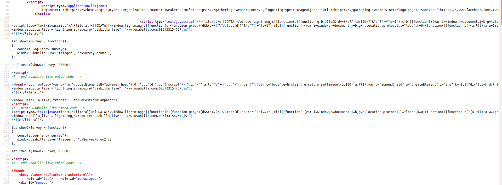

@NMH je lijkt meerdere surveys tegelijk te krijgen, en met een letterlijke </head> in de snippet gaat dat met een 2e replace natuurlijk fout.
@Femme is dat te voorkomen?

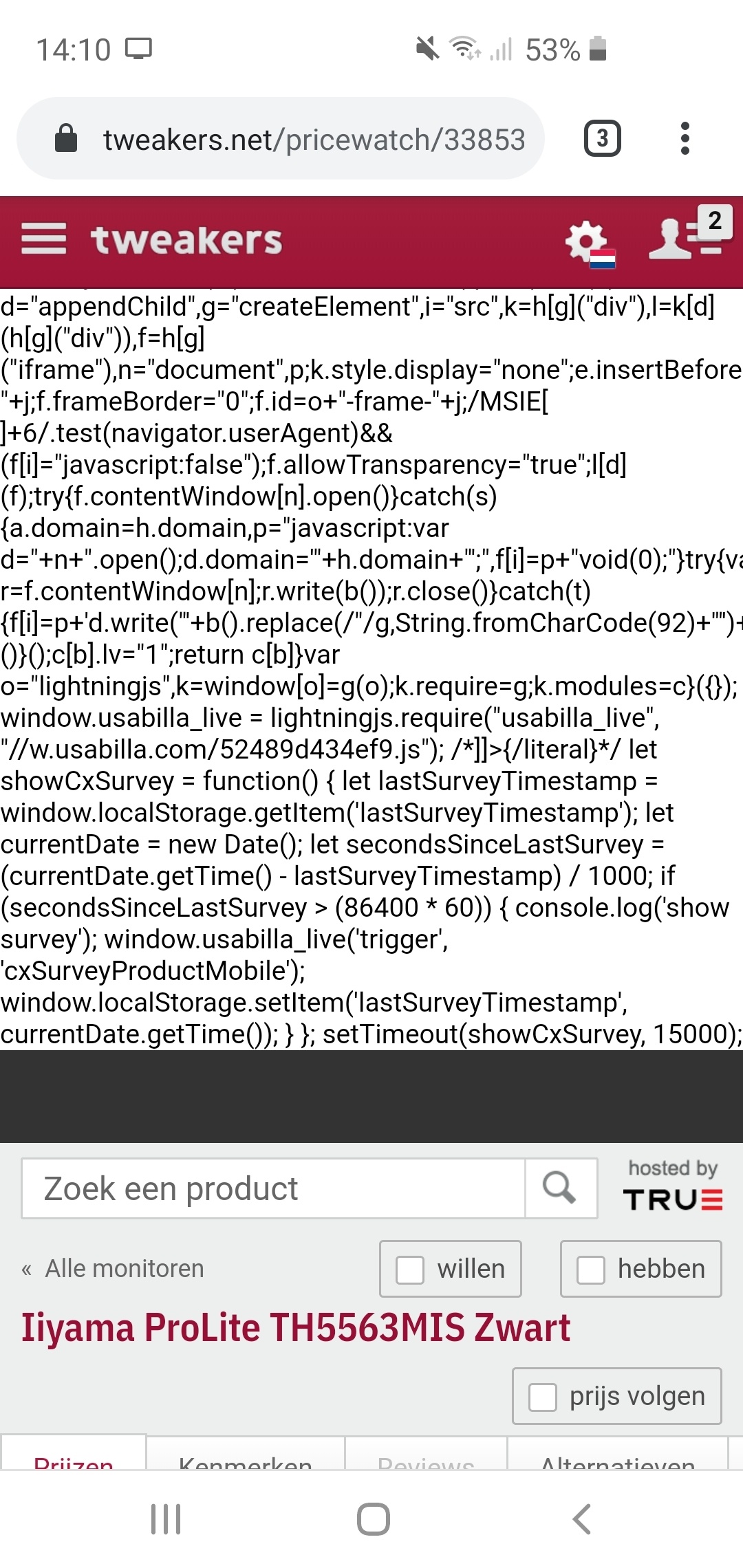

@Femme Alle producten in de pricewatch zien er vandaag zo uit bij mij:
Afbeeldingslocatie: https://tweakers.net/i/LshI2kn1Ip2ZvoUs2qjBMIDymyM=/800x/filters:strip_icc()/f/image/UB9xUCuFQ9bdmQMFU4PDJXN1.jpg?f=fotoalbum_large
