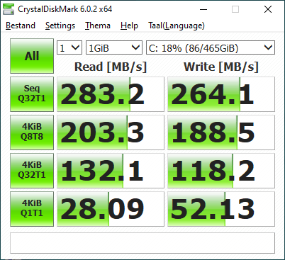

... nou, over snelheid hoef jij je geen zorgen te maken!
Zit ik dan met mn SATA2 nog van 10 jaar geleden... 8)7
Afbeeldingslocatie: https://tweakers.net/ext/f/OwTHsX0UoJWdWM1oxyjWlyZo/full.png
