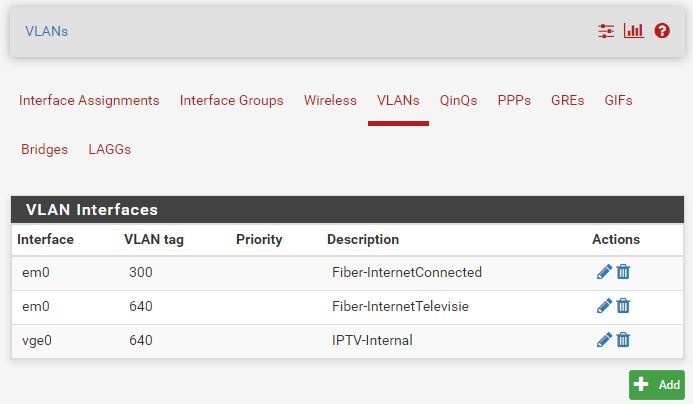

Ik had nog een oude PC staan met meerdere netwerkkaarten erin en probeer als experiment T-mobile Thuis (glasvezel) met PFsense (2.4.4-RELEASE-p3) aan de praat te krijgen. Het internet deel gaat prima maar helaas krijg ik IPTV niet aan de praat.
Ik heb het stappenplan op http://www.willemloeven.nl/?p=201 gevolgd alleen zijn setup is iets anders dan die van mij. Hij heeft een WAN interface plus 1 LAN interface waar hij 2 VLANs op tagged. Ik heb 3 fysieke interfaces en probeer LAN en IPTV op een eigen interface uit te sturen.
WAN komt binnen op em0 en 'splits' ik in een VLAN 300 (internet) en VLAN640 (IPTV)
LAN zit op re2. Hier heb ik geen VLAN op aangemaakt.
IPTV probeer ik uit te sturen op vge0
WAN/em0 is op de T-mobile media converter aangesloten (werkt)
LAN/re2 aangesloten op 1 computer (werkt)
IPTV/vge0 aangesloten op 1 decoder (werkt niet)
Er zitten dus geen switches tussen.
Probleem: Internet werkt maar de IPTV box krijgt geen IP-adres. Het aanmaken van de bridge lijk ik dus niet helemaal goed te doen maar ik weet niet waar de fout zit.

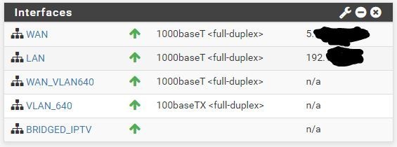

Overzicht
pfsense dashboard
Op WAN_VLAN640, VLAN_640 en Bridged_IPTV staat IPv4 Configuration Type op None. Als ik ze op DHCP zet dan krijgt WAN_VLAN640 en Bridged_IPTV een IP adres in de 10.x.x.x reeks. VLAN_640 blijft op 0.0.0.0.
Op de WAN en Bridge zie ik dan ook daadwerkelijk verkeer lopen maar op VLAN_640 (vge0) blijft het akelig stil.
Maar als ik het goed begrepen heb moeten alle 3 de interfaces op None staan.

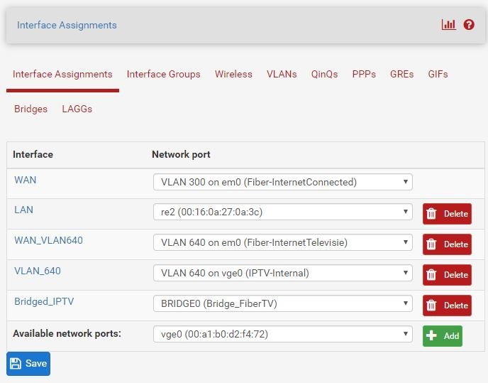

Interfaces
pfsense interfaces
VLANs
pfsense interfaces

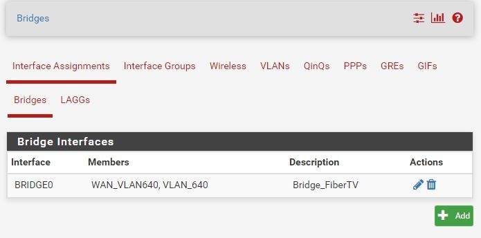

Bridge
pfsense interfaces

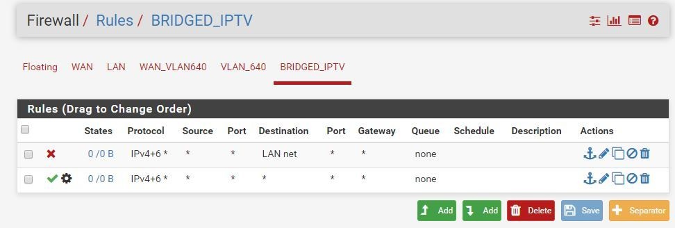

Firewall rule
pfsense firewall
