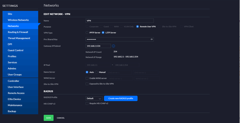

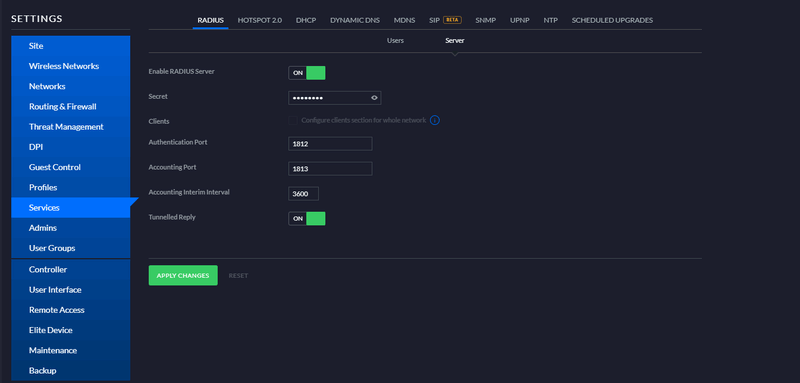

Hallo allemaal,
Via deze wil ik graag jullie hulp vragen voor een probleem waar ik nu zelf al een paar dagen mee zit te stoeien.
Afgelopen dinsdag heb ik mijn oude Netgear Nighthawk R7000 router vervangen voor een nieuwe Ubiquiti Dream Machine.
De installatie en configuratie van de Dream Machine sprak erg voor zich en had dus al snel (in de basis) de configuratie zoals ik deze graag wil hebben.
Alleen op het stukje (L2TP) VPN loop ik nu vast en hoop dat iemand op dit forum mij een zetje in de goede richting kan geven.
Voor de configuratie van de L2TP heb ik gebruik gemaakt van de handleiding die op de Ubiquiti website te vinden is ( https://help.ubnt.com/hc/...ng-L2TP-Remote-Access-VPN )
Ook zijn er genoeg filmpjes op het internet te vinden waarin stap voor stap wordt uitgelegd hoe je de VPN aan de praat zou moeten krijgen.
De configuratie van de VPN heb ik dan ook volgens al deze informatiebronnen uitgevoerd, echter zonder resultaat.
Wanneer ik een verbinding vanaf mijn smartphone en/of laptop wil maken naar mijn Dream Machine krijg ik alleen maar foutmeldingen.
Mijn situatie is als volgt:
1. Experiabox van mijn internet provider
2. Dream Machine
3. De rest van mijn netwerk.
Op de experiabox laat ik de volgende poorten forwarden naar de Dream Machine (WAN)
TCP/UDP 1812, 1813, 500, 1701 and 4500
Hiermee zou alles goed moeten staan voor een goede connectie richting mijn Dream Machine.
Wanneer ik een VPN verbinding wil opzetten vanaf mijn smartphone krijg ik de melding dat de verbinding is mislukt, vanaf mijn Windows pc krijg ik de melding "The L2TP connection attempt failed because the security layer encountered a processing error during initial negotiations with the remote computer" .
Op mijn Dream Machine zelf zie ik bij de Alerts/Meldingen helemaal geen foutmeldingen terug komen.
Wat ik al gevonden of geprobeerd heb:
Op de Dream Machine heb ik bovenstaande poorten verder geforwarded naar mijn Nas. Op deze NAS heb ik ook een VPN server geïnstalleerd en geconfigureerd als L2TP-server.
Wanneer ik nu verbinding maak vanaf mijn smartphone en/of laptop is de connectie wel succesvol, dit zou dus wel moeten betekenen dat de port forwarding op de experiabox goed staat.
Nu zou ik mijn NAS ook standaard als VPN server kunnen gebruiken, dit is ook door mijn gedachte geschoten. Echter neemt dit niet weg dat de VPN van de Dream Machine ook gewoon zou moeten werken. Een alternatieve server is voor mij nu dan ook nog even niet de juiste oplossing.
Ik weet momenteel even niet meer wat ik nog zou kunnen proberen, mocht er iemand nog een idee hebben dan hoor ik die graag _/-\o_
Alvast bedankt!

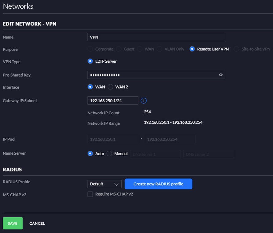

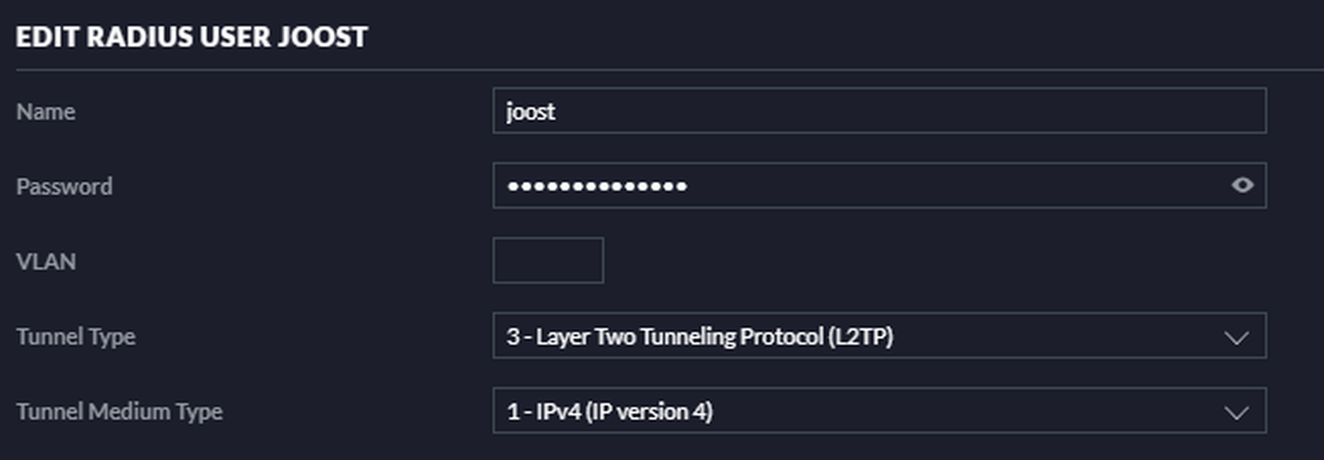

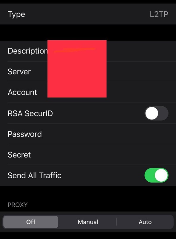

WAN ip van de UDM(P) als statisch ip instellen op de UDM(P) en op je modem in DMZ hangen: + Reserveren als static ip in je modem
Vergeet niet bij wan je router ip in te vullen 192.168.1.1 bij mij dan.

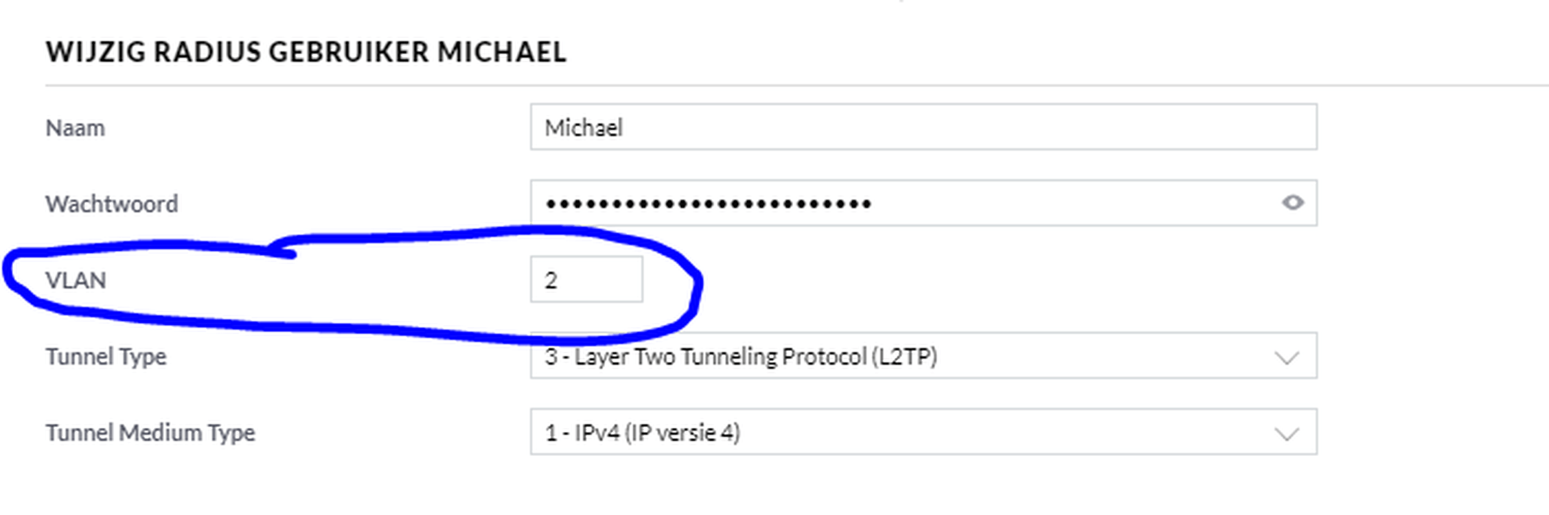

Maak een default radius profile aan :
Maak een VPN user aan voor radius server:
L2TP
IPv4
Maak een nieuw Netwerk aan voor je VPN en selecteer je Radius profile
WAN
GW/Subnet 192.168.100/24
Auto
Radius : Default
Maak op iphone of mac een verbinding aan L2TP vul Server in (je WAN ip van je modem)
Account die je gemaakt hebt op je UDMP, je wachtwoord en Geheim key (stuur alle verkeer door)
  • BigFalcon2020

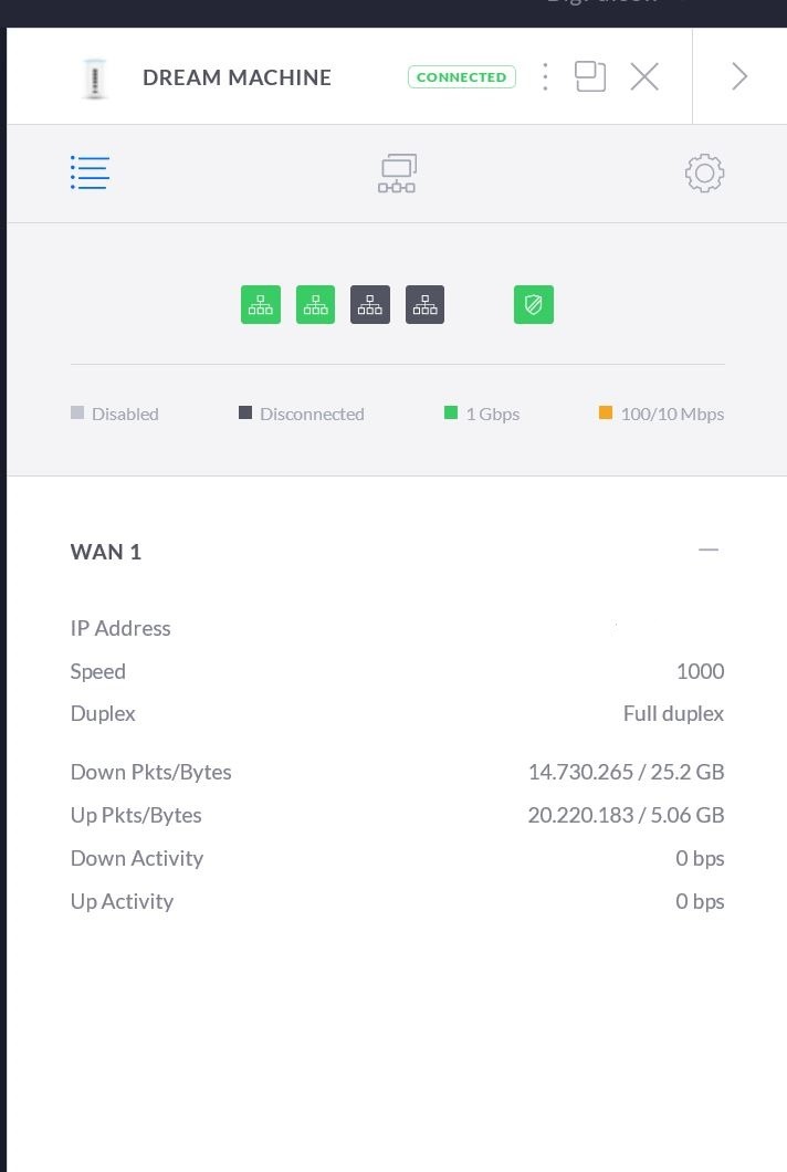

Ja niet heel bijzonder eigenlijk.
IPV4 verbindingstype DHCP
IPV6 verbindingstype uitgeschakeld
Smart queues = ingeschakeld.
Op mijn experiabox heb ik een DHCP-binding ingesteld voor mijn Dream Machine, deze krijgt altijd het zelfde ip-adres.

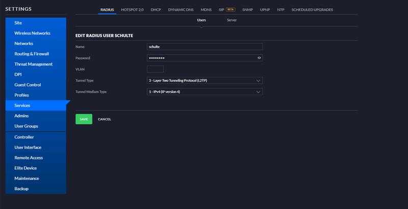

Okay... ik ben niet meer alleen.
Ik heb zojuist mijn draytek, mijn raspberry en mijn unmanaged switch voor IPTV uit het rack gehaald voor de unifi dream machine pro.
Op de draytek werkte mijn VPN (L2TP en IPSEC) perfect op IOS/OSX en WINDOWS.
Nu met de UDM-PRO lukt het dus niet. Ik hang rechtstreeks aan de modem (telenet) heb een fixed IP op basis van mac adress met DHCP.
Ik heb de procedure met Radius op verschillende manier geprobeerd. Geen enkele werkt.
off topic:
-de site configuratie pagina kan ik niet saven.
-IPTV poorten bridgen in een aparte VLAN lukt ook niet (werken niet achter NAT bij Telenet)
kortom... ik heb al veel zin om mijn bestaande setup terug in te bouwen en de dream machine pro terug te sturen. :(
Ok... na uren te knoeien op mijn MacBook ga ik maar in bed.
Daar neem ik de ipad en probeer even de app.
Site configuration aanpassing OK
l2tp setup OK (mij psk stond in hoofdletters en dat had ik niet zo ingevuld)
Fixed ip in mijn ap’s. OK
Rest me alleen nog de “vlan only” setup inorde te krijgen voor de telenet digicorders zonder NAT.
Goeienacht

Hi allemaal,
Ik heb toevallig recent een UDM pro geconfigureerd ook met l2tp vpn. Bij mij werkt dit. Vanaf een iphone en een (collega telefoon) android. Ook heb ik een S2S vpn tussen de udm pro en een pfsense werkend gekregen.
Ik zal even mijn setup uit tekenen.
ik heb een binnen komende kpn vdsl lijnt aangesloten op een draytek. (staat nog niet in bridge, ga dit later nog wel even doen).
Daarna de udm pro, en daarna alle unifi switches (usw-pro-gen2) en access points.
op de draytek heb ik de udm pro in een dmz mode gezet. (eerst had ik ook poort 500 en 4500 geforward, maar dit werkte toen niet, maar zit zou wel moeten werken. heb later nog andere zaken gewijzigd. dus dat kan je ook doen).
Daarna heb ik op de udm pro de l2tp configuratie gemaakt. Zie screenshot.
Afbeeldingslocatie: https://tweakers.net/i/riPEkTV2tdWvBX4o-gQzplgpU20=/full-fit-in/4000x4000/filters:no_upscale():fill(white):strip_exif()/f/image/ErEGH4LHlip21dedjRXEmAl3.png?f=user_large
De PSK moet correct zijn, en je moet het RADIUS profiel maken. Ik heb hier de local radius gebruikt. Met daarin de gebruikers met een wachtwoord.
Op de iphone moest ik wel de optie send all traffic aanzetten.
Afbeeldingslocatie: https://tweakers.net/i/KxS-H0l52MUIG66dnZ6OXN3POBw=/x800/filters:strip_icc():strip_exif()/f/image/klJNxuTH79U12M9RnzeRrEhg.jpg?f=fotoalbum_large
Overigens werkt het vanaf een Ziggo verbinding
Als iemand nog vragen heeft hoor ik het wel! :)

  • BigFalcon2020
  • Registratie: Januari 2020
  • Laatst online: 02-11 22:55
Ik heb het inmiddels ook allemaal draaien, al snap ik niet helemaal wat precies de reden is dat hij het nu wel doet.
Ook ik heb mijn configuratie zoals bovenstaande screenshot van Rodejoost, met enkel deze instellingen kan ik geen verbinding opzetten met mijn DreamMachine.
Uiteindelijk ben ik er achter gekomen dat ik bij mijn RADIUS users een Vlan moest toewijzen aan elke user.
Ik heb bij mijn users een willekeurig Vlan nummer ingevoerd en daarna kon ik zonder problemen mijn verbindingen maken.
Afbeeldingslocatie: https://tweakers.net/i/j6dxVLnwv67DKfd1BYyAz3pPdDY=/full-fit-in/4000x4000/filters:no_upscale():fill(white):strip_exif()/f/image/u7hPWqsdD3fyCP79WEzaqq8p.png?f=user_large
Op mijn DreamMachine maak ik verder geen gebruik van Vlans en snap daarom ook niet waarom mijn VPN verbinding pas gaat werken nadat ik een willekeurig nummer invul bij het Vlan.
Ook in de tutorials en filmpjes die ik online gevonden heb zie ik nergens dat dit een verplicht veld is.
Hebben jullie ook aan je RADIUS users een Vlan toegewezen?
  • Rodejoost
  • Laatst online: 06-10 16:29
Hierbij screenshot van mijn radius:
Afbeeldingslocatie: https://tweakers.net/i/jDr0wzVvsfvM4kWHaa8NYjl_mCM=/full-fit-in/4000x4000/filters:no_upscale():fill(white):strip_exif()/f/image/GL0RXv2KS3FVvhPLXKexIYyX.png?f=user_large
Ik heb geen VLAN toegewezen. ook heb ik wel meerdere networks aangemaakt met vlans.
  • BigFalcon2020
Rodejoost schreef op dinsdag 22 december 2020 @ 13:23:
Apart, zonder Vlan krijg ik de verbinding niet werkend. 8)7
Bij mij werkt hij nu helemaal super, afblijven dus! :*) :)
  • vali
  • Laatst online: 30-10 23:57
Ik ben benieuwd of jullie met devices in het LAN netwerk kunnen communiceren met een Android device.
De enige manier hoe ik dezelfde publieke IP-adres krijg is door bij Android "0.0.0.0/0" als default route mee te geven. Vermoed ook dat er iets niet lekker gaat met DNS-want het is aanzienlijk trager en ik kan mijn synology in mijn LAN omgeving niet bereiken. Naar mijn weten zou de configuratie "0.0.0.0/0" helemaal niet nodig moeten zijn...
Qua configuratie wijk ik niet af wat Lars0014 hier heeft geconfigureerd (enige verschil is het subnet van de VPN). Heb zelf KPN als provider en de DMP zit in het DMZ van mijn Experiabox (ter info openvpn heeft altijd prima gewerkt)
Zien jullie ook verandering qua gegevens als jullie een succesvolle tunnel hebben opgezet?
Afbeeldingslocatie: https://tweakers.net/i/ue4MWdvzeEErwaYIXqRV1awAOSA=/full-fit-in/4920x3264/filters:max_bytes(3145728):no_upscale():strip_icc():fill(white):strip_exif()/f/image/7qR2z9474KhK1Lhz7LW6lMYX.jpg?f=user_large
Zal straks ook even testen met een Windows laptop, misschien kan het zijn dat het niet lekker werkt met android.

  • SniperGuy
  • Laatst online: 03-11 19:20
BigFalcon2020 schreef op dinsdag 22 december 2020 @ 12:47:
Vreemd, (ik heb dan wel een USG) maar users hebben allemaal GEEN VLANid.
Dat lijkt (vwb de users) ook het enige wat anders is.
Mijn stappenplan is:
  1. Radius server aanzetten (default settings, tunneled reply ON)
  2. Users definiëren (zonder vlan)
  3. Netwerk definiëren (separate/dedicate IP range die buiten de reeds gebruikte ranges valt!) en pecifiek als REMOTE USER VPN met Require MS-CHAP v2 AAN
Verder niets (maar ik heb wel het geluk achter een bridged moden te zitten :) )
Werkt goed op zowel W10 als Iphone als Android clients :)
  • BigFalcon2020
SniperGuy schreef op woensdag 23 december 2020 @ 10:46:
Bovenstaande heb ik eerder ook allemaal al geprobeerd, heb zelfs met de support afdeling van Ubiquity over dit probleem gesproken. Ook vanuit hun nooit de tip gekregen om een VlanID toe te voegen aan mijn users.
Ook de config zoals ik hem nu heb draaien is ook in samenspraak met de Ubiquity support tot stand gekomen.
Er zal vast een verklaring zijn voor de benodigde VlanID's, maar aangezien alles stabiel is en alles werkt zoals ik wil dat het werk ben ik tevreden.

Ik heb een soortgelijk probleem. Ik heb twee sites met een USG-3 draaien. Nu wilde ik beide sites met een L2TP-vpn verbinding toegankelijk maken. Echter bij site1 lukt dit niet en bij site2 wel.
Bij site 1 krijg ik in windows als melding:
The remote connection was denied because the user name and password combination you provided is not recognized, or the selected authentication protocol is not permitted on the remote access server.
Ik draai controller versie 6.2.26
Wat ik heb gedaan is eerst in de nieuwe interface op site1 de instellingen gemaakt. Dit werkte niet.
Vervolgens heb ik op mijn iphone in de unifi-app de vpn-instellingen voor site2 gemaakt. Dit werkte wel. Ik heb de vpn-instellingen van site1 verwijderd en op mijn iphone in de unifi-app dezelfde instellingen gemaakt voor site1. Dit werkte niet.
Mijn setup is in beide gevallen de volgende:
Experia box v10a met als intern ip-adres 172.28.19.1
Ik ben inmiddels terug op de oude interface. Daar heb ik alle vpn instellingen voor site1 verwijderd en opnieuw gemaakt.
Afbeeldingslocatie: https://tweakers.net/i/f2IOgfRt-oZuXGDuitebhQP7l-s=/800x/filters:strip_exif()/f/image/dS8Z5dPphCyRP15QqtVoUIYt.png?f=fotoalbum_large
Afbeeldingslocatie: https://tweakers.net/i/FoLHoeA_CGJBh_turVErL29L7W0=/800x/filters:strip_exif()/f/image/VlQRpCHGShcZDAcwS4JQvzej.png?f=fotoalbum_largeAfbeeldingslocatie: https://tweakers.net/i/HW8F86oia27qPoFcA5ut0yEAvbw=/800x/filters:strip_exif()/f/image/frOB5bhQtG19mGMeRiRlhgUT.png?f=fotoalbum_large
Ik heb de hier gegeven tip opgevolgd en VLAN aangezet bij de RADIUS user. Dit maakte geen verschil. Daarna heb ik hem weer uitgezet.
Ik heb van alles geprobeerd, in de nieuwe interface de instellingen gemaakt, op de iphone app de instellingen gemaakt, in de oude interface de instellingen gemaakt. Maar ik krijg het niet voor elkaar. Het gekke is dat site2 het direct deed, zonder enig probleem. En voor zover ik het begrijp zijn er geen instellingen verschillend. Is er iemand met ideeen hoe ik dit kan aanpakken?
[ Voor 6% gewijzigd door Tonne op 11-08-2021 09:13 ]

Ja dat klopt, ik heb de usg in de DMZ staan, dus alle poorten worden geforward.
Maar inmiddels ben ik op de locaties langs geweest en heb de configuratie via ssh bekeken. Er was een verschil en dat zat hem in:
Configure clients section for whole network.
Te vinden bij: Services-> Radius-> Server
Daar stond in het ene geval geen vinkje en in het andere geval wel. Waar het niet werkte stond geen vinkje. Maar het vinkje was niet te plaatsen, want greyed out. Dat blijkt te komen als je in de nieuwe interface de Radius server aanzet.
https://community.ui.com/...65-4356-ba52-d419f29722f8
Daar staat hoe je het vinkje aan kunt zetten.
To get this to work in Controller 5.12.35, bring up the RADIUS server settings in the "classic" GUI (the new beta UI doesn't contain that option). Then right click on the word "Configure" in the disabled text beside the checkbox and select "Inspect" from the Chrome pop-up menu. That will bring up the Chrome DevTools window. The item highlighted in the HTML should be a <label> element containing the text "Configure clients section for whole network" amongst other things. Just above that should be an <input> element of type "checkbox". Click on that to select it. You should see == $0 at the end of it:
Now click on the [Console] tab at the top of the DevTools window. At the > prompt type $0.disabled = false and hit Enter. That should enable the checkbox control, allowing you to turn on the setting. Don't forget to hit [Apply Changes]
