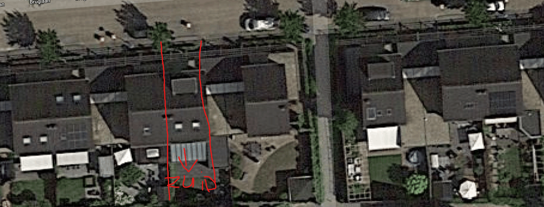

Hiervoor hebben wij een budget van 9.000 duurzame aanpassingen voor in het huis. Als doel zo min mogelijk te verbruiken de aankomende jaren op zowel gas als energie.
Dit topic gaat over zonnepanelen. Het huis staat in het westen van Nijmegen met een dak op het zuiden.
Schuindak 45graden, oriëntatie -5 graden. Zoals te zien zijn er 2 dakramen.

Bij de aanvraag heb ik gevraagd om maximale aantal panelen met een verbruik van 4.000KWH per jaar. Dit voor de toekomst. in het begin zullen we niet zoveel nodig hebben.

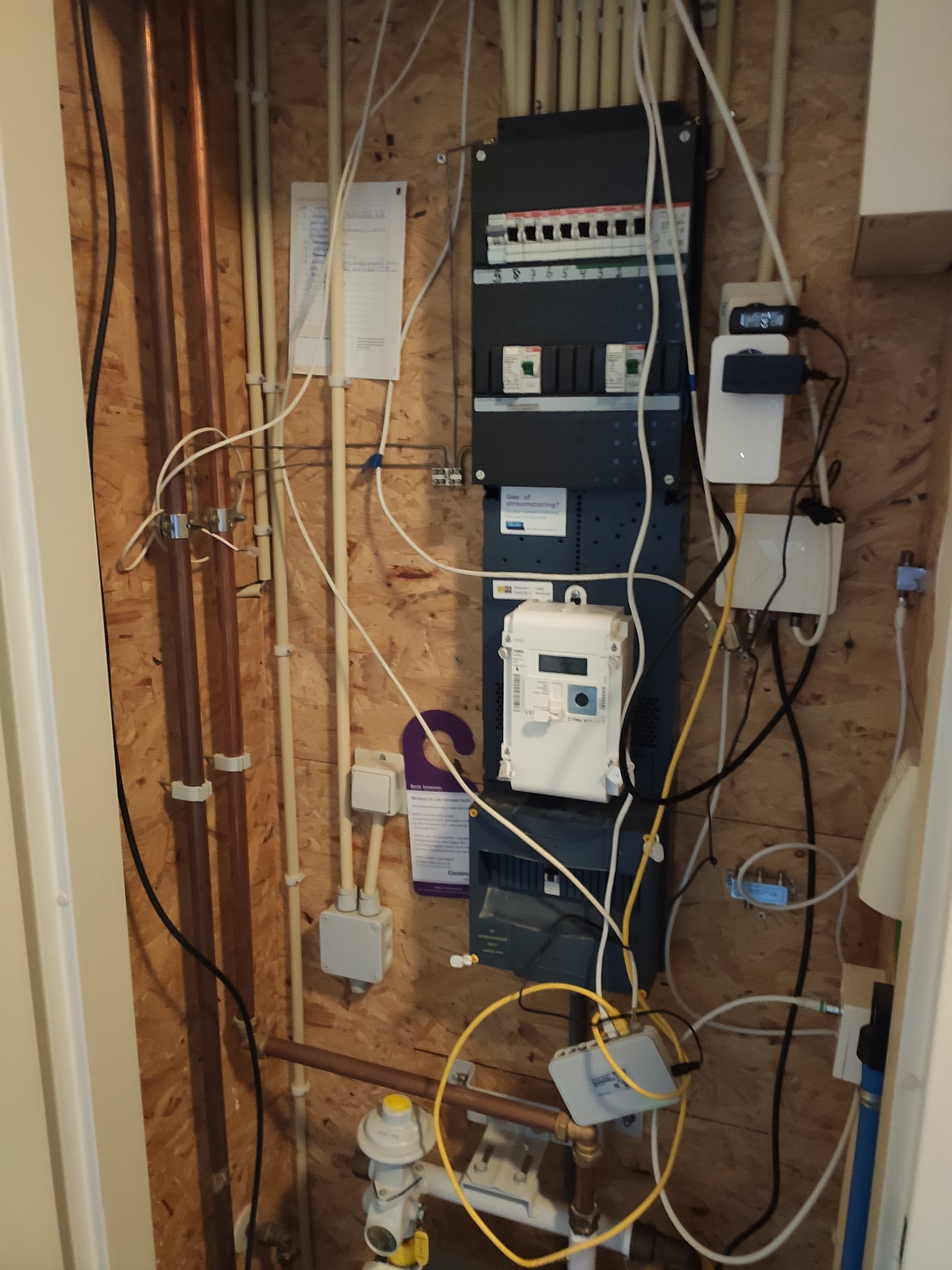

- foto meterkast incl meter en of er 1-fase of 3-fase aanwezig is.
- hoe kom je met AC kabel bij de omvormer? Koel plekje voor de omvormer? Ethernet aansluiting?

- 1-fase aanwezig

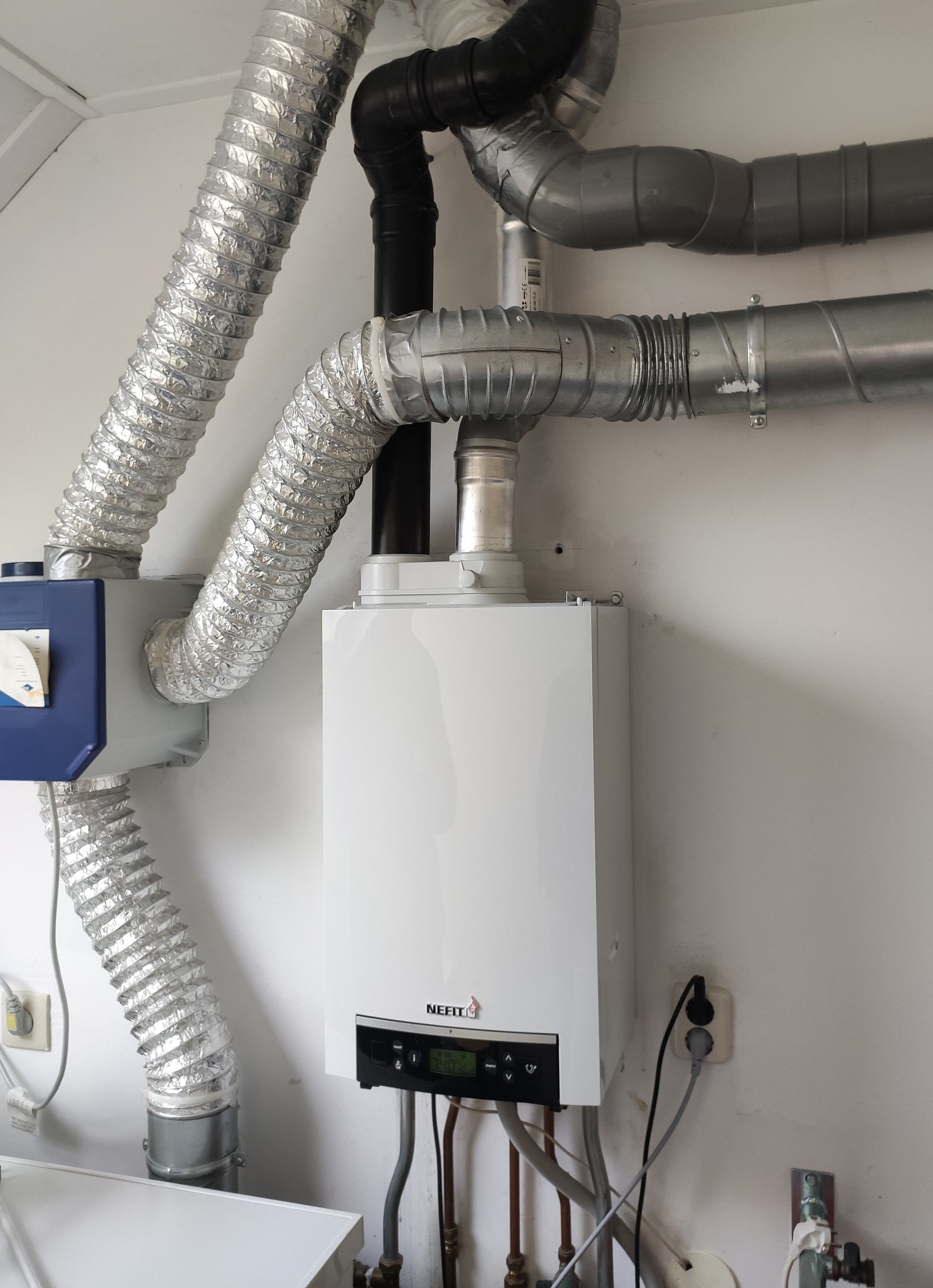

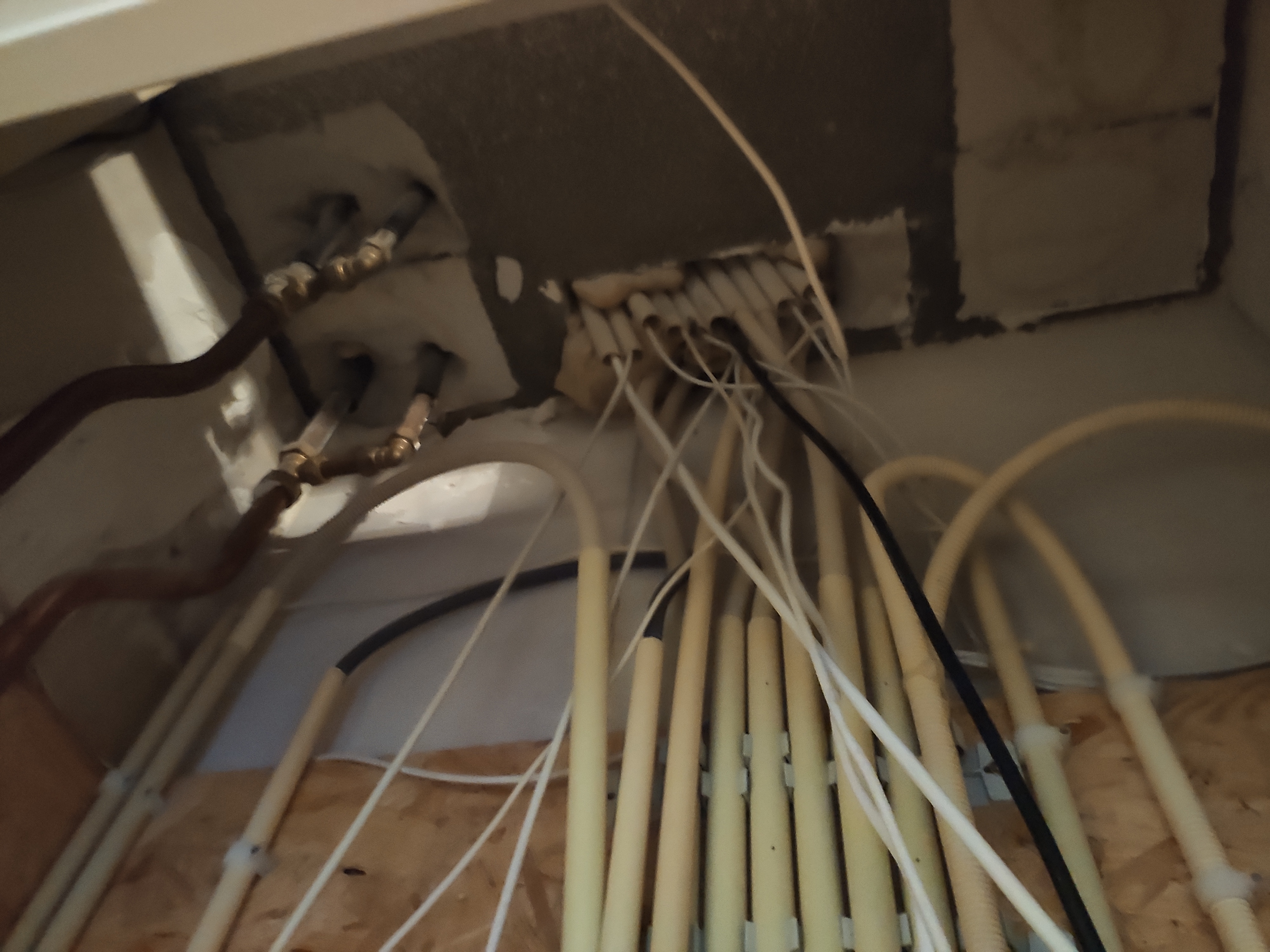

- Er loopt een leiding van plafond naar beneden. Dit was door de vorige bewoner ooit bedacht voor centrale stofzuiger. Daar kan waarschijnlijk een stroom kabel doorheen lopen.
- De plek is koel genoeg? In zo verre, moet er actief gekoeld worden? Of kan deze staan naast de CV?
- Ethernet ga ik aanleggen door de loze leidingen. Die ga ik er doorheen trekken :)

Foto van de CV waarnaast de kabels + omvormer moeten komen te hangen.
Foto meter kast met o.a. de loze leidingen.Je ziet alleen nog niet de leiding die we willen gebruiken. Die gaat via kruipruimte naar de meterkast.

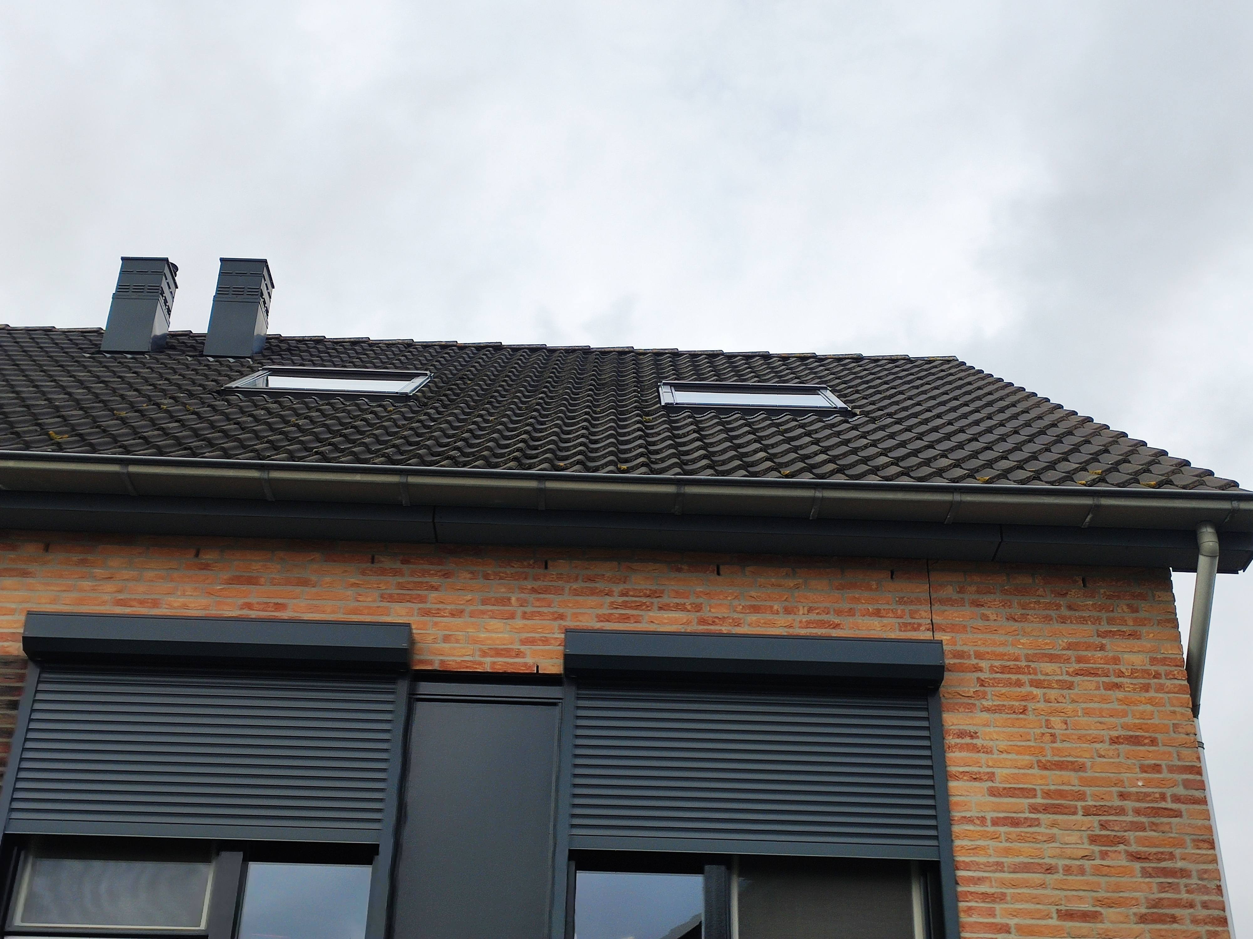

Dakpannen
Vanaf goot: 8 omhoog.
Raam, 4 omhoog
Raam - dak: 6 omhoog
40 pannen breed
Dak raam links is vanaf links 4 dakpannen, en is 8 pannen breed
2de raam rechts vanaf rechts gerekend 9 dakpannen, ook 8 pannen breed.
Tussenin 10 dakpannen breed voor mogelijk een paneel.

Je hebt geen pan tot pan meer opgemeten?
2 golfjes is 1 pan.
Ik vermoed dat de breedte van 1 pan dan 30 cm is, stnd betonpan
Alleen de hoogte weet je dan niet, die kan variabel zijn.
Mocht het nodig zijn, panasonic hit is 1590 x 1053 en levert 59 Vmpp.
2x7 is dan een prima Vmpp voor een 2 mppt stringomvormer.
