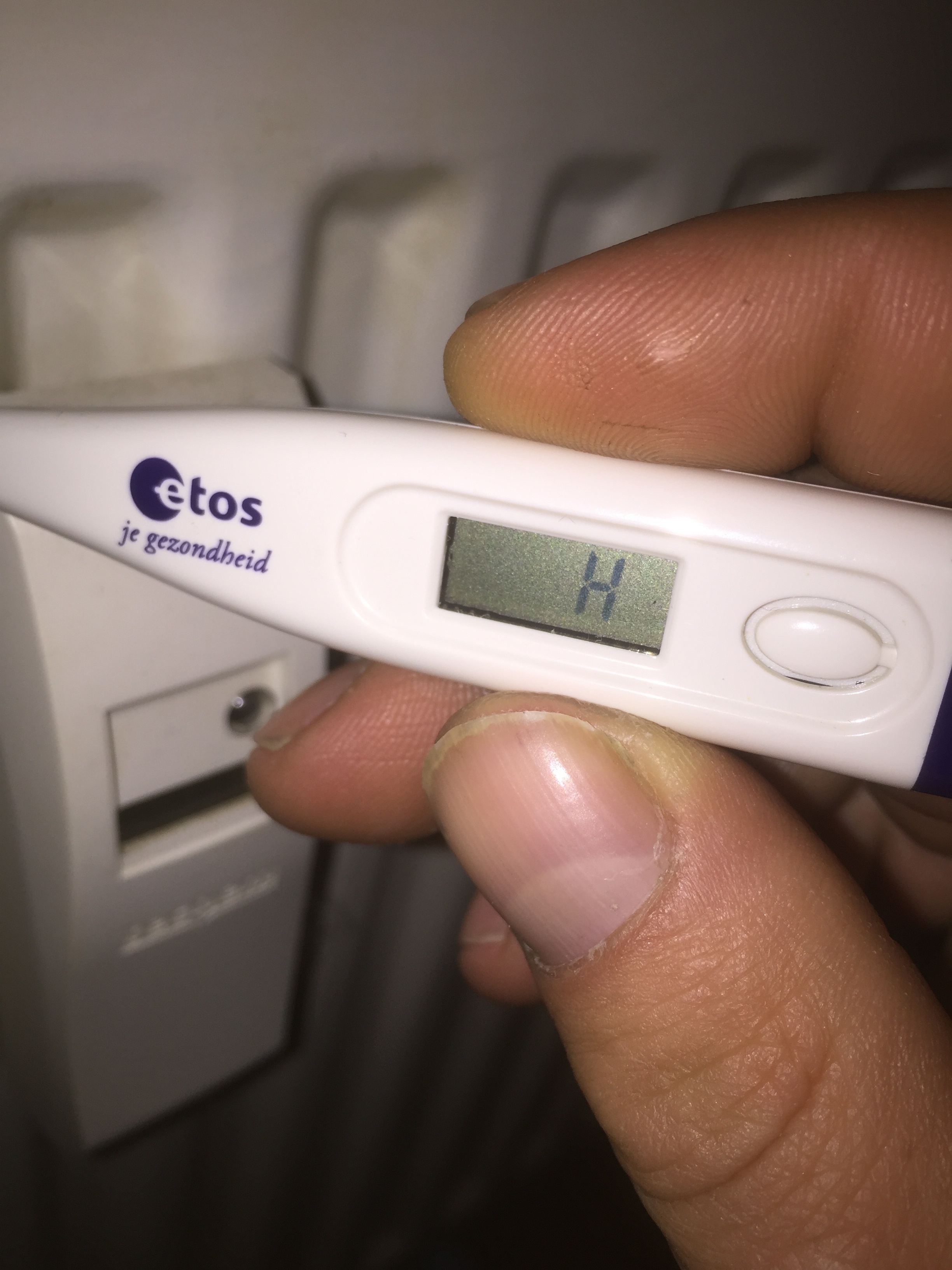

Op de 2 standleidingen zitten simpele open en dicht kranen, die de plintverwarring voorziet van warm water rondom het appartement.
En op elke radiator zit een meter en een thermostaatkraan die de eenheden aangeeft die ze op afstand 1 x per jaar uitlezen.
De reden hiervoor is om een nachtmodus in te stellen zodat er geen overbodige warmte word aangeboden als iedereen op één oor ligt en dus kosten besparend.
Alleen nu zit ik op de bovenste verdieping en heb ik hier eigenlijk alleen maar de nadelen hiervan.

Afbeeldingslocatie: https://tweakers.net/ext/f/UmWfpYdGgZcaZkMMeOHJND2l/thumb.jpg
Dit is dus einde van de nacht rond 06:00
