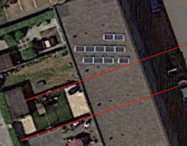

Ik mis de afmetingen van het vlakke deel van het dak. Dus exclusief dakranden.
Ik heb de indruk dat er meer dan 20 panelen op passen.
En zo te zien 3 pijpjes. Kan je die inkorten ?
Een HR-ketel afvoer moet je afblijven. Maar geef dan wel precies de positie aan van die ketelafvoer.
Ik kom voorlopig op 23 panelen :
Afbeeldingslocatie: https://www.dropbox.com/s/j98zikpk0ss4d75/exyll-02.jpg?raw=1
Als je het paneel naast de HR-ketel afvoer weglaat, dan heb je helemaal geen Solaredge nodig.

Afmeting had ik opgenomen maar dat is : 6.0m x 9.5m
Ik woon er nog niet dus exacte maat kan ik niet geven. 9.5m is de binnenmaat van lengte van het huis en ik ga er vanuit dat dit dus binnen de dakranden valt. De 6.0m is de buitenmaat van de breedte van de woning.
Wat wel of niet kan met de pijpjes... geen idee.

De 19 graden heb ik gemeten met een google maps tool. Oftwel, West is 19, Oost is -19, In m'n berekening zit dus een fout.... 10 panelen liggen dus op 19 en 10 op -19.
Ik begrijp nu je vraag. die 19 graden is vanaf Oost/West. Vanaf Zuid is het dus 71 en 119 graden.

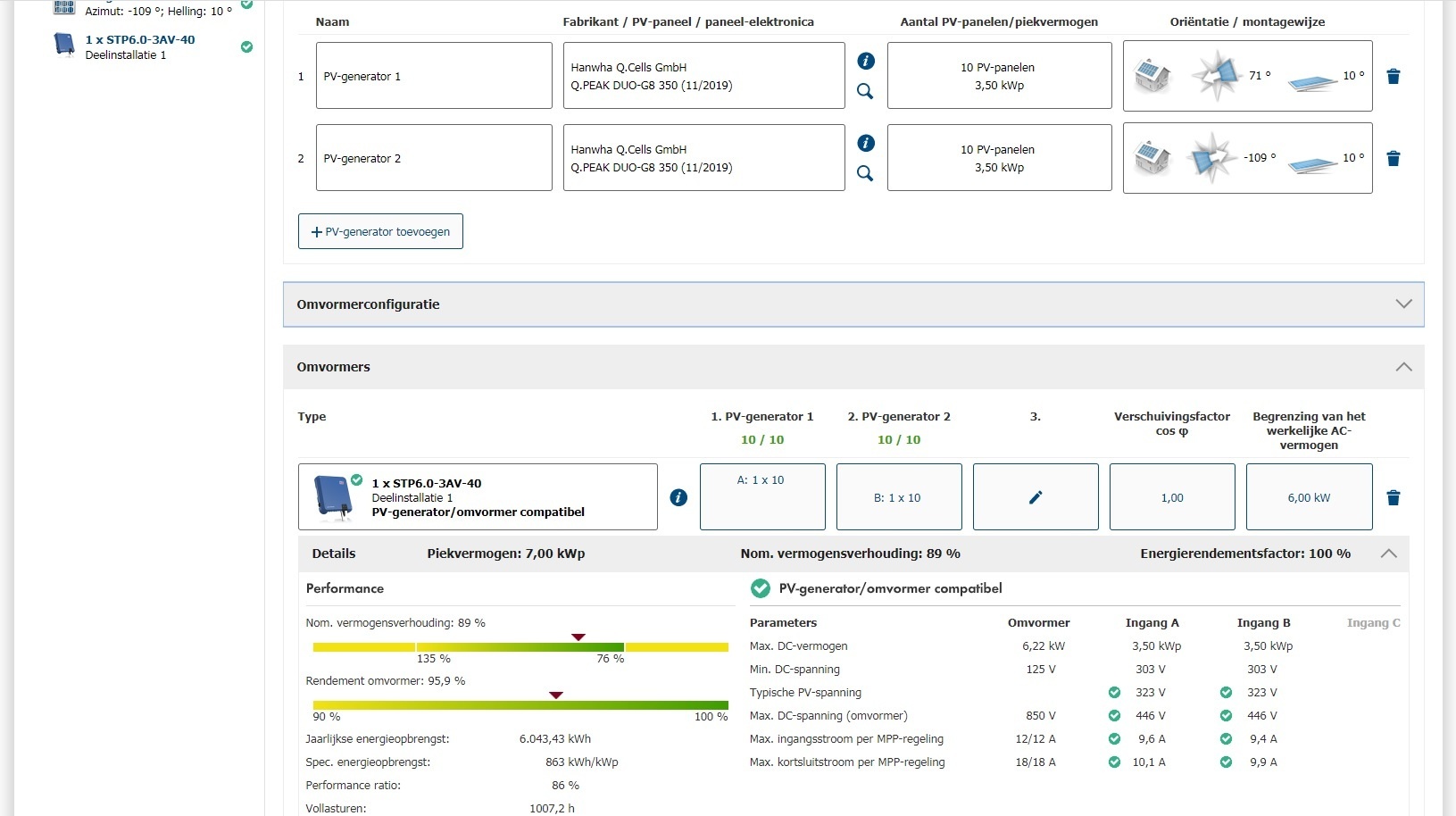

Daarom zou ik gewoon een 3-fase string omvormer aanschaffen.
https://www.mg-solar-shop...richter-SMA-STP6.0-3AV-40
https://www.winkelman-zon...8/?display=tiles&merk=SMA
Met 2x 10 van deze, zit je aan de ideale Vmpp van 590 V.
Wel een afwijkend maat van 1590 x 1053 en ze zijn wat duurder.

  • AUijtdehaag
AUijtdehaag in "Offerte zonnepanelen - Exyll"
zie link sunnydesignweb
Ik snap je vraag niet, maar vul het daar eens in.
En kies dan de verschillende omvormers.
1-fase 5 kW en 3-fase 6 kW.
Dan zie je het verschil in (jaar) opbrengst
25A 1-fase is 4 mm2 wel gewenst inderdaad. En je hoofdzekering is ook 25A
De 4 mm2 is eigenlijk om te voorkomen, bij een al-wat-hogere-netspanning dat de omvormer stopt met leveren bij 254 VAC
Als je de last verdeeld over de 3-fases, zal de omvormer minder in spanning verhogen, omdat het makkelijker gaat. (op zijn jip en jannekes)
