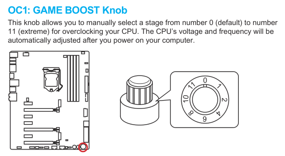

  • MikeNL90
  • Laatst online: 27-05 12:17
Ik heb zelf de msi z170a M5 moederbord en hierop zit ergens links onder een hardware fastboot switch/schakelaar. Wellicht heeft die van jou dat ook?
Het is trouwens want anders maar wellicht dat het iets raars doet wanneer het aan staat?
Afbeeldingslocatie: https://tweakers.net/i/rA5ATd7-_2C3_W9NxLqAoZCTsNU=/800x/filters:strip_exif()/f/image/mAz3nUAuD9tiPNP1JGoUujuD.png?f=fotoalbum_large

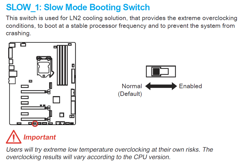

  • Zap_pa
  • Laatst online: 28-11-2025
Dit zit er wel op:
Afbeeldingslocatie: https://tweakers.net/i/G0ffJWSSFZx0YhQPwHiiPLaZY7s=/full-fit-in/4000x4000/filters:no_upscale():fill(white):strip_exif()/f/image/P5d4u5eD6kwHIW9yjyq6QLqr.png?f=user_large
iig even controleren.

Geen van deze knoppen ooit aangeraakt en deze staan allebij nog in de normale (0) positie.
