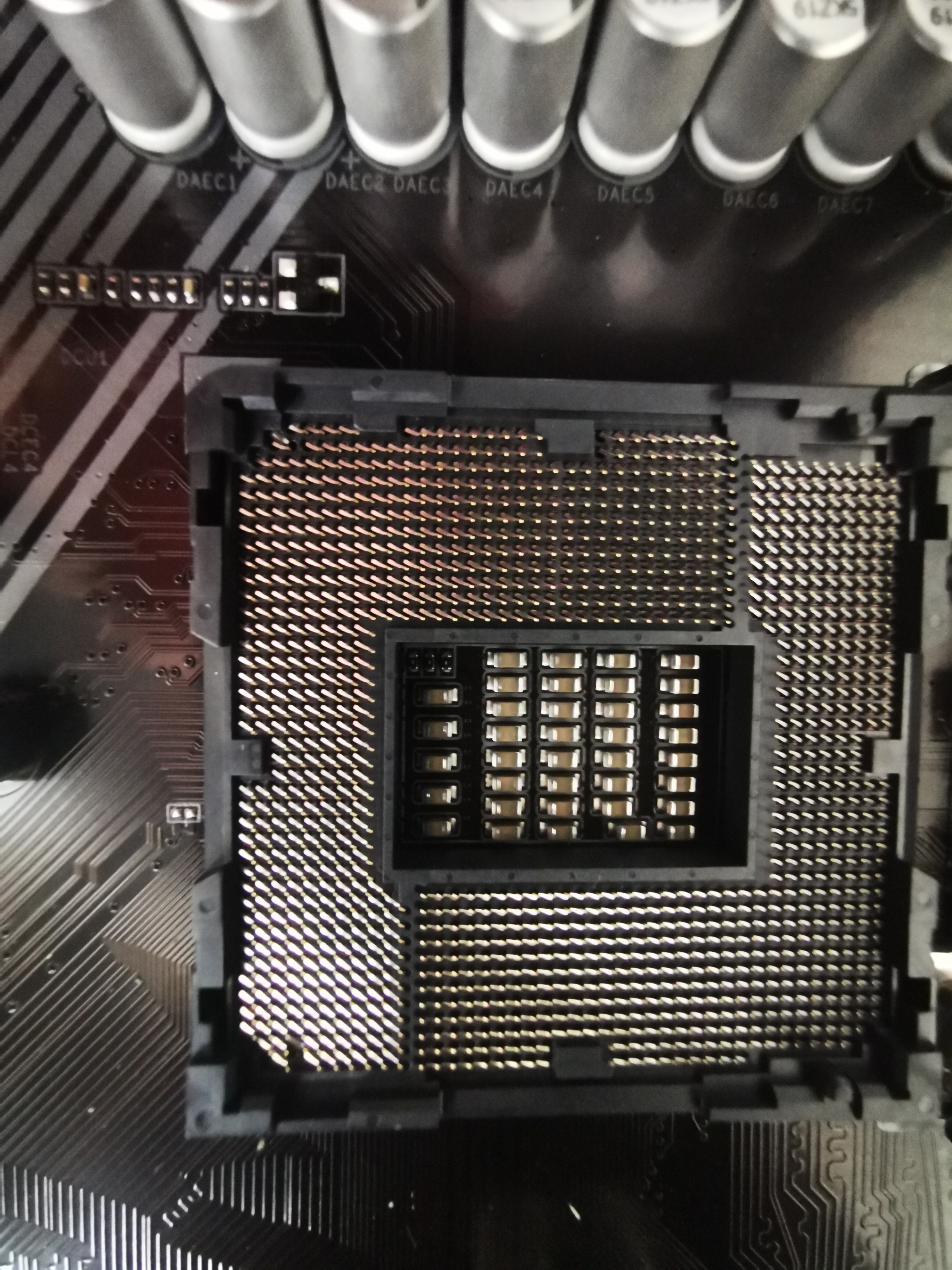

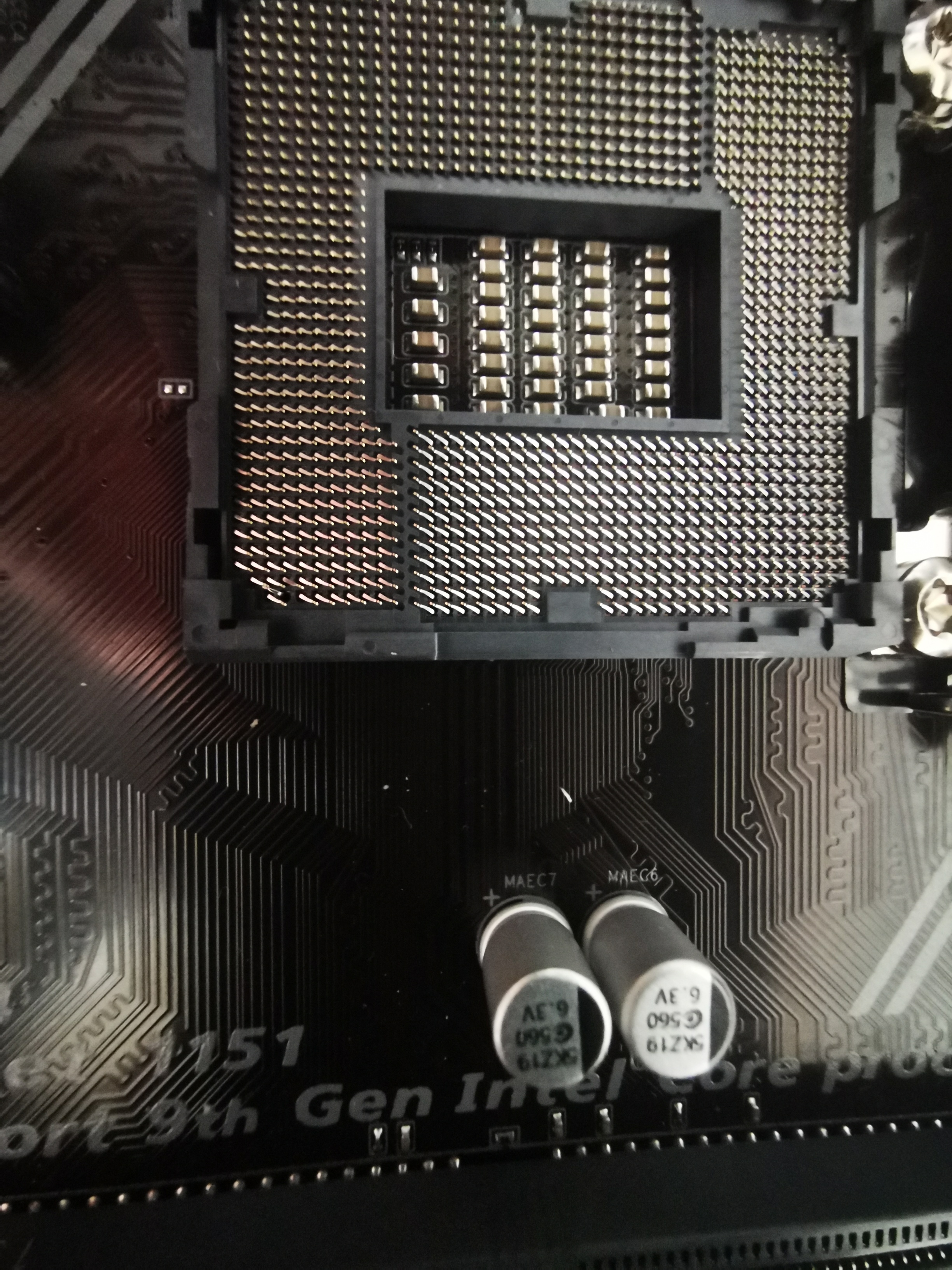

Kort vraagje! Vandaag heb ik mijn 2e hands Gigabyte Z390 Gaming X binnen gekregen. Deze heb ik via Marktplaats (jaja!) gekocht bij een gebruiker vol goede beoordelingen. Echter bij het uitpakken bij het moederbord viel me op dat 2 pins volledig de andere kant opgebogen zijn. Zie ook foto's (het gaat om de pin linksboven en linkssonder op de foto, fotos zijn bij het plaatsen op Tweakers een kwartslag gedraaid, dus in het echt links- en rechtsonder):
1/2
2/2
Verkoper komt gewoon geloofwaardig over en de pins zijn wel zo mooi precies de andere kant op gebogen, terwijl er omheen niets te zien is, dat ik bijna denk dat dit fabrieks af aan al zo is.
Iemand hier ervaring mee? Wat is jullie mening?
Heb trouwens mijn geheugen nog niet binnen, dus simpelweg testen kan nog niet.. Dit stel ik ook liever even uit tot ik wat meer zekerheid heb voor ik boel frituur!
[ Voor 8% gewijzigd door mouzetc op 18-02-2020 17:33 ]

Lijkt me niet echt standaard, die linksonder maakt gewoon contact met een andere pin.
  • PilatuS
Lijkt er op alsof iemand lomp de CPU er in heeft proberen te stoppen en op die manier tegelijk 2 pins heeft geraakt. Ze horen zo in ieder geval niet te zitten, dus terug buigen of niet gebruiken.
  • mouzetc
  • Laatst online: 22-10 10:49
Thanks voor de replies. Kan me niet voorstellen dat je met een cpu zo netjes 2 pins kan ombuigen.. Dat moet dan met iets heel kleins gebeurd zijn. Ombuigen wacht ik nog even mee, handel het dan liever af met de verkoper..
Snap niet dat de rest van de pins niet aangetast zijn..

Never assume malice when stupidity will suffice
Denk je dat iemand voor de lol die pinnetjes aan het ombuigen was?
Ze zullen hem waarschijnlijk eerst in die hoek neergelegd, in plaats van hem er recht in te laten vallen. En toen nog een keer aan de andere kant. Of ze hebben gewoon die platte kant van de cpu er eerst in gelegd.

Stel dat ik er niet uitkom met de verkoper, wat ik wel van harte hoop, dan zal ik toch moeten gaan buigen. Neem aan dat de kans op breken goed aanwezig is door de enorme beweging die er al ingezeten heeft?
Ja, die kans is best aanwezig. Hoeft nog niet het einde te betekenen, globaal de helft van de pinnen wordt voor de voeding van de cpu gebruikt en daar kun je er best een paar van missen, maar dan moet je net geluk hebben. Zou je eigenlijk de pinout van de socket even moeten opzoeken en kijken wat deze pin precies doet.

Mocht je gaan buigen - eerst de pinnetjes goed verwarmen, dan buigen ze soepeler. Goede föhn kan hier helpen. Check of deze recentelijk is gebruikt zodat je niet een berg stof je socket in blaast :P ;)

Nee, het plastic beschermkapje zat er op, dus lijkt me niet mogelijk. Geeft aan werkend te hebben gehad voor verkoop.. Zou natuurlijk met of zonder kapotte pinnen geweest kunnen zijn. Al met al durf ik het iig niet aan. Bericht gestuurd naar verkoper met verzoek van terugname, verzendkosten neem ik wel op me dan.
Nielson schreef op dinsdag 18 februari 2020 @ 18:35:
Heb idd al een beetje zitten kijken, maar kom er nog niet helemaal uit. Heb nu geen pc, dus op de telefoon is het een beetje priegelwerk. Het zou AW 37 en B 38 moeten zijn, maar zie nog niet 1 2 3 waar die voor staan.
Afbeeldingslocatie: https://cdn.wccftech.com/wp-content/uploads/2017/10/Intel-Coffee-Lake-LGA-1151-Pin-Configuration-740x740.jpg
5pë©ïàál_Tèkén' schreef op dinsdag 18 februari 2020 @ 18:42:
Of hebben andere Tweakers hier betere ideëen voor?
Thanks, hoop niet dat het hoeft, maar ill keep it in mind!

Klopt. Dat is best een groot risico. Maar dan heb ik liever dat ze afbreken dan dat ze tegen elkaar aan liggen. Zoals hierboven ook al gezegd word, je hebt kans dat je de pinnen niet eens nodig hebt.
Maar als er 2, of in dit geval zo te zien 4 tegen elkaar aan liggen gaat het nooit werken, en heb je een goede kans dat je de boel beschadigt.
Als je ze recht buigt, buig ze in een keer terug, zo min mogelijk heen en weer bewegen. Logisch, maar ja zal het toch maar zeggen. Makkelijker gezegd als gedaan natuurlijk.
Beetje verhitten vind ik inderdaad ook geen slecht idee.
AW 37 is het blauwe vakje links bovenin. Ik kan ook met geen mogelijkheid lezen wat daar moet staan. De afbeelding is gewoon niet goed genoeg. Neem aan dat er op de website waar je dat vandaan hebt ook meer uitleg staat?
B38 VSS.
Je weet zeker dat de orientatie hetzelfde is?
[ Voor 10% gewijzigd door WEBGAMING op 18-02-2020 18:51 ]

WEBGAMING schreef op dinsdag 18 februari 2020 @ 18:47:
Zo te zien is de foto op zijn kop t.o.v. het plaatje?
(Zie de pinloze A32-40 en AY32-40; die zitten op het plaatje links, en op de foto rechts)
Dit zijn dan eerder B4 en AY4 die verbogen zijn?

Met betrekking tot het verbuigen van pins... Ik heb net 30+ cpu's op socket 1151 getest en daarbij per ongeluk 1 cpu in de socket laten vallen. En geloof het of niet, maar ik had 1 pin in de socket die plat naar beneden was gedrukt. Alle pins er omheen waren nog 100% goed. Gelukkig kon ik hem weer terug buigen, maar die van jou ziet er iets meer verbogen uit, die is gewoon helemaal de andere kant op geknikt.
Niet te veel kracht op de pin zetten bij het terug buigen want ze breken relatief makkelijk. ;)

mouzetc schreef op dinsdag 18 februari 2020 @ 18:44:
Het plaatje is omgekeerd aan jouw foto, dus die nummers kloppen niet.
Ik zie 1 pin die compleet de andere kant op is platgedrukt (1e foto linksboven, op de tekening rechtsonder). Op de andere foto linksonder zie ik nog 1 pin die ook de andere kant op is platgedrukt.
De foto's zijn niet scherp genoeg om te zien of pins elkaar raken. Op de eerste foto lijkt dat niet het geval te zijn, de tweede foto is niet uit de juiste hoek genomen om dat vast te stellen.
Heb je al een cpu erin gehad?

_nethack schreef op dinsdag 18 februari 2020 @ 18:52:
Mee eens, je kan zien aan de rijen van 5 pinnen.
En dat klopt volgens mij ook.
@mouzetc
B4 is een groene rechtsonderin, ook niet leesbaar.
AY4 is weer een blauwe met zwarte tekst.
Ik heb even gekeken voor een betere afbeelding, of een uitleg wat er in die blokken staat, maar ik kan zo snel ook even niets vinden.

Ow shit, thanks guys haha. Ben nog een betje duf van een flinke griep en niet echt scherp.
Ondertussen wel reactie:
"Ik ben zelf ook een hardware enthousiasteling. Maar je hebt wel iets gekocht van marktplaats. Ik ben geen winkel. Daar gelden dus ook niet dezelfde Garantie voorwaarden.Dit is niet om de boel af te doen, maar je hebt er ook een bon bij gekregen. Je kan dit product als je wilt dus gewoon terugsturen naar de webshop. En daarbij melden dat het product niet functioneert."
Zit denk niet veel anders op dan maar te gaan proberen. Ook idd even kijken wat groen en zwart inhoud. Wel erg jammer hoor!

Terug sturen naar de webshop gaat je zeer waarschijnlijk niet helpen. Dit is gewoon gebruikersschade en dus geen garantie.

Wat betreft terug buigen heb ik dit zelf voor andere mensen meerdere keren gedaan met een punt van een stanleymesje.
