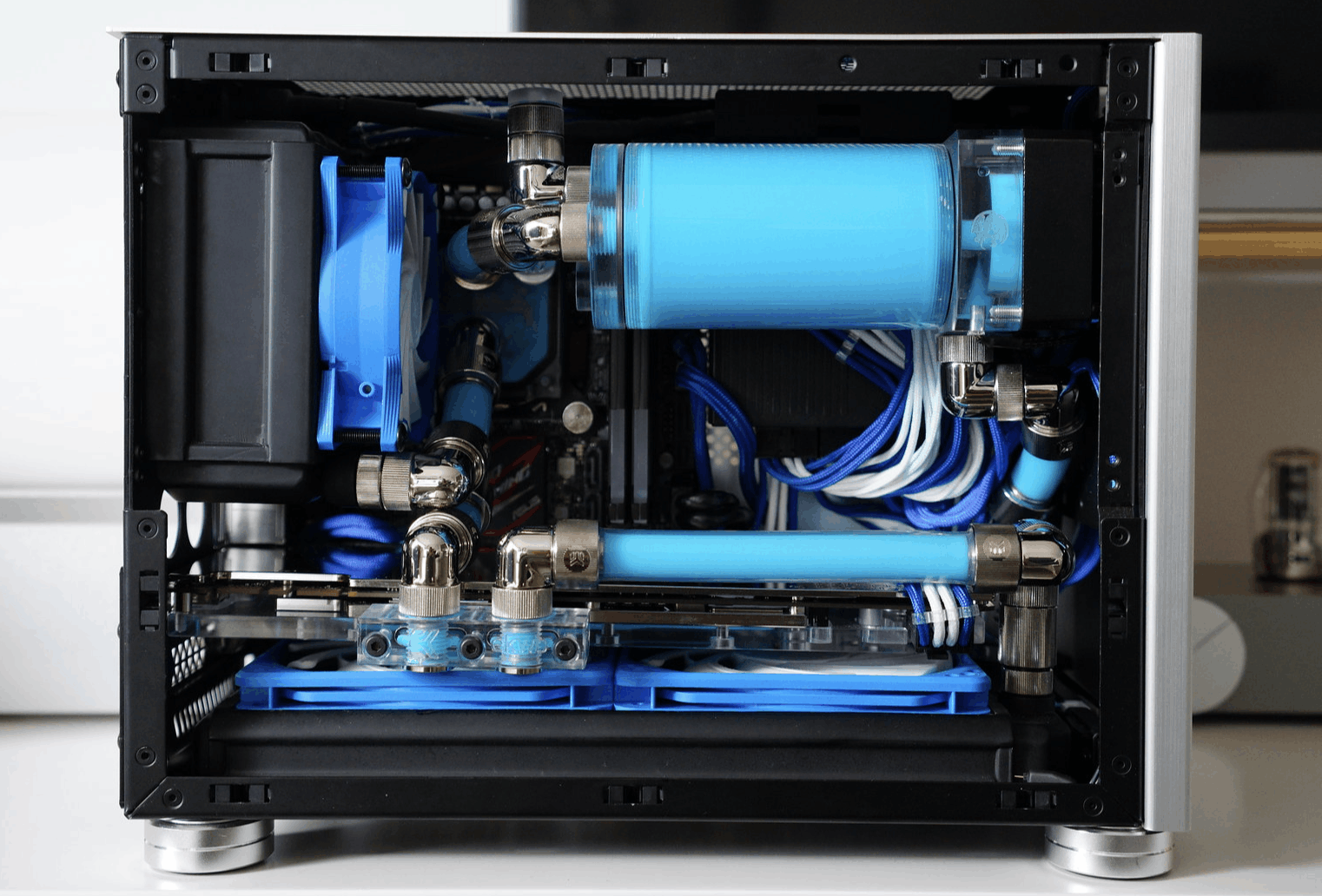

Wat wil je maximaal uitgeven aan je case? Als je echt SFF wilt en iets bijzonders kun je kijken naar boutique cases zoals de Ncase M1, Sliger SM5xx of Loque Ghost S1. Dan heb je het over cases van ~ 10 tot 12.5L.
Dan kun je zoiets als dit krijgen als je ook nog de watercooling kant op wilt gaan :)
Afbeeldingslocatie: https://tweakers.net/ext/f/UU6dssOoK46mRg1Kgn3VHMcn/full.png
