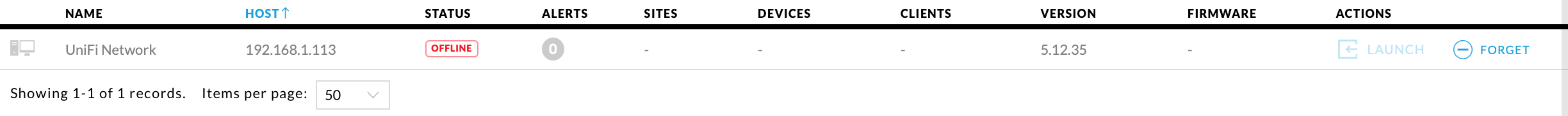

Dat is dus het rare, daar staat mijn account met e-mailadres en wachtwoord..
Als ik dan inlog, krijg ik wel te zien: Unifi Network en de host, maar heeft de Status Offline, terwijl deze gewoon online is op dit moment.

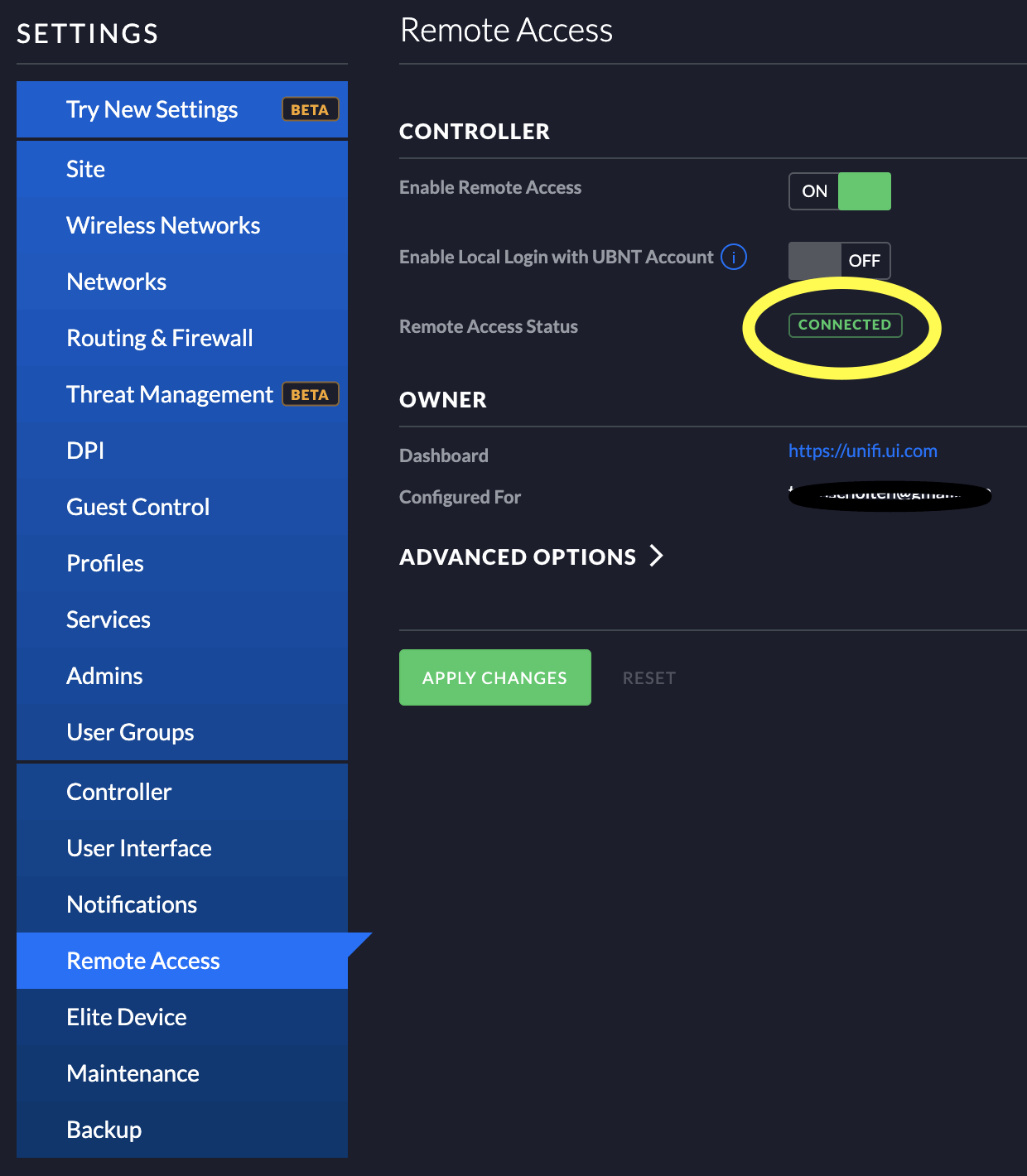

Geeft je controller wel aan dat ie connected is? Staat op diezelfde pagina.

Afbeeldingslocatie: https://tweakers.net/i/usJ5d8fW7efXJQvRtpavAPrFLbo=/800x/filters:strip_exif()/f/image/txI0L1HaLM4eBsJu5UndHSM1.png?f=fotoalbum_large
  • gastje01
  • Laatst online: 12-10 19:28
Afbeeldingslocatie: https://tweakers.net/i/o89H5OzKGrMCMAeEuaIi9ecKG8U=/800x/filters:strip_exif()/f/image/8FL5tWaexuaho4qamR7sgDiA.png?f=fotoalbum_large
Deze bedoel ik.

Ow sorry, dat kan ik nu dus niet zien, aangezien ik nu thuis ben en niet in het cafe..
Maar toen ik daar vanmiddag keek, stond daar connected.
Weet wel dat 2de optie (local) aanstaat, maakt dat wat uit?
  • gastje01
Nee, dat geeft alleen aan dat je met een online account ook lokaal direct op de controller kan inloggen, kan handig zijn als je meerdere controllers beheert zodat je niet voor iedere een eigen wachtwoord hoeft te onthouden.

Oke, maar hij herkent de controller dus wel als ik het zo zie, dat is al positief (aangezien ik ook een intern ip adres zie).. maar hij geeft alleen nog aan dat die offline is en dat is wel weer apart
Of kijkt die nu naar mijn eigen netwerk bij mij thuis?

Nee, dat is het IP adres wat je controller doorgeeft aan de “cloud” van ubnt.
Ik denk dat je het best even op de controller zelf kan inloggen en kijken wat daar gebeurt. Waar heb je de controller op geïnstalleerd?
