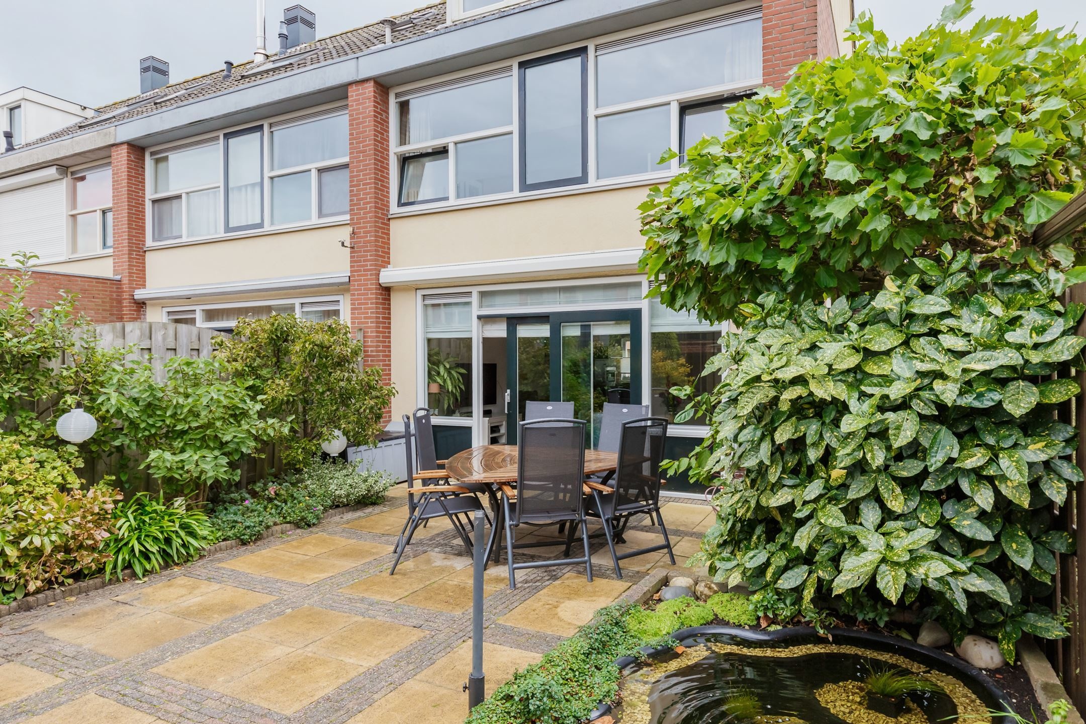

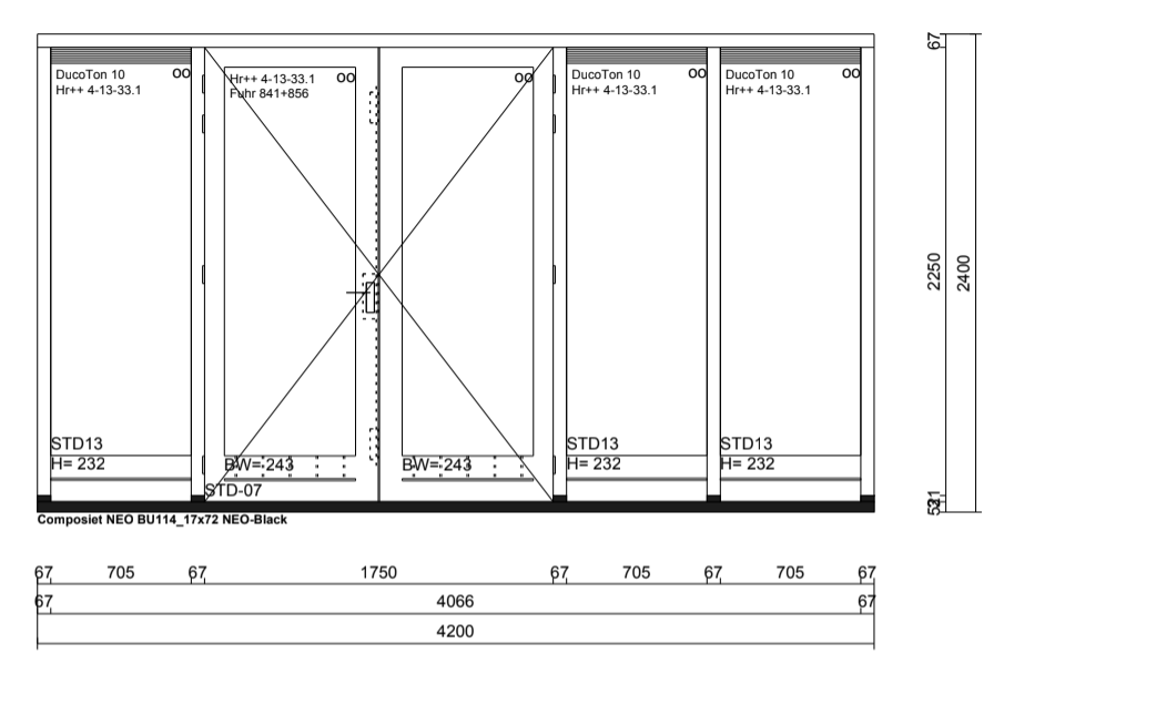

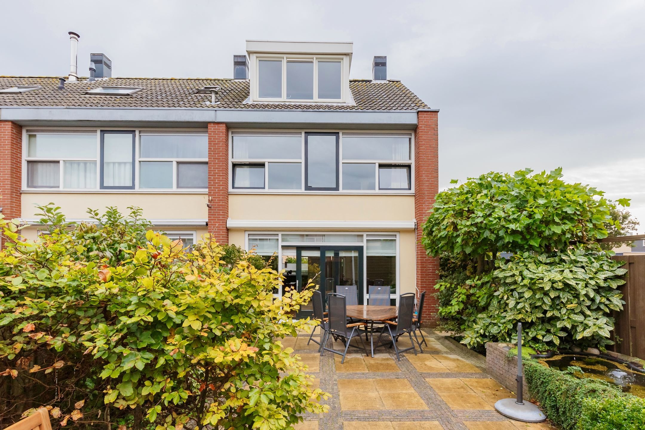

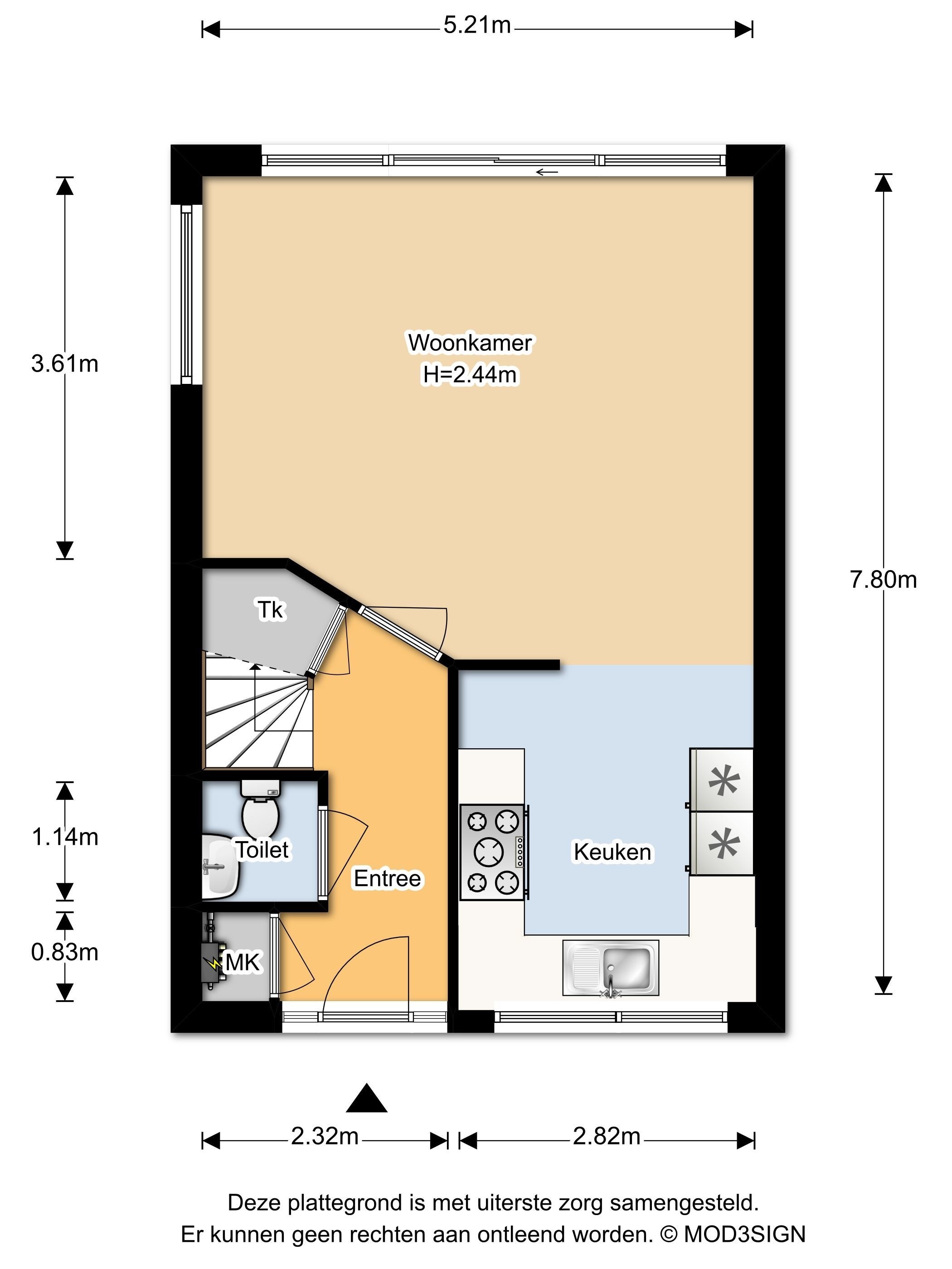

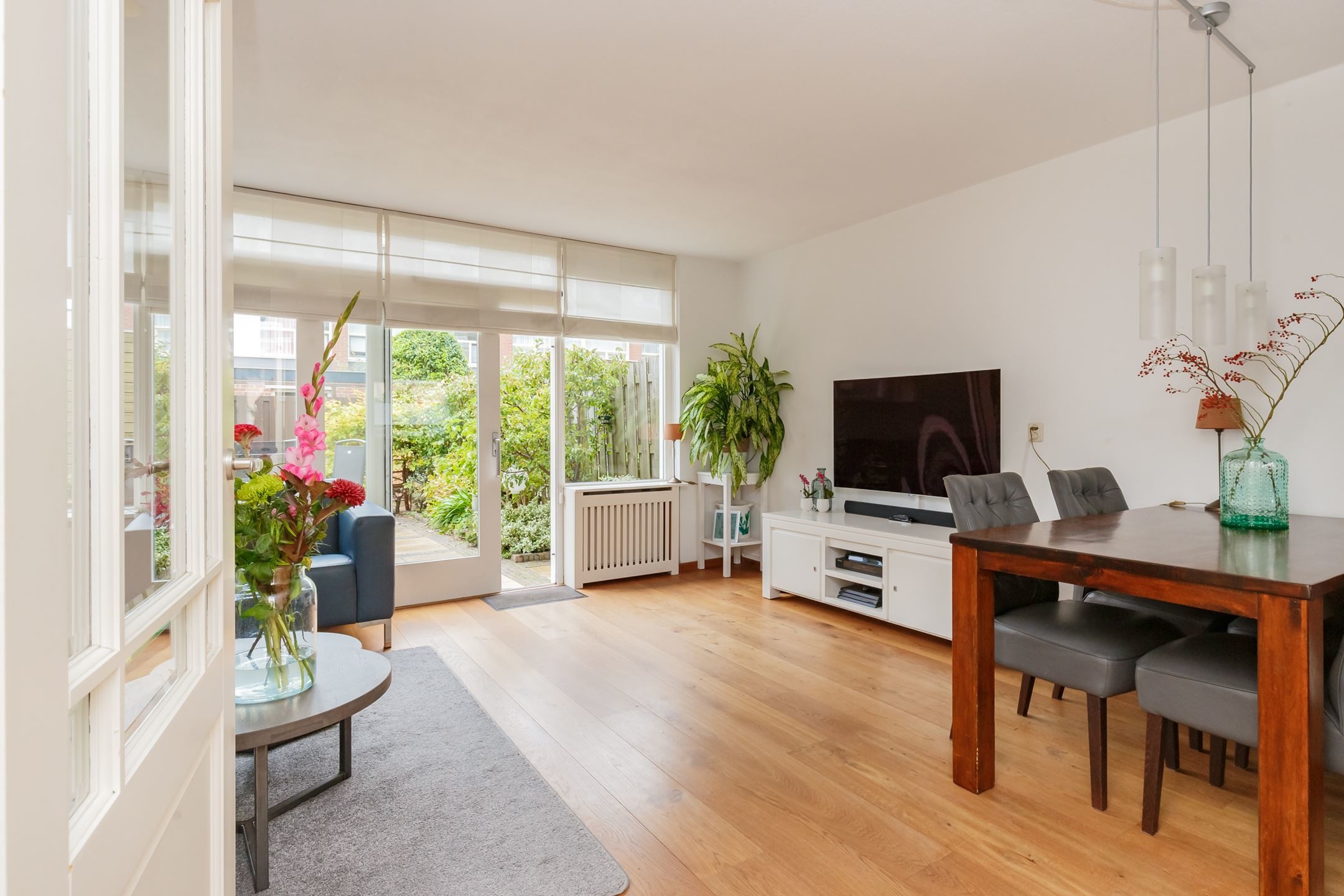

Ik heb wat foto' van de huidige achterkant. Volgens aannemer 1 is er op basis hiervan geen draagconstructie nodig. Iets met tunnelbouw en er rust niets op??
Ik heb de originele bouwtekeningen opgevraagd bij de gemeente. Misschien dat dit nog iets zegt?
Nu heb ik wat foto's van de huidige situatie. Van de nieuwe situatie heb ik alleen nog een tekening van de openslaande deuren en inderdaad geen bouwtekeningen.
Hopelijk zegt dit iets meer, anders ga ik nog even verder zoeken.

Grappig, Velserbroek, ik ben met mijn vriendin bezig een huis op een paar 100 meter daarvandaan te kopen, wij willen aan de zijkant uitbouwen, daar is uiteraard wel staal voor nodig.
Ik heb dezelfde bouwtekeningen aangevraagd, je krijgt ze dan van de hele wijk, daar zit ook een bouwaanvraag voor een van je buren bij, deze:
Afbeeldingslocatie: https://i.imgur.com/YsnelmXl.png
Als ik het goed begrijp van bovenstaande, en de rest v.d. tekeningen bestaan de vloeren uit platen die rusten op je buitenmuren, waardoor je geen staalconstructie nodig hebt.
Ik heb geen bouwkundige achtergrond, dus verifieer dit aub ook zelf. Wij hebben zelf ook een technisch tekenaar/bouwkundig berekenaar in de arm genomen.
[ Voor 4% gewijzigd door 3ddie op 14-03-2020 22:48 . Reden: fix img ]
  • Kaluee
  • Laatst online: 24-02-2024
Toevallig zeg! Bedankt voor je reactie. Dat lijkt inderdaad dan te kloppen.
