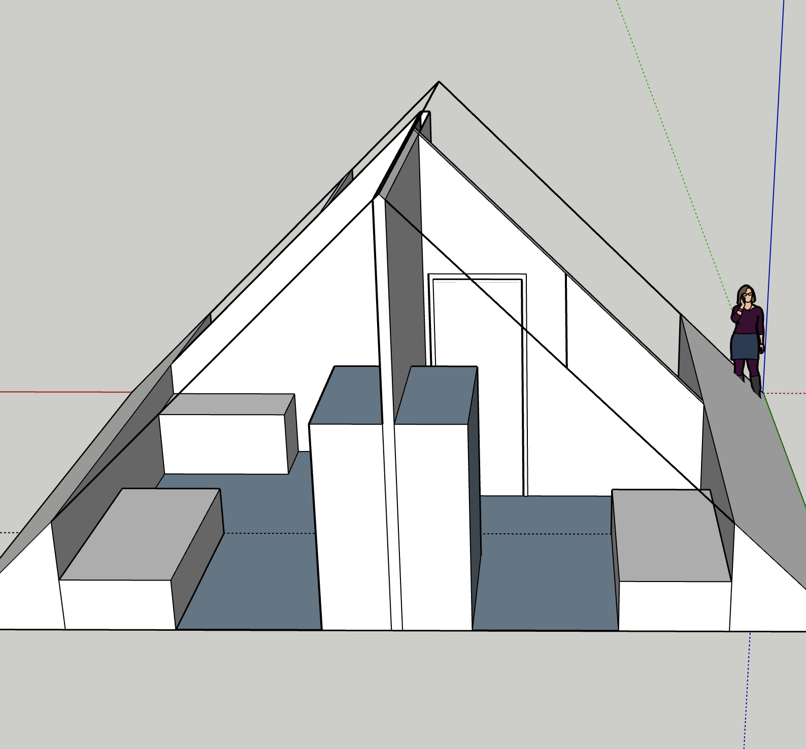

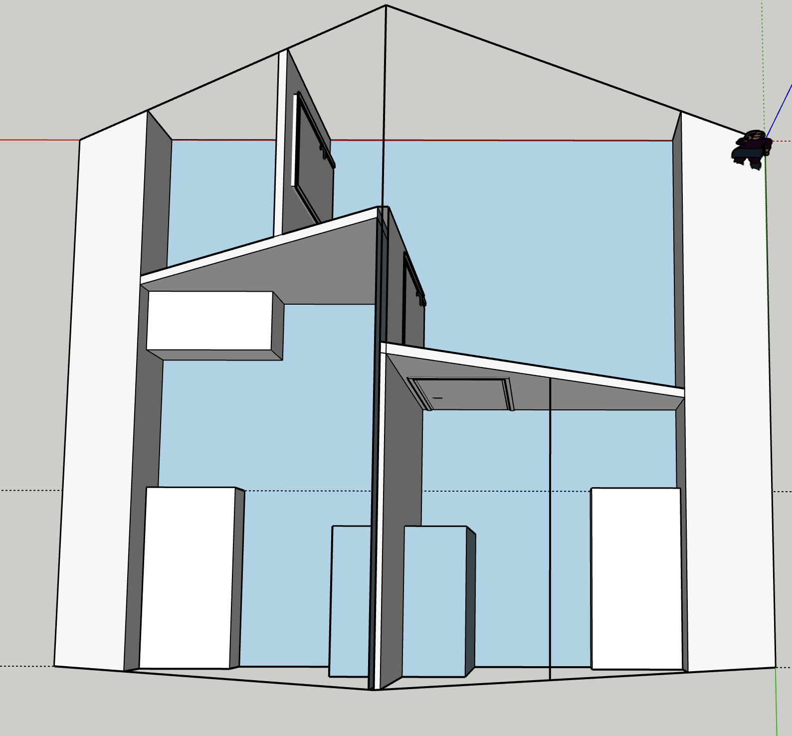

We hebben een tweetal jaar geleden een oud huis gekocht, en nu zijn we klaar om aan de zolder te beginnen. Ondertussen zijn de afbraakwerken al goed aan de gang dus het is tijd om de balans op te maken en wat te tekenen.
In kort, we willen 2 kinderkamers en een speelkamer maken op het tweede verdiep, een deel onder het schuine dak.
Voor we zelf verder gaan verbouwen moet er eerst nog een dakwerker komen om 2 dakramen te steken, zodanig dat er voldoende licht aanwezig is in de kamers. Voor de speelkamer is er al een raam aanwezig. Daarnaast moeten we de balken/vloer ook nog behandelen tegen beestjes (worm + huisboktor), daar zijn we nog niet over uit of we het zelf gaan doen, of het laten doen. De offertes om het uit te besteden zijn wel al binnen, 600-700e, best wel veel vinden we.
Wat moet erna nog gebeuren?
We willen een zwevende vloer plaatsen (estrich vloer), om het contact geluid tussen de 2e verdieping en de eerste verdieping te minimaliseren. In het eerste geval om tegen te gaan dat als ze wat luidruchtig spelen, dat we het horen. In het tweede geval vooral als ze 16 plus worden :+
Daarna gyproc wanden plaatsen en afwerken. dat zou het in een notendop moeten zijn :+
Een paar vragen die we hier al bij hebben, hoogstwaarschijnlijk kunnen jullie helpen:
* Wat moet eerst? De zwevende dekvloer of de gyproc wanden. Ik zou denken eerst de zwevende dekvloer en daar dan al de rest van de gyproc op?
* We willen de gyproc wanden ook isoleren. Er zit al dakisolatie (gespoten PUR?) maar een beetje extra isolatie kan geen kwaad, daarnaast is er niet overal dakisolatie wegens een oudere kamer die er stond (en de vorige bewoners hebben er doodleuk rondgewerkt), hierbij een aantal vragen
* Moet de isolatie aansluiten met wat er al is tegengespoten (Tegen het PUR dan?) of is gewoon isoleren tussen metalstuds voldoende?
* Wat met een dampscherm, zouden we dit nog meoten aanbrengen of niet?
* is isoleren tussen metalstud voldoende, of kiezen we beter voor dikkere isolatie? Op termijn gaan de buitenmuren ook geïsoleerd worden, nu is het een enkelsteens muurtje op zolder
* Metalstud vs Hout? Ik blijf steeds wisselende zaken horen. Gezien dat we met veel schuine kanten werken vraag ik me af wat het beste/gemakkelijkste werkt voor iemand die niet zo heel veel hobbyklust
* Kever behandelen, laten doen of zelf doen? Als we het laten doen hebben we 10 jaar garantie dat ze niet terugkomen (of het wordt opgelost), maar het is best wel prijzig.
We hebben een klein stappenplan aangemaakt, zou dit ongeveer de juiste flow zijn?
  1. afbraak bestaande kamer
  2. behandelen vloer + balken
  3. leggen estrich vloer
  4. installatie velux
  5. opbouw frame voor gipsplaat
  6. isolatie (muur + plafond)
  7. elektra
  8. gisplaat
  9. deuren
  10. laminaat
  11. schilderen
  12. elektra aansluiten
paar fotootjes van het idee
zolder bovenaanzicht
zolder
