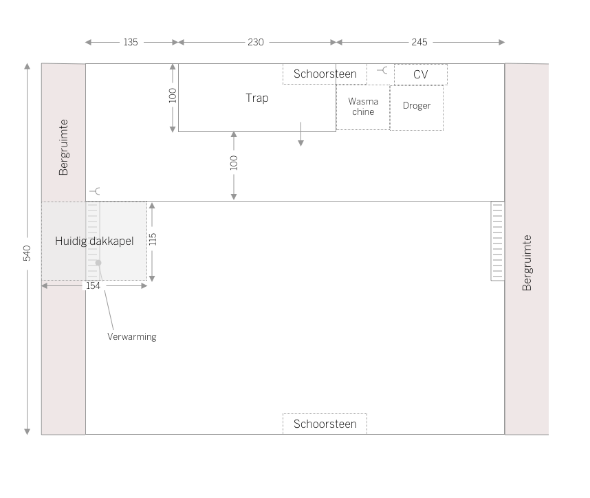

We willen binnenkort eens wat serieuze stappen gaan zetten met het indelen van onze zolder (jaren 30 woning). Ik denk er al lang over na, maar het komt er nooit van. :+ Mijn hoop is dat ik met dit topic mezelf wat meer stimuleer. :P
Het is nu 1 grote washok met tapijt, erfenis van de vorige bewoners. Ik probeer een beetje te bedenken wat nou een handige indeling is. We hebben nu 1 heel klein dakkapelletje aan de voorkant van het huis. Het liefste willen we aan beide kanten van het huis een dakkapel, maar dat zal budgetwise niet gaan lukken. Vandaar dat we nu enkel achter willen, en dan meteen de maximale breedte.
Ik ga het waarschijnlijk allemaal via een bevriende aannemer laten doen. Die rekent een vriendenprijsje en heeft onze benedenverdieping ook fantastisch gedaan (en zelfs een stukje meer dan we hadden afgesproken want "dit hoort gewoon bij een jaren 30 woning en ik had het nog liggen dus alsjeblieft. We hebben nu twee mooie marmeren vensterbanken achter voor noppes 👀)
Mijn idee is om 1 slaapkamer, 1 kantoortje en 1 washok te maken. De slaapkamer komt aan de voorkant van het huis (westen), het kantoor aan de achterkant (oosten). In plaats van een overloop over de hele breedte, wil ik de ruimte volledig toewijden aan de slaapkamer. Anders heb je volgens mij niet veel meer dan een dood stukje huis waar je dingen in stapelt. We hebben schotten en daar past een behoorlijk wat achter. Er zit een stuk schoorsteen van de buurman in het huis. Ik wil kijken of we die kunnen wegslopen. Hij gebruikt de schoorsteen toch niet meer
Ik ben zojuist wat wezen schetsen en ben benieuwd of iemand feedback heeft of wat suggesties/tips die ik absoluut niet over het hoofd moet gaan zien
Paar dingen die ik had bedacht:
  • Onderhoudsvrije dakkapel. Gezien hij op het oosten zit, is iets van zonwering voor de warmte niet echt nodig denk ik?
  • Oud huis, dus krakende vloeren... ik wil zo min mogelijk krakende vloeren. Hoe ga ik dat fixen?
  • Ik wil het liefst bedraad netwerk boven, maar alles komt nu binnen in de woonkamer. Daar lopen geen leidingen meer naar boven. Dus de kabel doortrekken is volgens mij geen optie. Ik denk dat ik maar moet gaan kijken naar een meshnetwerk?
  • We willen uiteindelijk zonnepanelen. Op het oosten heeft dat volgens mij weinig zin. Moet ik daar rekening mee houden met het dakkapel? Lijkt me dat ze er eventueel altijd nog wel opkunnen?
  • Dak is al geisoleerd. We moeten wel beide schoorstenen waarschijnlijk fixen
Huidige zolder:
(afmetingen zijn in cm's en zijn in benadering. Het is nu zo'n troep, geen idee of het klopt :P)
(De grijze streep in het midden is een balk)

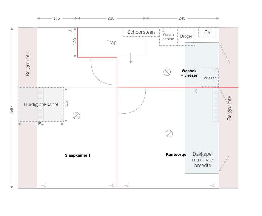

Het idee:
Afbeeldingslocatie: https://tweakers.net/ext/f/1WO5RncPBnnJ06480shawY3x/full.png
Ik heb nog geen idee hoe ik de slaapkamer of het kantoortje wil gaan inrichten. Het kantoortje wordt waarschijnlijk een muurbreed bureau met twee monitoren. Misschien dat ik er nog een dikke tv in plaats met een Xbox & PlayStation, maar dat zien we dan wel weer :P
Anyhow: tips, ideeën, suggesties, ik-heb-ook-mijn-zolder-verbouwt-en-ik-had-me-pas-later-iets-bedacht-dat-ik-eigenlijk-wilde-doen zijn erg welkom!
Krakende vloeren; tapijt weg, board (indien aanwezig) loshalen. Vloerplanken loshalen, steenwol tussen de balken. Eventueel balken verstevigen. Vloerplanken (eventueel nieuwe) goed vastschroeven.
In jaren '30 huizen zitten vaak 101 lasdoosjes voor de elektra verstopt onder de vloer. Zo'n project wat jij wilt is een mooie kans om dat ook te saneren. Dus als je de planken er uit hebt al die onbereikbare doosjes verwijderen en overgaan op een gemodificeerd centraaldozenstelsel. Stalen buizen ook direct verwijderen.
Voor zonnepanelen is een oost/west opstelling juist ideaal.
En ik mis het kopje 'isolatie' volledig?? Wat is de staat van je dakpannen?

Verwijderd schreef op zondag 16 februari 2020 @ 16:57:
Isolatie van het dak is niet nodig. Dat is al een keer door de vorige bewoners gedaan. Het verstevigen van de balken doe je neem ik aan zodat de balken zelf minder snel gaan bewegen/kraken?
Een centraaldozenstel is toch juist iets wat in je plafond zit?

Overigens zou ik de indeling omgooien en aan de andere kant bij het grote dakkapel de slaapkamer maken.
Nu heb je de slaapkamer aan de westzijde, en die wordt heet in de zomer.
Daarnaast is het grote dakkapel fijner omdat er meer stahoogte is en daardoor is de kamer praktischer in te delen.
Zo kun je bijvoorbeeld makkelijker zonder te bukken om een tweepersoonsbed heen lopen.
Een bureau kan juist weer prima onder een schuin dak, zeker als je een wat dieper blad neemt.
In een heet kantoortje werken is netzogoed niet fijn.

Hebben we over nagedacht! Zodra we weer wat centjes hebben, vervangen we ook het dakkapel voor. Het kantoor wordt dan verplaatst van achter naar voor. De slaapkamer wordt voorlopig nog niet gebruikt. Dat is pas zodra er een baby nr 2 is en zodra de eerste baby klaar is om naar een grote eigen kamer te gaan. Tot die tijd hebben we op de eerste verdieping nog voldoende ruimte voor beide babies
  • FRANQ
  • Registratie: Juli 2017
  • Laatst online: 21:50
Dakkapel aan de voorzijde zal wel wat ingewikkelder en duurder worden om te vervangen omdat je daar niet een standaard fabrieks dakkapel op kan zetten.

Voor mijn gevoel offer je een veel te groot deel van je zolder op als veredelde 'overloop'.
Als je de indeling zoals hier onder doet is je washok wat kleiner (misschien kan de vriezer daar nog bij?) en kun je CV ketel wegwerken achter een grote schuifdeurmuur? Kun je er gelijk extra opslagruimte omheen maken.
Afhankelijk van of 1 van beide kamers groter moet worden dan de ander, kun je zelf die laatste muur bepalen. Je kunt ze evengroot maken of juist 1 hele grote en 1 kleine.
Als je ook nog een hoge nok hebt op zolder, kun je zelfs nog een vliering bovenop de kamers maken.
just my two cents 8)7 been there, done that.

Ah wat slim, dat ga ik gebruiken! Hoe loopt de muur boven het trapgat dan? Is dat gewoon vlak?
.SnifraM schreef op maandag 17 februari 2020 @ 14:13:
[Afbeelding: zolder]
Ik snap wat je bedoelt. Het wordt daar qua m2’s alleen wat krap en er zit daar nog een schuin dak. Daar ga je niet even lekker de was doen. M’n vriendin wil er graag een plank en kast omheen hebben met alle ditjes en datjes dat ze daar alles kan doen.
De nok is best hoog, maar ik ken niemand die iets op de vliering heeft liggen waarvan hij eigenlijk denkt “ja, kan eigenlijk wel weg” 😜

Misha schreef op maandag 17 februari 2020 @ 17:29:
Dis is idd vlak.
Links zie je dus die kamer waar de vorige foto is gemaakt.
Trap
FrankBlom schreef op maandag 17 februari 2020 @ 14:13:
Je zei dat je in een jaren 30 woning woont.
En dan is een jaren 30 uiterlijk dakkapel eigenlijk de enige mooie optie.
Een dakkapel dat net te laag is om te staan :?

Verwijderd schreef op vrijdag 21 februari 2020 @ 17:33:
Waar haal je dat vandaan?
Gewoon 220cm stahoogte minimaal aanhouden.
FrankBlom schreef op vrijdag 21 februari 2020 @ 17:44:
"Uiterlijke jaren '30 dakkapel". Dat zijn veelal van die kleine dingen waar je binnen dus net niet kunt staan ;) (Of net wel met nul isolatie)

Verwijderd schreef op vrijdag 21 februari 2020 @ 17:52:
Bedoel gewoon niet de standaard hollandia dakkapel.
Laat lekker wat timmerren door een timmerman.
Beetje in de bouwstijl van het huis.

Misha schreef op vrijdag 21 februari 2020 @ 21:55:
Denk niet dat mijn spaarpot het daar mee eens is 😁
Dat zou nog wel eens mee kunnen vallen.
Mijn broer heeft in zijn jaren 60 huis offertes gevraagd voor de gehele achterkant en halve voorkant te voorzien van dakkapel. Kant en klaar en 'lokaal op maat gemaakt' ontliep elkaar niet veel van prijs. Wel qua tijd.
Uiteindelijk heeft hij toch gekozen voor kant-en-klaar want dat zat er in een halve dag op, en een timmerman zou 2 a 3 dagen bezig geweest zijn.
Vraag eens wat offertes op zou ik zeggen. Met name als je dak niet helemaal recht meer is; een kant-en-klaar dakkapel is dat wél. Dat kun je opvangen met loodflappen en dergelijke, maar een timmerman kan zeker op een wat ouder huis wat mooiers neerzetten.

@Misha als je een hoge nok hebt, zou ik toch een vliering aanleggen, al doe je er niks mee .. het is toch makkelijk voor verlichting en eventueel opslag plek.. voor kamers is het alleen maar lastiger "bouwen" ..
Ik zou eerst beginnen (na plaatsing dakkapel) met isoleren, is je eerste "winst" heb je die vliering gemaakt dan hoef je de nok niet te isoleren .. (je eigen keuze natuurlijk) ..
Wandjes zou ik doen van osb/gips met rubber tussen vloer,muur en plafond ..(geluids isolerend) ..
Zorg dat je Co2/koolmonoxide melder / (directe)ventilatie naar buiten hebt bij je droger & CV ketel .. veiligheid is best een dingetje .. dat je makkelijk over het hoofd ziet. en gezien je een slaapplek maakt.
