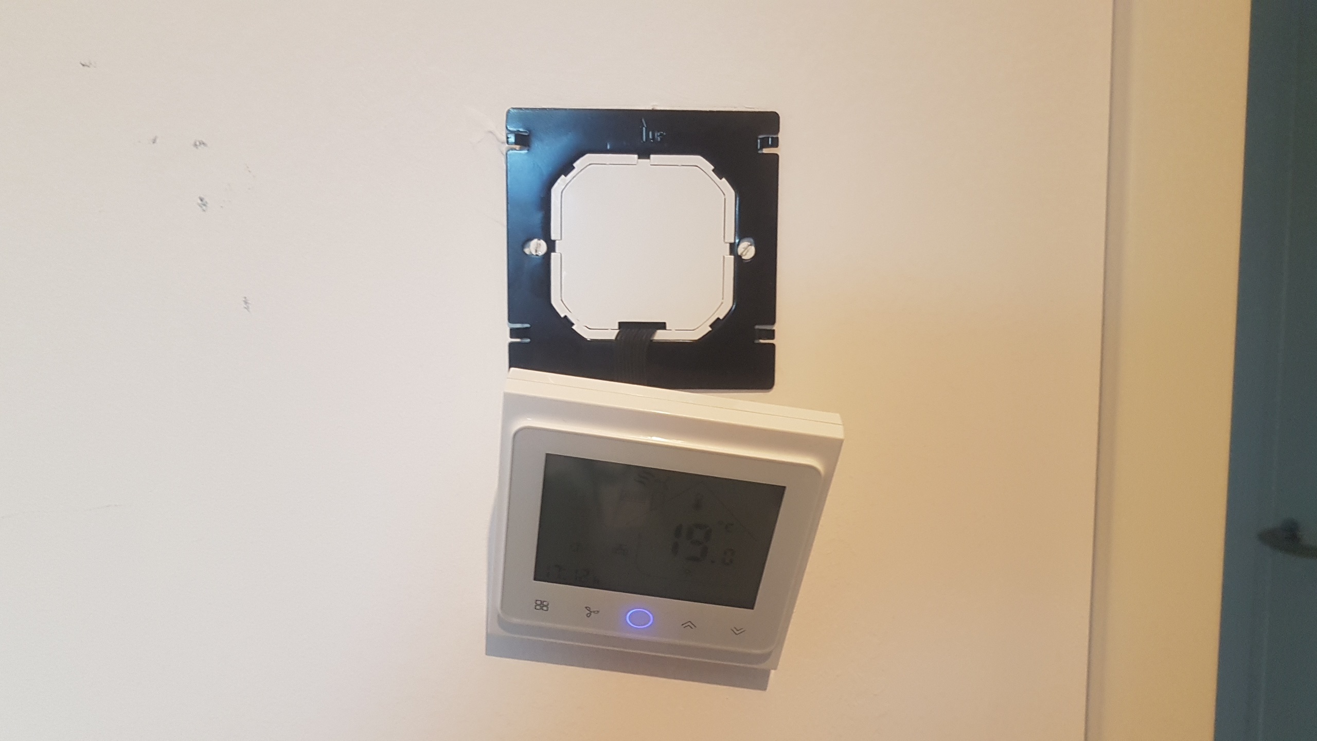

Hier een foto van hoe ik hem heb aangesloten mochten meer mensen geïnteresseerd zijn:
Afbeeldingslocatie: https://tweakers.net/i/esDTfJ_rESSTzZ295kvfweN-Vt4=/800x/filters:strip_icc():strip_exif()/f/image/VcXwW6fpcT0NuQibZo2zA0qx.jpg?f=fotoalbum_large
Hij past ook in een europese inbouwdoos waardoor die heel mooi vlak te monteren is op de muur.
Afbeeldingslocatie: https://tweakers.net/i/L7n6JKvQgFShOpJkLbvRxzESE5Q=/800x/filters:strip_icc():strip_exif()/f/image/gyjHPjBreHRfAMZ2pS0F0uiy.jpg?f=fotoalbum_large
Ik heb wel het idee dat de temperatuur soms iets afwijkt (laatst gaf die 20.5 graden aan, terwijl het warmer voelde en mijn multimeter met thermokoppel 22 graden aangaf). Al weet ik natuurlijk ook niet hoe nauwkeurig deze is.

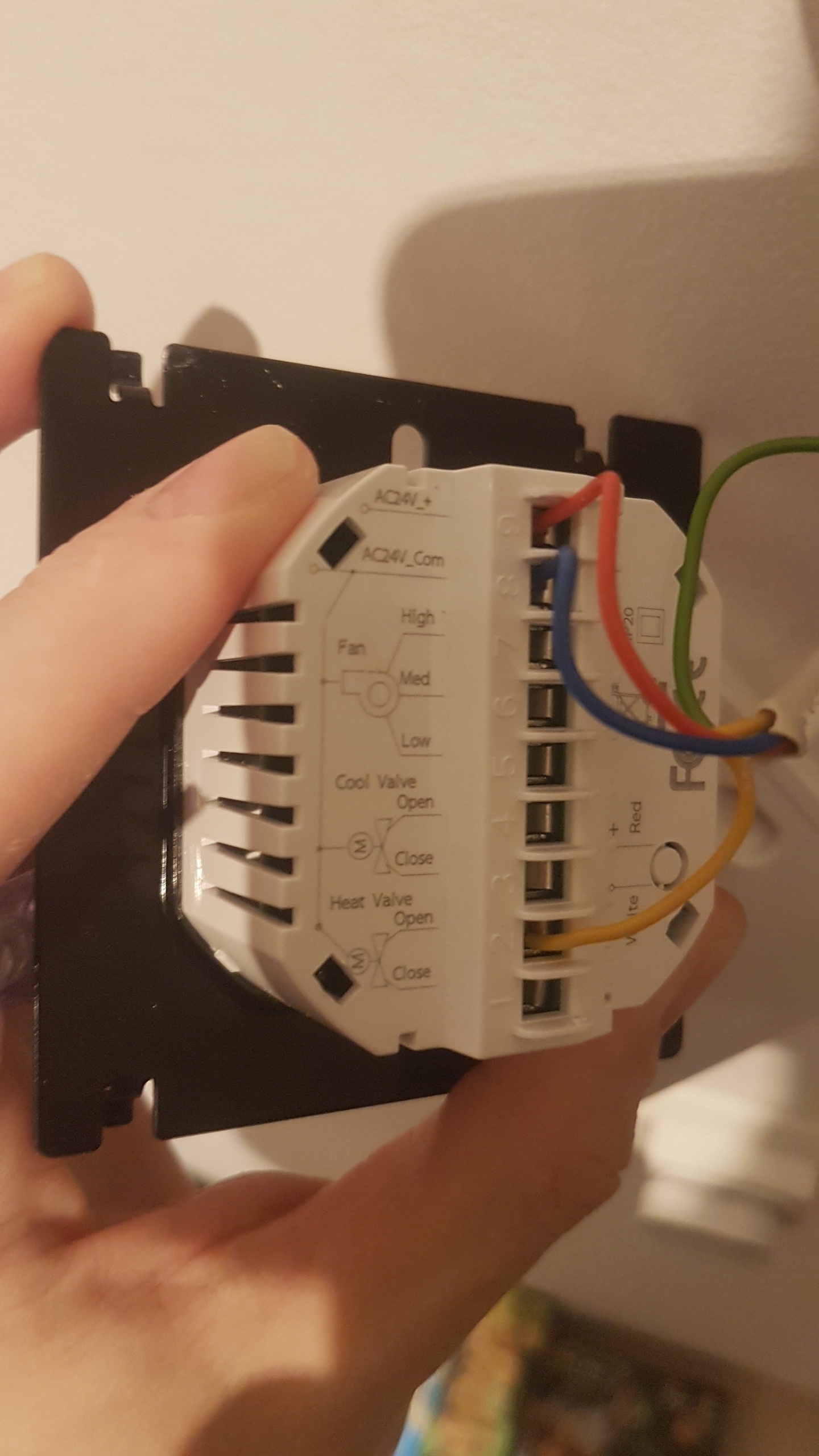

Hi Zing, Hoe heb jij het opgelost met het aansluiten van de thermostaat? Ik loop tegen hetzelfde probleem aan. Alvast bedankt!
Afbeeldingslocatie: https://tweakers.net/i/FD4JxYJWyq6No3aS1OsaiQq6OoM=/800x/filters:strip_icc():strip_exif()/f/image/r1dPhVzFCPrLx2DDeWkjyZ9f.jpg?f=fotoalbum_large

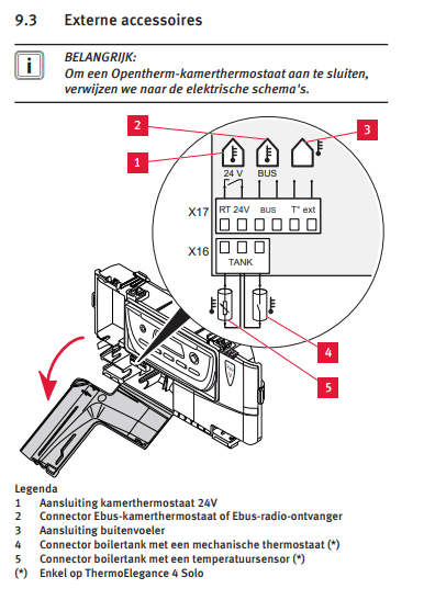

Hier hangt een AWB Thermo elegance, volgende de handleiding ook opentherm, maar onze woningbouw levert een eenvoudige thermostaat mee.
Ik volg het topic voorlopig ook even, om te kijken of ik ook zo'n Tuya-thermostaat kan aansluiten
Voorlopig kom ik niet aan de schema's uit
En de eerste OpenTherm Tuya thermostaat moet ik nog zien.
