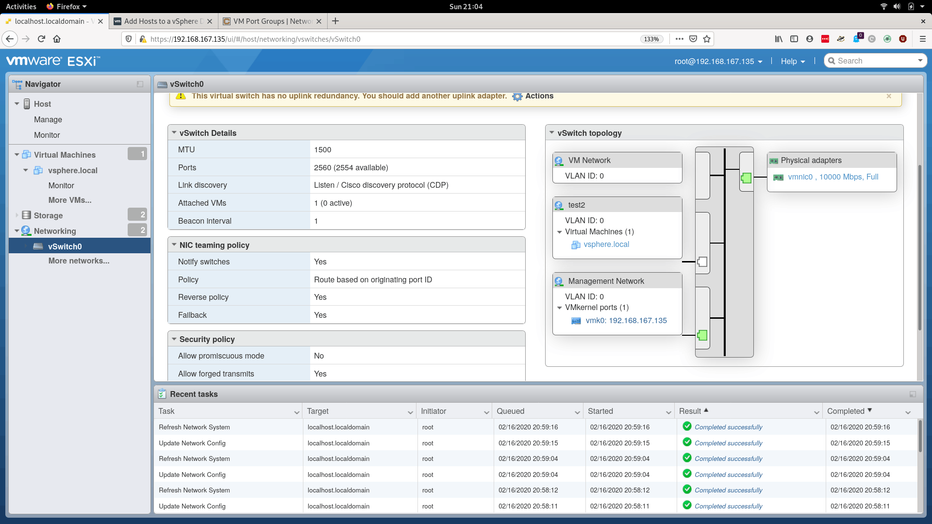

Misschien nog een screen shot van de huidige config.
Afbeeldingslocatie: https://tweakers.net/ext/f/y6QbigPZI0Nv6rL2sneyy6KZ/medium.png
Ik heb al gemerkt dat vanaf ik een VMKernel NIC toevoeg aan de port group en ik edit de settings van de vCSA om de netwerkadapter te wijzigen, dan is betreffende port group niet meer beschikbaar. Dus als ik aan VM Network een VMkernel NIC zou toevoegen, dan verdwijnt die als selecteerbaar netwerk in de VM settings. 8)7
