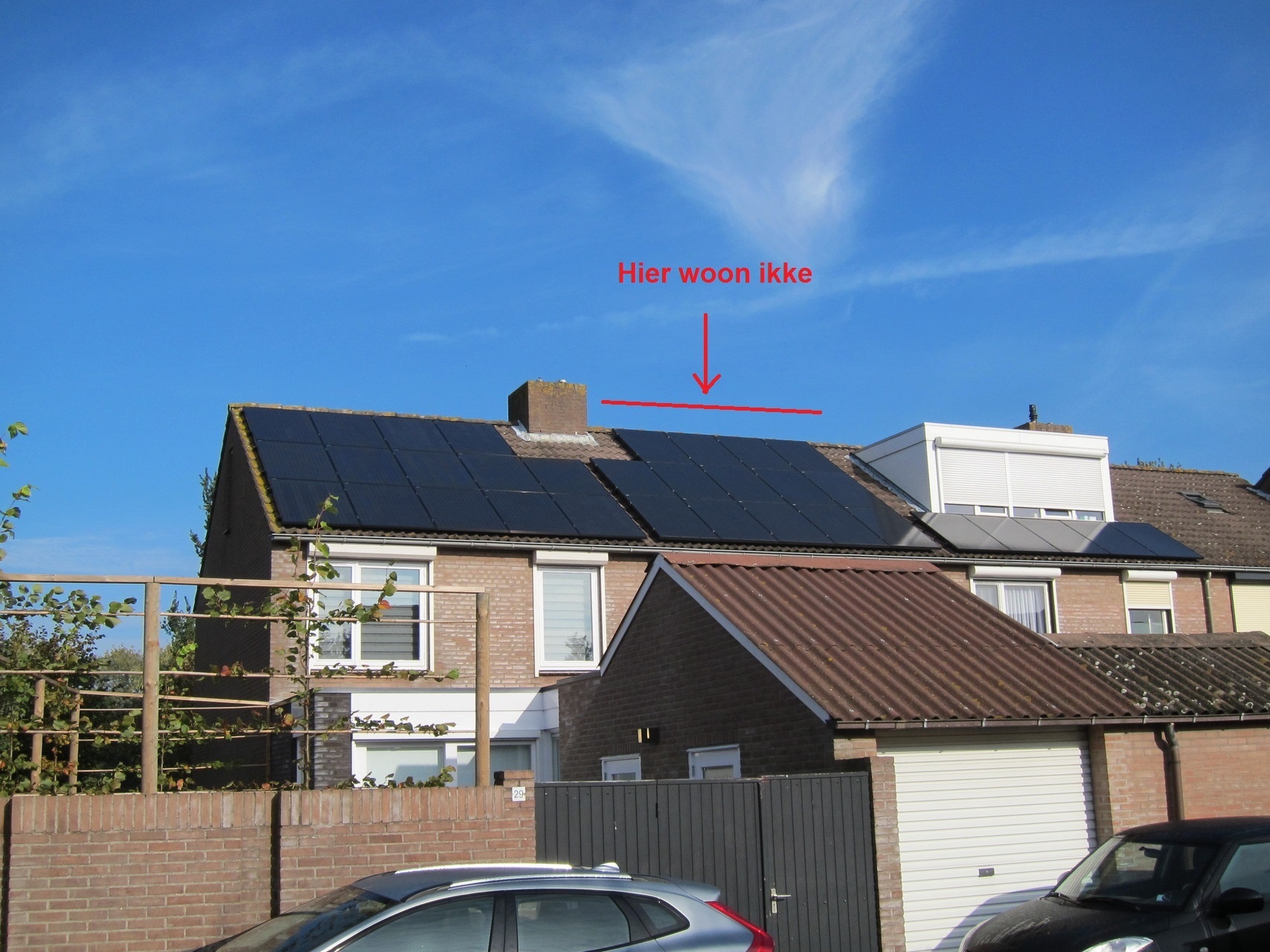

Ik heb hetzelfde dak (geloof ik)
160 graden zuid (oost) en 35 graden en een dakkapel vd buren.
Afbeeldingslocatie: https://tweakers.net/ext/f/soEJHdAkHGn3kJs7ogqdBMCK/thumb.jpg
ps1. Dit is nog een oude foto van mijn vorige panelen. Dit is de huidige.

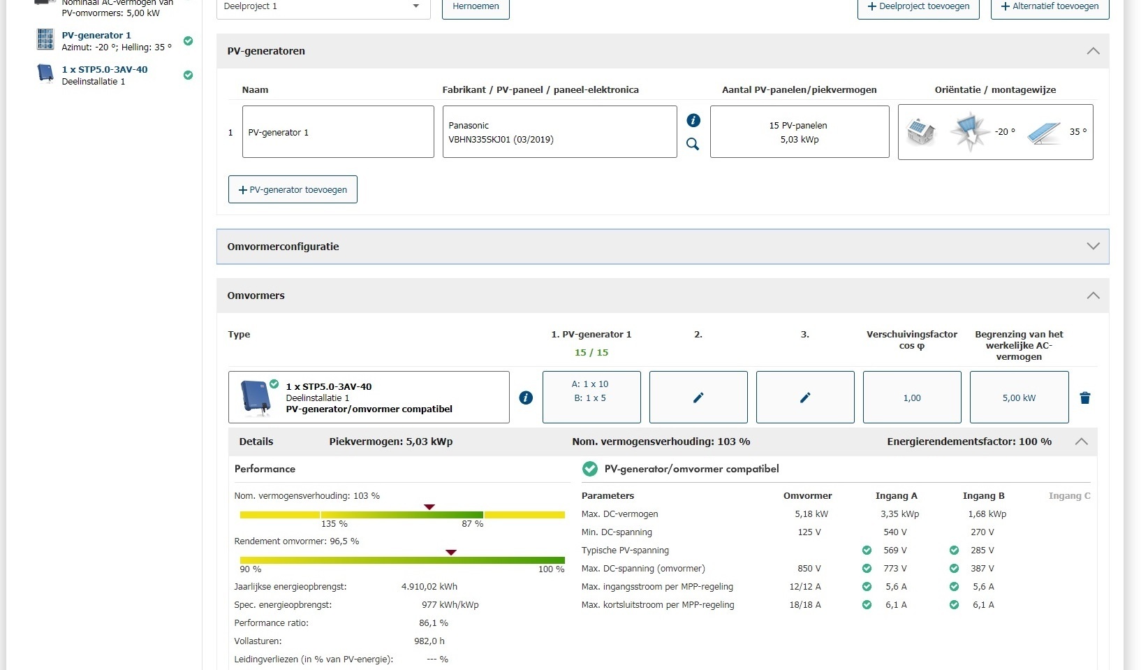

15x Pana kuro

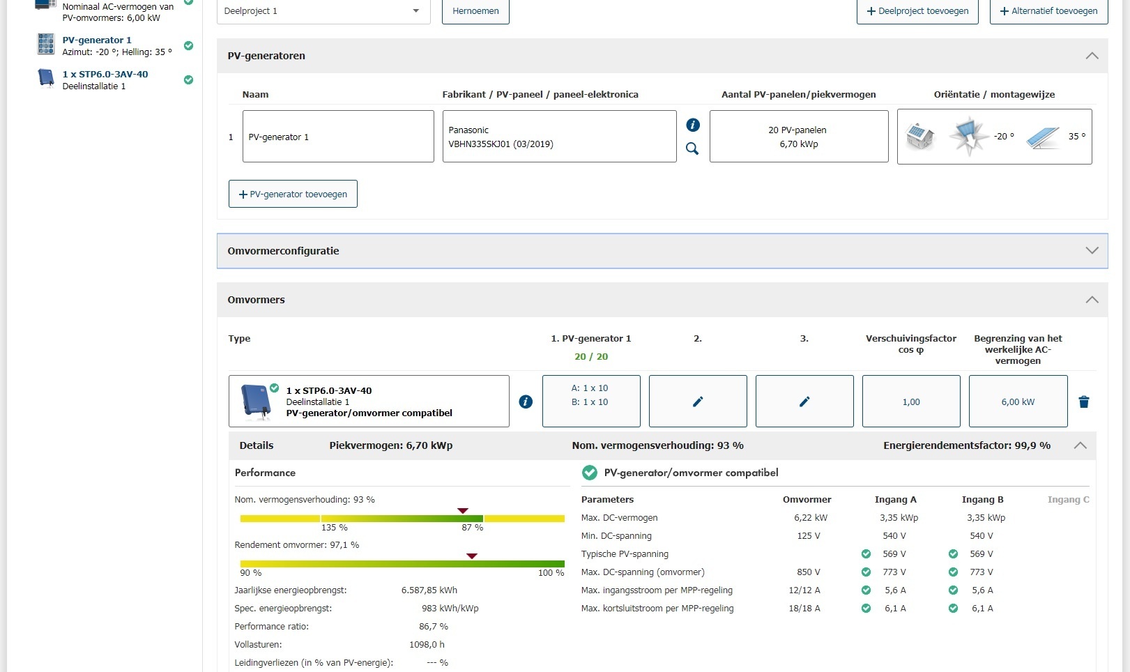

20x Pana kuro

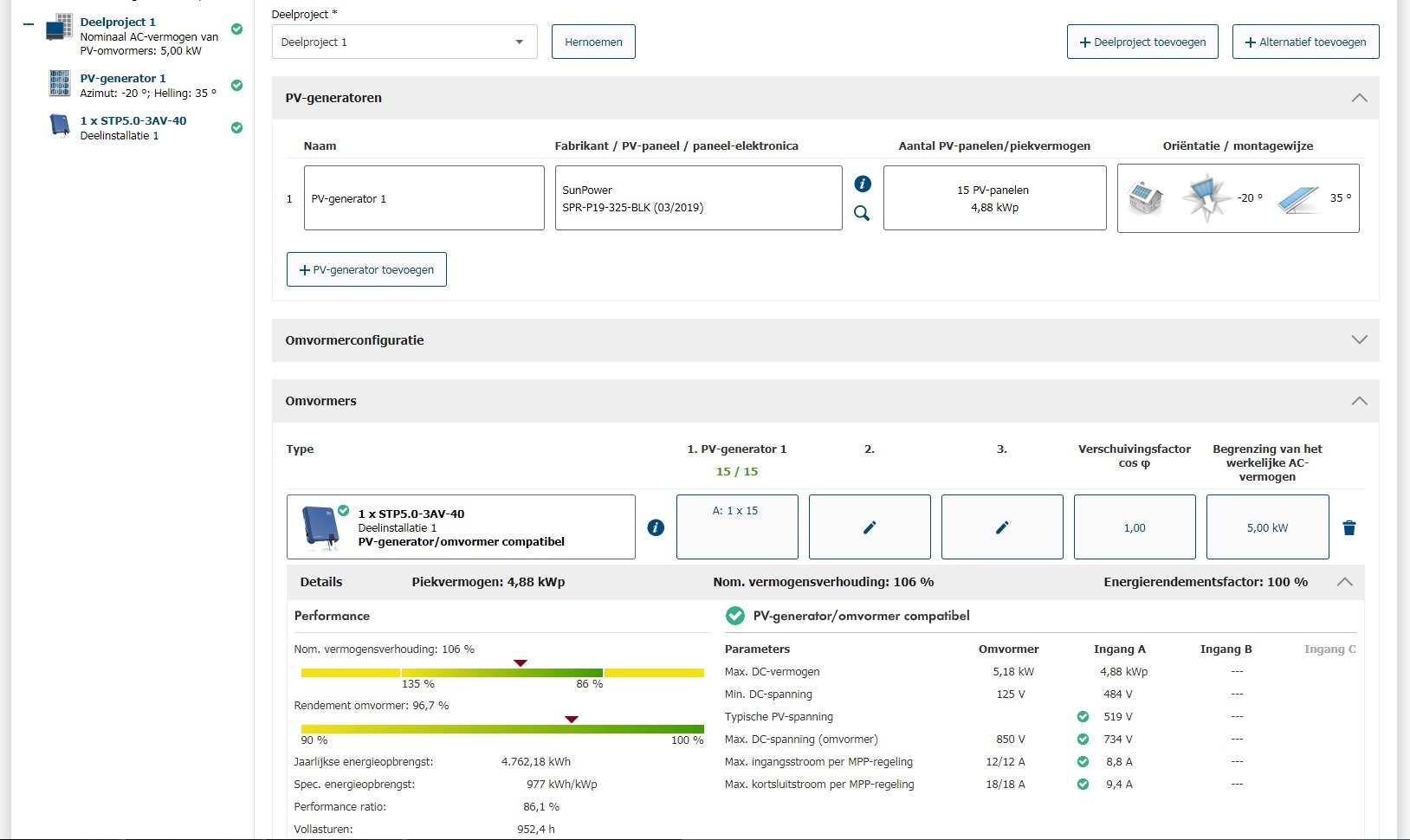

15x Sunpower P19

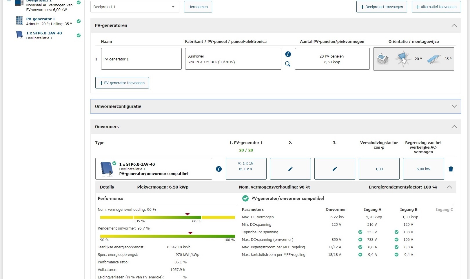

20 x Sunpower P19

Ondanks de schaduw is er absoluut geen noodzaak voor optimizers.
SMA shadefix doet dat prima zonder optimizers.
Verdeel de 2x 10 stringen diagonaal. (heb ik ook gedaan met 2x 7 pana)

Dan kies je de fabrikant van het paneel, het paneel zelf, aantal en vult de ligging in, hellingshoek en richting.
Met "automatische configuratie" komt er dan een omvormer uit met bijbehorende stringverdeling
Vink je alle 1-fase omvormers uit (omvormer selectie), dan gaat hij aan de slag met de 3-fase omvormers
Het valt mij op dat je voor een 3-fasen omvormer kiest. Is dat de enige mogelijkheid hier of heeft die jouw voorkeur?
2x 10 panasonic is nou eenmaal perfect op een 3-fase omvormer, vanwege 590 Vmpp
Maar hoeft niet.
Ik heb ook 3-fase omvormer gehad. Maar "for the sake of science" draait het nu op 2x 1-fase omvormer, omdat ik 2x 400 Vmpp heb.
Het verschil is erg klein en iets minder efficient op 1x 3-fase omvormer, dan op 2x 1-fase omvormer, maar verwaarloosbaar.
Maar panasonic is ook wel stevig aan de prijs, en 15-20 panelen van een ander merk is ook prima op een 3-fase omvormer. Shade fix, zal altijd de schaduw "optimizen" dus dat maakt niet zo een verschil.
Toch ben ik zelf prima tevreden over de prestatie van de panasonic (heb ze nu een jaar)
Maar de verschillen zijn klein hoor. En over 10 jaar zijn "ook" zij, technologisch verouderd.
Zie ik het goed dat die Panasonic-panelen beter presteren en dus de voorkeur genieten boven de sunpower-panelen? Welke waarden in die overzichten zijn het belangrijkste om ze mee te vergelijken?
Verschillen zijn klein, maar waar ik op let is de ideale Vmpp, daar valt nog een kleine winst te behalen in efficiency van de omvormer.
De stringconfiguratie die je gemaakt heb van A:1x10 en B: 1x5 is dat de optimale verdeling of heb je die zomaar gekozen?
Die kiest SMA zo, dat de omvormer het beste rendement heeft met 10 stuks. Die 5 "bungelen" erbij, waar efficiency dan niet meer belangrijk is.
Met 1x7 en 1x8 heb je een iets minder efficiente omvormer. Vandaar.

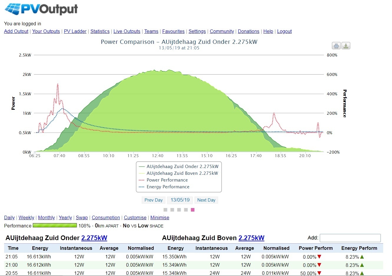

@deagan1337 ff handmatig toevoegen in pvoutput?
  • deagan1337
  • Laatst online: 16-04 20:08
@AUijtdehaag Ok gelukt denk ik, zal er wel vanzelf bij komen :-)
  • AUijtdehaag
@deagan1337 Iemand die zich vanmorgen heeft aangemeld, zie ik er ook (nog) niet bij staan.
Komt vast goed.

Heb je ook wat afmetingen van het dak (pannen opmeten en tellen?)
Panasonic en sunpower P19 zijn ook verschillende maten.
Eventueel wat fotos.
Als er al wat foutjes in de offertes zitten, kan je de rest ook best even controleren.
Ik heb idd de pannen opgemeten. Deze zijn 34cm hoog en 23cm breed. Ik tel 20 pannen in de hoogte en 26 in de breedte. Ik kom dan uit op een dak van 6,80m hoog bij 6m breed zonder obstakels.
  • AUijtdehaag
Ipv 15 panasonic, kan je er ook 18 van deze kwijt
https://www.sun-solar.nl/...-e-210-incl-btw-sunsolar/
(3x6 in landscape)
Ik wil je niet aan het twijfelen brengen. ;)
Edit: dat zijn geen standaard betonpannen dus.... heb je ook fototje?
https://www.mupload.nl/

Volgens mij vul je veel te veel in.
Kies nieuw project, vul lokatie in en en ga rechts onder naar de configuratie van de pvinstallatie
Het is gelukt. Denk dat jij een andere locatie gekozen hebt dan ik, Zwolle tov Breda vermoed ik. En jij hebt het 335 paneel erin staan tov 325 die ik had. De waarden komen nu wel overeen iig.
Hoe krijg ik hier een foto geplaatst? Ik heb onvoldoende karma lees ik :)
  • AUijtdehaag
en dan de link met de img tags hierin plakken
