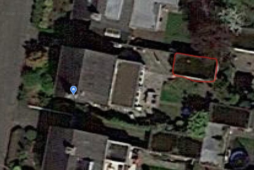

Wij willen graag zonnepanelen leggen. We gaan dit in 2 fases doen.
  1. dak van de garage
  2. dak van de uitbouw
Het dak van uitbouw doen we later i.v.m verbouwingswerkzaamheden die eind dit jaar begin 2021 gaan plaats vinden. Hieronder de situatie,
Afbeeldingslocatie: https://tweakers.net/ext/f/23gTxXaerbtZZlrwb9iP5eV5/thumb.jpg Afbeeldingslocatie: https://tweakers.net/ext/f/GDSVHyg9WxeBiJqzicY3mmyK/thumb.jpg Afbeeldingslocatie: https://tweakers.net/ext/f/skPf3l7tq6m4vjyOVTuSl8hD/thumb.jpg
Het gaat dus om de, rood omcirkelde, garage achter in de tuin. Ten noorden van de garage staat een grote boom van de buren die voor wat schaduw zorgt.
De garage is een beetje onhandige maat voor zonnepanelen, waar ik uiteindelijk op uitkwam is om lekker grote panelen te pakken zodat ik 1 rij van, in dit geval, 6 stuks in portrait mode kwijt kan.
6x JA Solar 405WP
Vmpp = 41.60 - Fill Factor = 0.78
€ 1074
6x Tigo TS4-A-Optimizing€ 294
1x SMA Sunny Boy 2.5 1VL40 Webconnect€ 719
€ 2087
Ik heb voor de SMA gekozen omdat deze de handigste API leek te hebben om uit te lezen zonder dat ik via brakke chineze portals moet werken (zoals de GoodWe). Het plan voor de installatie was om dmv diverse Van der Valk profielen bij elkaar te zoeken en dan gewoon met stenen verzwaren.
Ik hoor graag jullie mening over dit plan :)

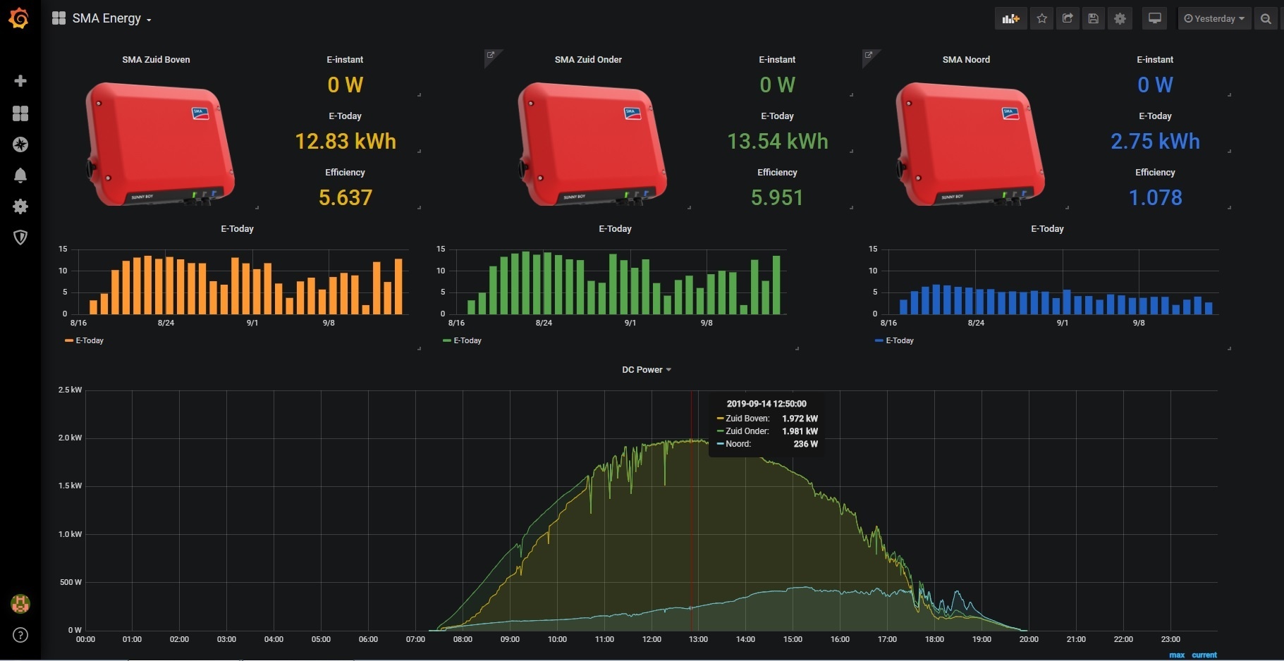

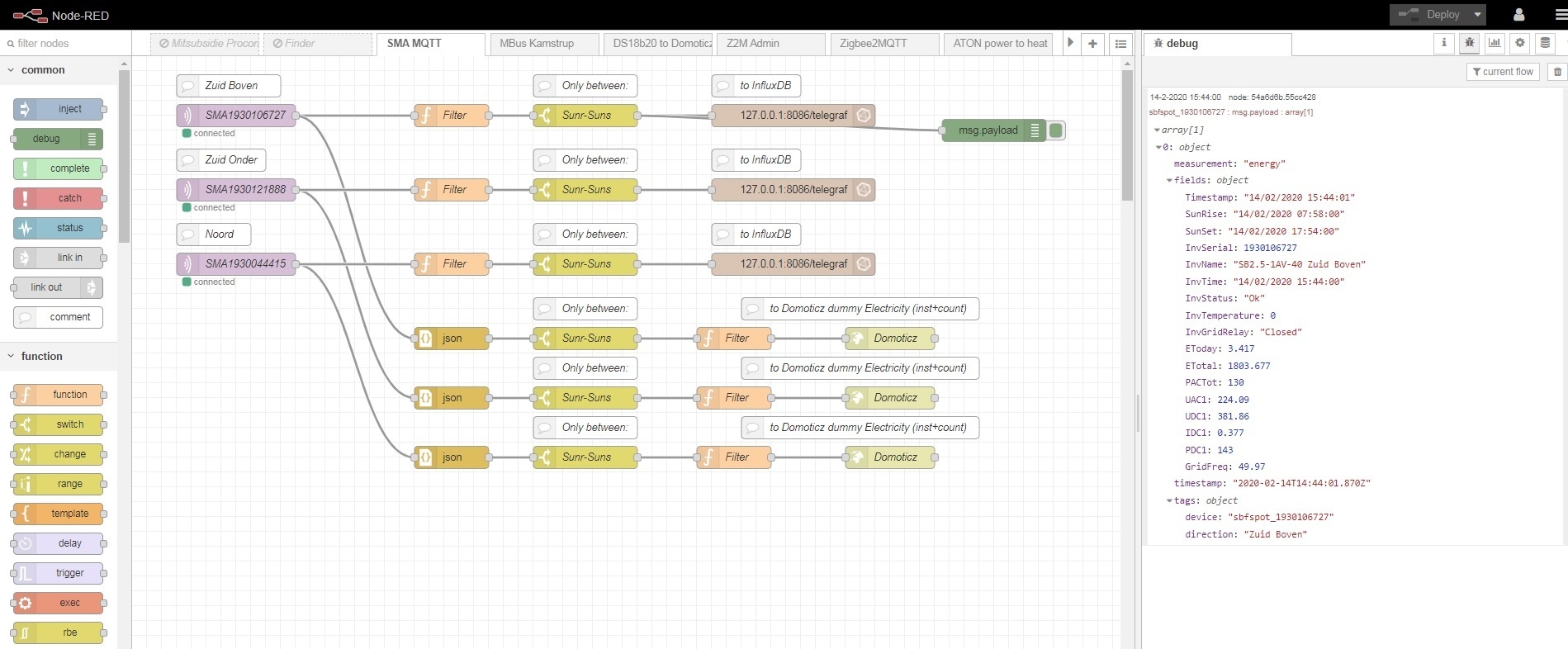

Gaat anders prima hoor, die logging met een SMA. @migjes

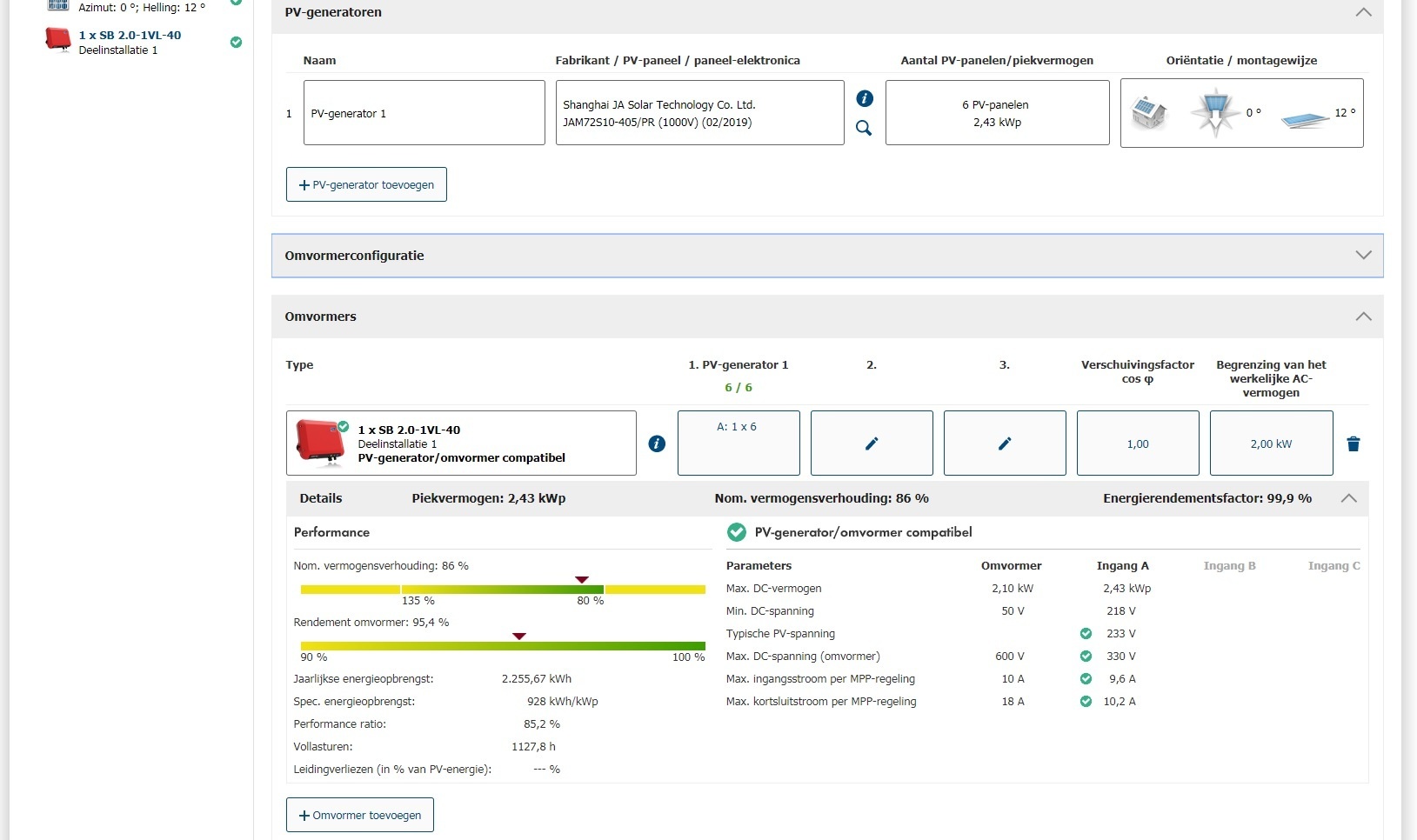

Afbeeldingslocatie: https://tweakers.net/ext/f/wqEK8VHoy638MsIPUMQH5ihq/thumb.jpg
Afbeeldingslocatie: https://tweakers.net/ext/f/U1EwgjYOWLUzbpV9hH5qeHcm/thumb.jpg

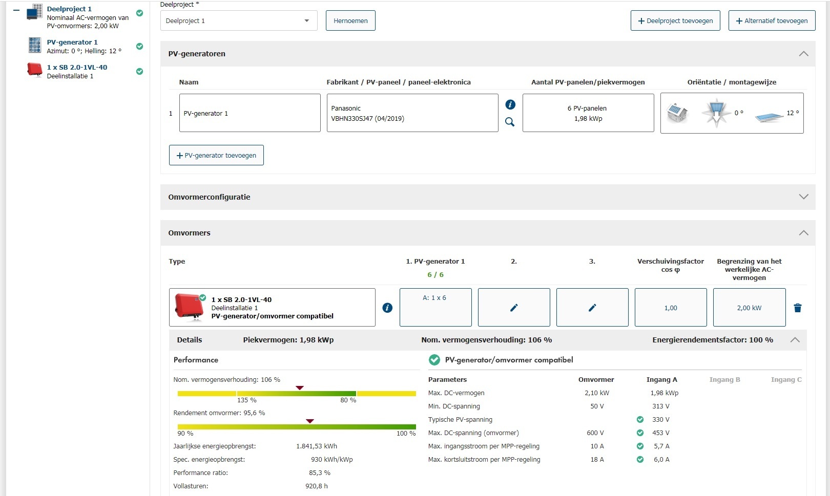

Volgens sunnydesignweb is een 2.0 ook zwaar genoeg
Afbeeldingslocatie: https://tweakers.net/ext/f/7C73Plux7nG6IEz34yXWS5rP/thumb.jpg

AUijtdehaag schreef op vrijdag 14 februari 2020 @ 15:50:

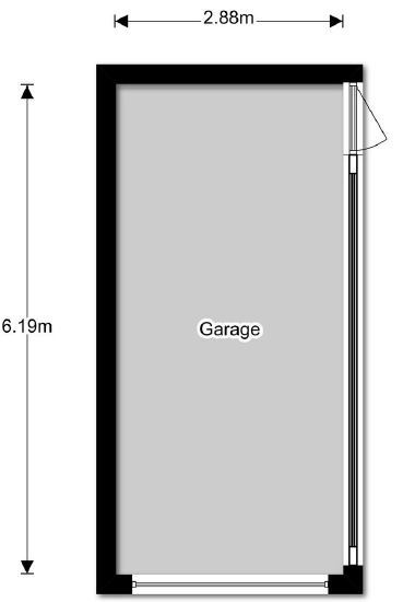

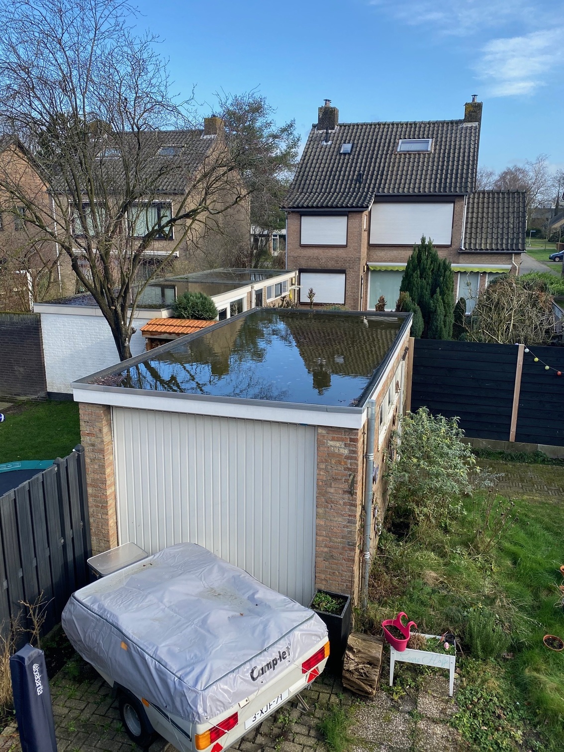

Ik heb voor de zekerheid nog even nagemeten, de buitenmaat is 6500x3300, maar praktisch gezien heb ik niet meer ruimte, los van de regels, dan de maten uit het plaatje want het is een verdiept dak.

  • AUijtdehaag
De 2.0 heeft een iets betere mppt voltage range
https://www.mg-solar-shop...eet%20SMA%20SB1.5-2.5.pdf
Met name met die 6 panelen die je aangaf.
