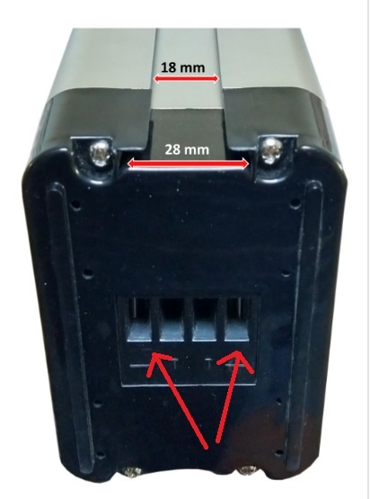

Onze elektrische bakfiets - Urban Arrow (model 2012 / 2013) is erg toe aan een nieuwe accu. In de zoektocht naar een nieuwe accu ben ik contact met gm-accu.nl op dit vervangende model uitgekomen
https://gm-accu.nl/fietsaccu-voor-aldi-city-star-36-volt-11-ah-samsung-cellen
Het gaat hier om een Li-ion accu. Terwijl de huidige versleten accu een Lithium Polymer accu is. Zie onder:
Afbeeldingslocatie: https://tweakers.net/ext/f/IgFFUq7tbVwAkVjZhL4Eg3U9/full.jpg
Volgens de verkoper maakt dat niet uit.
Echter, de nieuwe accu heeft echter maar 2 actieve contactpunten:
Afbeeldingslocatie: https://tweakers.net/ext/f/Fa2OH9ihk4e9ziA03sb5zWlj/full.jpg
Mijn oude accu heeft 4 actieve contactpunten:
Afbeeldingslocatie: https://tweakers.net/ext/f/jrEAOfwgCjfqiuQgVVDB4rcS/full.jpg
Mijn vraag: waar zijn die 2 extra contactpunten voor die wél op mijn oude accu (en fiets) zitten, maar niet op de nieuwe die mij aangeraden wordt? En, zou dit uitmaken? Als de fiets gewoon functioneert maakt mij het verder niet uit :) . De verkoper kan het mij niet vertellen. En voordat ik veel geld uitgeef aan een nieuwe accu, is het wel fijn om vrij zeker te weten dat het gaat werken. :P

De extra contactpunten worden vaak gebruikt om de temperatuur van de cellen te meten. Als deze te warm worden moet het laden stoppen. Anders zouden ze in brand kunnen vliegen. Ik denk dat dat hier ook het geval zal zijn.
Het laden gebeurt echter via een andere poort aan de bovenzijde van de accu.
De onderzijde - met de vier contactpunten, zoals op de foto - wordt alleen gebruikt voor het ontladen, dwz het voorzien van de fiets van stroom.
De laadconnector heeft overigens deze blauwe en witte draad overigens niet.

De vraag is eerder waar die twee kabels precies naar toe gaan, nu is het gokken...

Lijkt me dat die 2 extra contactpunten voor de computer op het stuur zijn, om de actieradius/voltage te tonen. Daarom zijn ze ook dunner, er hoeft geen vermogen door.

Je zou kunnen kijken welk voltage op deze draden staan. Als dit gelijk is aan het voltage over de andere 2 draden lijkt me frickY zijn conclusie wel logisch

de extra contactpunten doen vaak niks. of ze zijn voor het opladen via de fiets zelf maar meestal krijg je alleen een rotte) stekkeraansluiting op de accu zelf omdat het nu eenmaal goedkoper is.
verkeerd gegokt ;)

Ik heb de multimeter er eens aan gehangen, maar op deze draden staat geen spanning.

Update! Accu besteld (Net iets ander model dan in de openingspost genoemd. Namelijk één met de nieuwste Panasonic cellen en iets meer capaciteit.) Werkt perfect! :*)
Alleen de resterende accucapaciteit wordt niet meer weergegeven op het stuur. Daar zullen de 2 onbekende draadjes dus voor geweest moeten zijn. Maakt mij verder niet zo veel uit.
