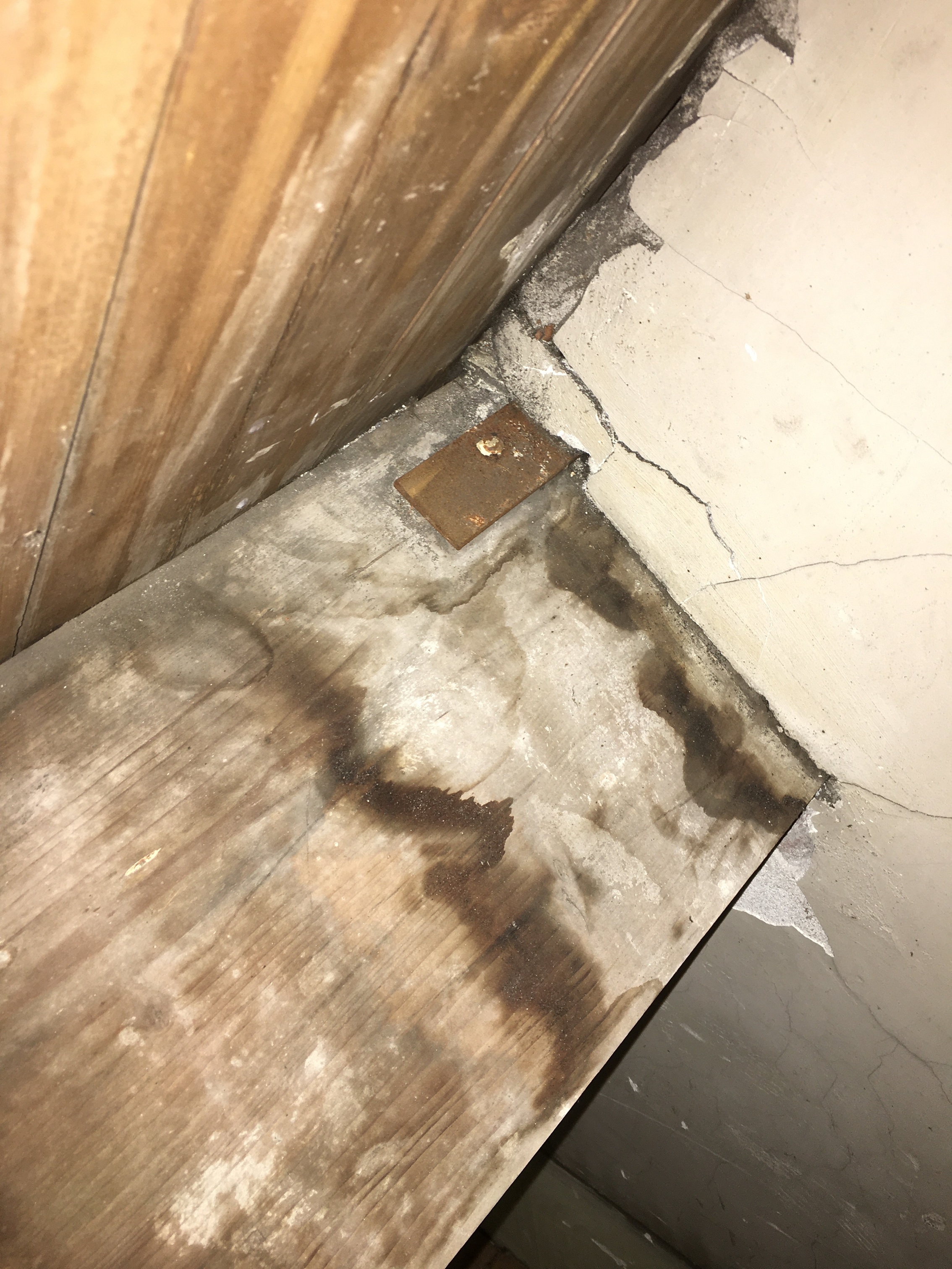

Pobleem bij de bovenkant van het dak is dat het bij de bovenste balk lastig is om een metalstud plafondsysteem aan te brengen. De bovenste staat niet haaks op het schuine plafond (zie foto) en is niet lang genoeg voor de hoeveelheid isolatie die ik zou willen aanbrengen.
Afbeeldingslocatie: https://tweakers.net/ext/f/mNyxlfKIGAhyJuRIcdQFCA8f/thumb.jpg
Hoe kun je dit met metalstuds oplossen? Of moet ik de balk proberen te verlengen. Op zich hoef ik de bovenste balk niet te zien, maar het zou wel fijn zijn als ik de isolatie goed kan afwerken aan de bovenkant van het dak.

Is dat een binnenmuur of een buitenmuur waar de balken in liggen?
Oftewel waar komt dat vocht vandaan?

Wat de vochtschade aan de binnenkant betreft kan ik uit eigen ervaring spreken: zo’n dak heeft door de jaren heen heel wat te verduren gehad. Stuifsneeuw maar vooral ook condensvorming doordat er geen of matige isolatie aanwezig. Lekken goed opsporen en dichten maar als het hout niet verrot is zou ik me daar niet al veel zorgen om maken.

Is een binnenmuur, we hebben een rijtjeshuis. Ik vermoed dat het condens etc. is, want de balken zijn nog in prima staat verder, maar goed om te weten dat dit vocht is. Ik ga het eens goed schoonmaken.

Wat betreft de vocht sporen, beste manier is om een vochtmeter te halen en te meten wat het vochtgehalte in het hout is. Dan weet je met zekerheid of er nog steeds ergens een klein lek zit, of dat het oude sporen zijn. Die dingen kosten 20 euro, dus een goedkope manier om dit risico uit te sluiten. Meet dan de vocht plek en op een droog stuk. Is het vochtgehalte overal nagenoeg hetzelfde zijn het waarschijnlijk oude sporen. Heb je grote variaties, los die problemen dan op voordat je gaat isoleren. Nu kan je het nog goed zien, straks niet meer.

Dank, Ik had al gehoopd dat zoiets als de balk verlengen mogelijk zou moeten zijn. Vochtmeter is gewoon bij Hornbach te halen neem ik aan, dus dat ga ik doen. Qua ventilatie, de verdieping hieronder wordt samengevoegd met deze (vloer gaat er hier uit, zodra de isolatie klaar is) en daar zitten aan beide kanten een dakkapel met isolatieroosters (en openklappende ramen).

Ik ben benieuwd wat je uiteindelijk hebt gekozen voor de isolatie van je zolder. De situatie is erg vergelijkbaar met ons huis uit 1927. Het dak is zo'n 25 jaar geleden vernieuwd waarbij er op het dakbeschot (schrootjes bij ons) aan de buitenkant folie is gelegd. Dus onder de dakpannen en niet opgespannen maar het ligt gewoon losjes op het beschot. Ik ga er vanuit dat het dampdichte folie is die (zo werd mij verteld) tzt gaat verweren.
@pascoa341 Weet jij wat er aan de buitenkant van jouw voor materialen gebruikt zijn?

Hier ben ik ook wel benieuwd na. Sorry voor het schopje, maar ben zelf ook aan het denken of onze jaren 30 woning de zolder aan te pakken.
Wij hebben wasmachine en droger hier boven staan en een wasbakje dus aansluitingen zitten er genoeg.
Maar goed eerst wil ik een dakkapel laten plaatsen, daarna binnen ruimte isoleren. Huidige isolatie zijn piepschuim platen, dat lijkt me niet voldoende. Daarnaast hoe belangrijk is de dampwerende folie? Want dat zou betekenen dat ik het hele dak ook opnieuw moet leggen toch? (dit is iets wat ik zelf niet kan) dus dat wordt een duur geintje. Volgens mij liggen er nu dakpannen en houten platen op. Maar goed als het moet gebeuren dat zit er niks op hé. Het nadeel is wel dat er voor zonnepanelen komen te liggen (deze maand worden die geïnstalleerd) en achter zou ik de folie eventueel door de mensen kunnen laten doen die de dakkapel installeren.
Van binnenuit wilde ik dan isoleren vanaf het hout:
- pir platen of glaswol
- Folie
- Gips platen
En pur in de kieren spuiten.
Als dit erin zit, dan nadenken over de badkamer want ik zou graag een wc erbij willen, maar dan moet ik ook een buis naar beneden zien te maken (kan geloof ik via de schouw) of aansluiten op badkamer op eerste verdieping. We hebben circa 5.7 bij 4.8 meter min vaste trap. Dus genoeg ruimte om er iets van te maken.
Iemand ook ideeën hoe ze de CV ketel mooi hebben weg gewerkt.
En wat doe je met wasmachine en droger, die staan nu op de zolder. Zouden jullie die houden bij je slaapkamer of op de eerste verdieping een washok van maken?

Ons dakbeschot was simpel: Dakpannen en houten planken. Op zich lekker makkelijk, maar het tochtte wel als de neten toen we de EPS platen eraf haalden. Nu vervangen door 16cm Knauf Rock4All (isolatiewaarde 4,55, dus recht op subsidie (hebben het om deze reden deels laten doen ipv zelf - kosten waren nagenoeg hetzelfde), op basis van een metalstud frame. Dan Klimaattape eroverheen en dan stucplaten (en vervolgens stucen).
Je hoort van vrij veel mensen dat ze PIR doen, maar in verband met de brandveiligheid (we slapen op zolder en willen zonnepanelen) hebben we toch voor steenwol gekozen. We hadden 24 cm balken, dus nu nog een klein beetje over. Was wel een enorm werk. Dat viel toch best wel tegen. Maar het maakt wel een enorm verschil - je hoeft niet meer te stoken om het aangenaam te hebben zelfs met deze koude dagen.
Wij hebben ook een wc bijgezet. er was al een koof, dus dat was redelijk makkelijk. Verder hebben we een speciale ombouwkast gemaakt voor de CV (die we ook in de nok hebben laten hangen op een zogenaamde 'vide' (zo'n tussenverdieping) waar we ook wat troep kwijt kunnen. Bij ons staat de wasmachine op de begane grond. We hebben geen droger en wassen meestal buiten, dan is beneden echt ideaal, maar weet niet hoe dat in jou situatie zit.
