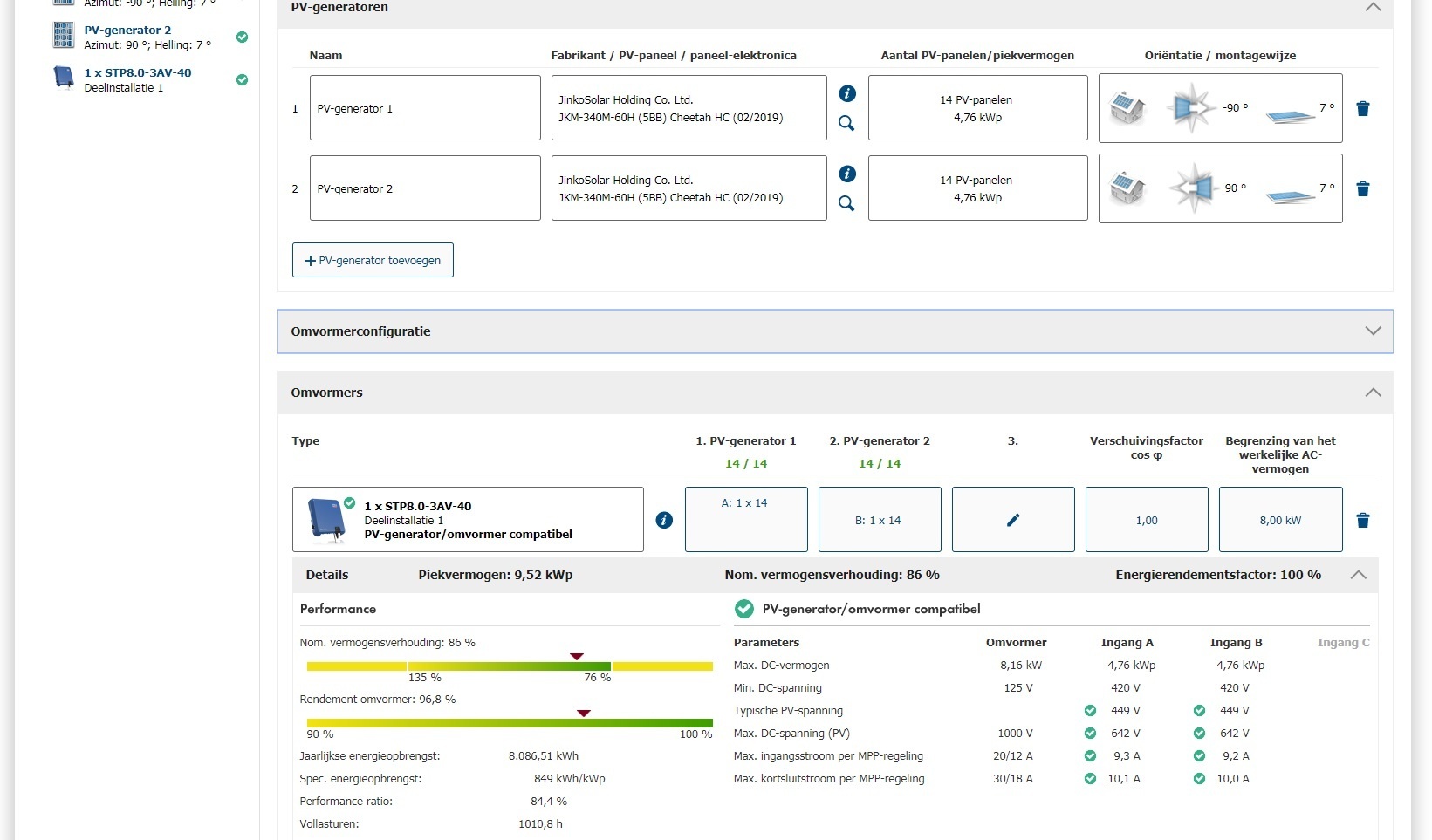

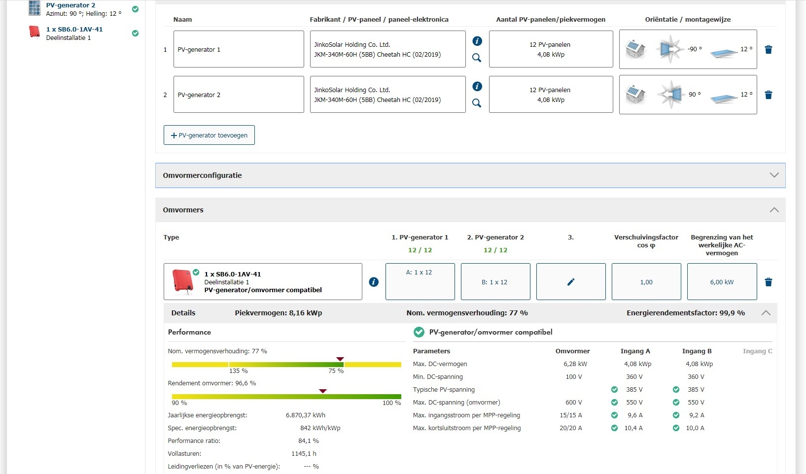

Montage materiaal vind ik niet een probleem ,waar ik meer mee zit is wat meer op brengt 12 op oost en 12 op west of 14 op oost en 7 op west.
Portrait opstelling kan met ValkPro+ P10 Oost-West
Landscape kan met 1 rij oost/west 7dakjes en 1 rij zuid 7 panelen(oost neerzetten).flatfix fusion.
Bij een /\/ opstelling kan ik dan bv 14 op oost in 1string en de ander 7 west op een andere string.
