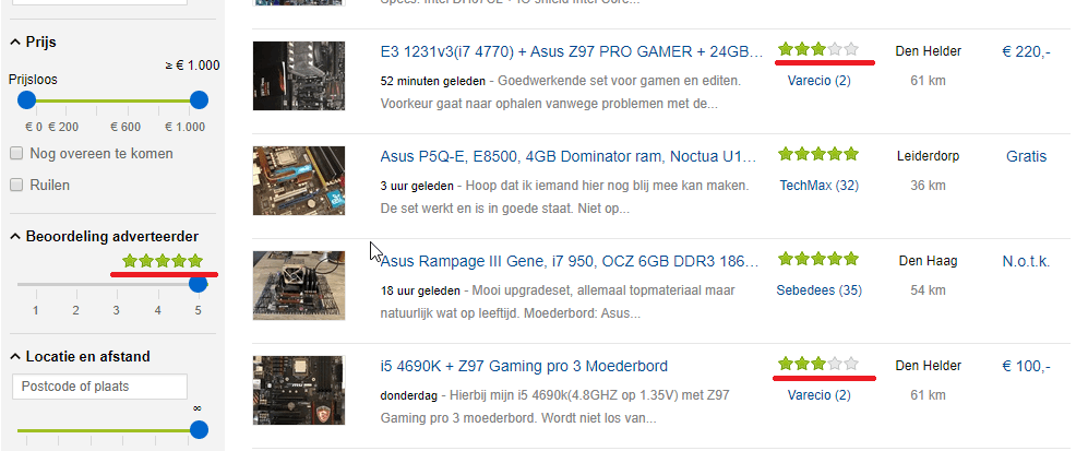

Ik was net even aan het kijken bij de upgrade setjes (maar op andere locaties doet hij het ook), en zag dat als ik een beoordeling op 5 sterren zette, er ook beoordelingen van verkopers van 3 sterren voorbij kwamen:
Bugje beoordeling
URL: categorie: Upgradesets
Ik heb het ook even getest in incognito venster en in Microsoft Edge (beide niet ingelogd) en geven dezelfde bug.

De betreffende verkoper heeft inmiddels nog maar 1 review en 5 sterren. Ik denk dat er gisteren een onterechte review is weggehaald terwijl jij aan het zoeken was en dat er door cacheing in de lijst nog 3 sterren te zien waren.

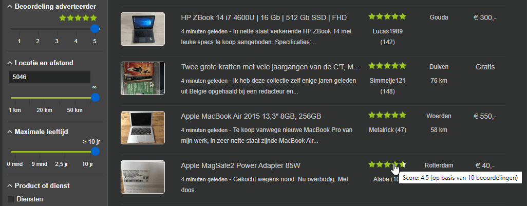

Het klopt nog niet helemaal:
Afbeeldingslocatie: https://tweakers.net/ext/f/qnXDcPVm9GhO8p3yfo75nCHZ/full.png
Zoals je ziet heb ik 5 sterren als minimum er staan, maar laat ook al 4.5 zien.

Tsja, dat is afgerond ook 5, en je kan niet op halve sterren filteren... ;)

Als je er als gebruiker vanuit gaat dat het gaat om 'minimaal 5 sterren', zoals @ge-flopt doet, dan is '4,5 is afgerond ook een 5' niet heel logisch.

Ik had ook ergens gezien dat er iets stond "vanaf 5 sterren":
Afbeeldingslocatie: https://tweakers.net/ext/f/6s1CfZb8gdrHMgHbYYLqbSIo/full.png
Daar staat het duidelijk in de filters, 5 sterren, en dus niet 4.5.

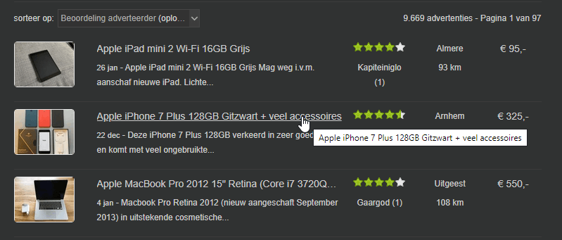

Overigens zie ik nog een probleem met de beoordeling:
Afbeeldingslocatie: https://tweakers.net/ext/f/Nr3PNzqYO4fbpD7VYXS4FpE3/full.png
Zoals je op het plaatje ziet, staat de beoordeling gesorteerd (oplopend) op beoordeling. De 3e is minder hoog beoordeeld dan de 2e, maar staat wel (volgens de sortering) "hoger"

ge-flopt schreef op zaterdag 8 februari 2020 @ 21:20:
Om toch nog even terug te komen op de 4.5 in een 5 sterren selectie. Als je 4 sterren zou selecteren, dan zou je ook 3.5 moeten zien, maar dat is niet het geval.
Ik krijg nu toch het gevoel dat nieuwe beoordelingen misschien niet meteen verwerkt worden naar onze engine...

He betreft inderdaad een bug bij het verwerken van nieuwe beoordelingen; deze worden niet doorgegeven naar onze engine (welke verantwoordelijk is voor zoeken, filteren en sorteren) waardoor deze wat betreft die data achter loopt. Ik heb hier een ticket voor gemaakt om dit zsm te fixen :)
