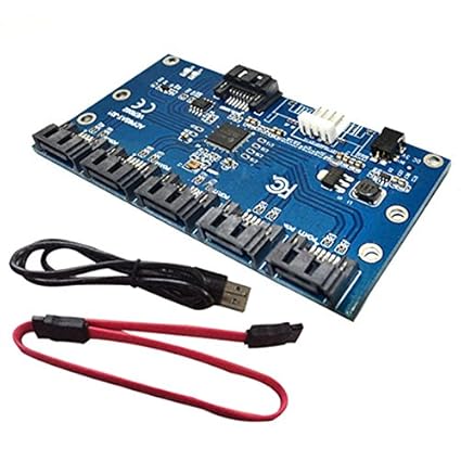

Je kunt een SATApoort prima splitten met een port multiplier. Dan kun je van 1 poort 5 poorten maken. Je controller moet er wel mee overweg kunnen.
Afbeeldingslocatie: https://images-na.ssl-images-amazon.com/images/I/51emfra9eML._SX425_.jpg
Zo'n ding krijg je dan. Of zoeken op port multiplier, maar ze worden ook wel poort replicators genoemd. En ze hoeven niet eens heel prijzig te zijn (al weet ik niet of ik die van 8$ van ome Ali zo heel betrouwbaar vind :P)

Interessant, had ik het eerder geweten. Ik heb net 2 weken geleden geüpgrade naar een moederbord met 8 sata poorten :P Maar ik neem aan dat ze om de beurten de hoofdkabel naar het moederbord kunnen gebruiken dus dat de snelheid afhankelijk is van het aantal aangesloten hdd's?

Wel veel poorten maar niet de meest ideale opstelling. Er zit slechts een 2-kanaals SATA controllertje op de kaart met daarachter twee 1->5 port multipliers zoals ook gebruikt op de kaart die @TERW_DAN noemt.

Ja, je levert natuurlijk wel in op bandbreedte.
Of zo'n replicator/multiplier handig is hangt ook een beetje af van de situatie. Op het moment dat jij die disks gebruikt als opslag, en er incidenteel wat vanaf wil lezen (dus max 1 of 2 disks tegelijkertijd), dan heb je op zich bandbreedte zat.
Hang je er een zooitje SSDs achter die allemaal flink intensief gebruikt worden, waarbij bandbreedte een dingetje is, dan is het zinniger te zoeken naar een dedicated controller.
