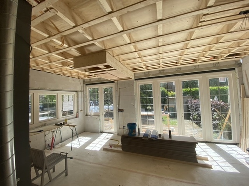

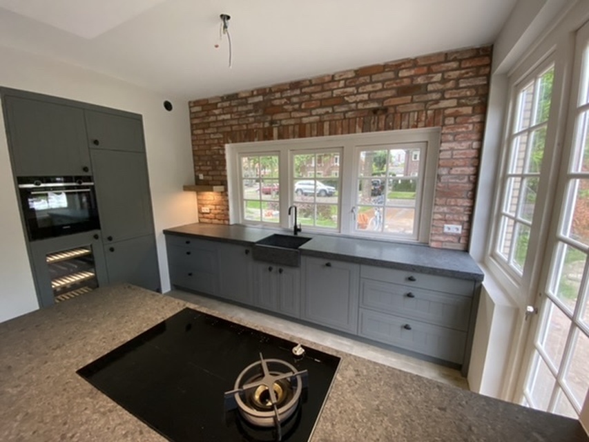

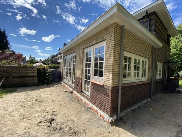

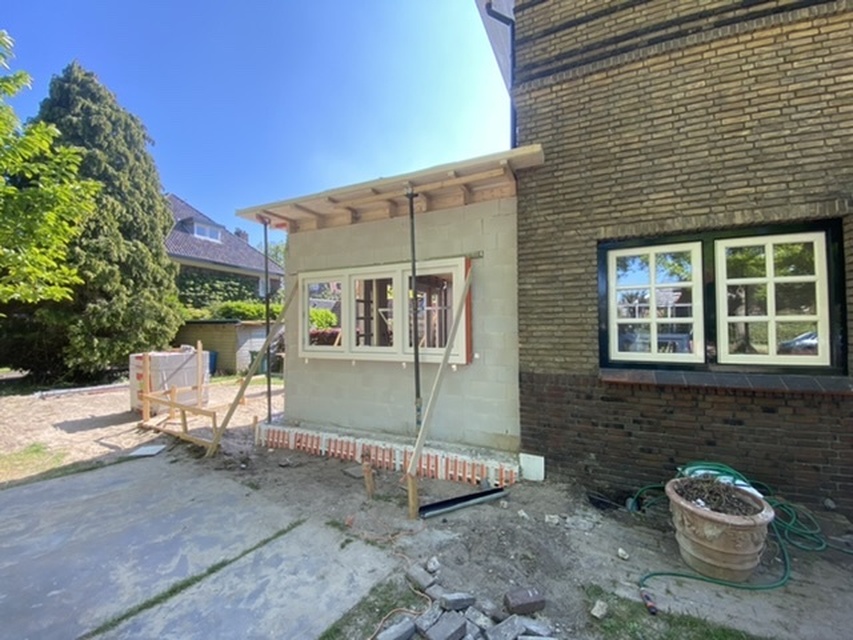

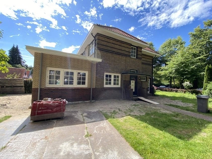

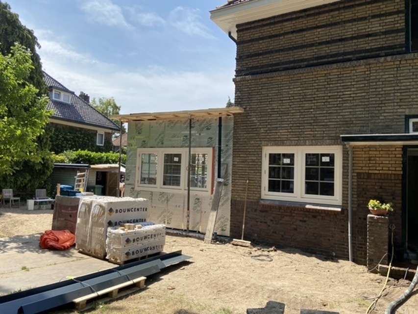

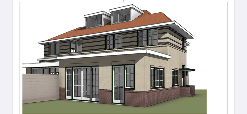

Leuk om de uitwisseling te zien van alle standpunten en ideeen. We hebben uiteindelijk gekozen voor een bouwkundig expert die nauw samenwerkt met de aannemer. Die stemt onze wensen af op de maatvoeringen, zodat alles ook enigszins betaalbaar blijft.
Afbeeldingslocatie: https://tweakers.net/i/GUoyAy0GCpFYL7ov5Aauw_MXyPs=/800x/filters:strip_exif()/f/image/Rblicbg6l86nVmSeyhCi8WUi.png?f=fotoalbum_large
Afbeeldingslocatie: https://tweakers.net/i/LHt9p26Q-7Mhs0K5evyey_ujrW8=/800x/filters:strip_exif()/f/image/LKM7RZ0nhg8fgl16s75GhkjQ.png?f=fotoalbum_large
De rode kleur stenen, gele stenen, lijnen blijven hetzelfde. Ook de banden, ruitjes en patronen keren terug, eveneens als de lijsten van het dak. Het plafond binnen blijft dezelfde hoogte, waardoor het mooi een geheel blijft. Zal als het bijna klaar is wel een foto delen met het uiteindelijke resultaat.

Ziet er strak uit d:)b
Daar heb je echt geen paarse broek bij nodig.

@Erhnam ziet er super goed uit. Het geheel wordt een gigantische veel mooiere woning zo.

Mooi! Ramen ook in dezelfde stijl, erg netjes.
Nu nog de buren overhalen of zij hun uitbouw opnieuw willen overdoen in dezelfde stijl :+

Mooi dat er dezelfde ogende materialen gebruikt gaan worden! En je haalt dat lelijke ding van de buren mooi uit het zicht. Nu je dakkapel nog :9
Was je nu eindelijk onderaan de streep veel minder kwijt dat je eerste prijs indicaties?

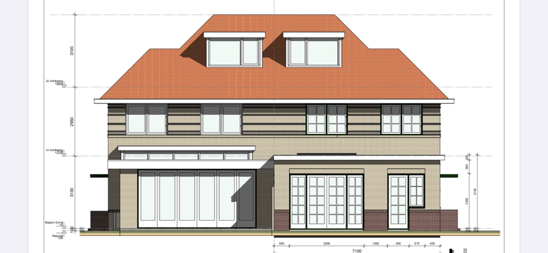

Nette uitbouw! Waarom is de rollaag boven de gevelopening in de (nieuwe) achtergevel hoger dan die in de bestaande en nieuwe zijgevel? Iets wat mij moedeloos zou irriteren 8)7 Heb ook het idee dat de opening in de achtergevel 2 of 3 lagen hoger zijn dan die van de zijgevel, dat zou ik allemaal rechttrekken dan is het 1 geheel :9

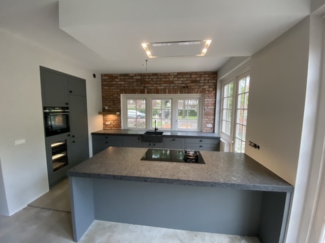

Ik vind het prettig om te zien dat er ook mensen zijn die naar de uitstraling van de (jaren 30?) woning kijken, in plaats van alleen maar de portemonnee (zoals je buren > en dat in de plaats waar jij woont als je profiel klopt).
Lukt het om alles binnen ook strak te krijgen, of staat de buitenmuur "binnen"?

invine schreef op woensdag 20 mei 2020 @ 10:39:
Goede observatie. We hebben dit ook overwogen, echter willen we het plafond op dezelfde hoogte overal binnen laten doorlopen. Verder willen we voldoende licht laten invallen. Als we rollaag gelijk hadden gelaten, dan zou je binnen tegen een enorm stuk binnenwand hebben aangekeken.

Sport_Life schreef op donderdag 21 mei 2020 @ 22:37:
Ook hier hebben we over nagedacht. We hebben de buitenmuur naar binnen laten springen. Dus een knik van 30cm.
Gelijk laten lopen was een optie, maar als de buren hun afbouw zouden afbreken, moest ook onze uitbouw worden afgebroken. Dit risico vonden wij de groot. We blijven liever onafhankelijk.

Erhnam schreef op vrijdag 22 mei 2020 @ 10:35:
Rollaag zou dezelfde maat kunnen zijn, die is puur esthetisch. Er wordt denk ik toch gebruik gemaakt van een stalen latei. Anyway mooie aanbouw :)

Hier nog een aantal foto’s. De verbouwing is gestart in maart. We hadden al wat twijfels over de ondervloer, maar bij het slopen van het laminaat kwamen we houtworm, maar ook verrotte balken tegen. We hebben daarom besloten alle balken te verwijderen, en te vervangen door betonschuim:
Afbeeldingslocatie: https://tweakers.net/i/gTjgXIKFu4yE34-6z0gfGofSdD8=/800x/filters:strip_icc():strip_exif()/f/image/uTYrv0XRmJRbxTntZkowTUj8.jpg?f=fotoalbum_large
Afbeeldingslocatie: https://tweakers.net/i/mU996-Ct6tJ81aGR_rUN63J6Lg4=/800x/filters:strip_icc():strip_exif()/f/image/dvnCH04MdmZZgHf6EAQC8FAj.jpg?f=fotoalbum_large
Afbeeldingslocatie: https://tweakers.net/i/8rOGhe5zYmkObggyMa6wZ8TSxnk=/800x/filters:strip_icc():strip_exif()/f/image/NdXzaDkTy9LdzvUW8HpWSYNB.jpg?f=fotoalbum_large
Hier een foto van verschillende soorten stenen. We hebben de stenen met zorg uitgezocht. Bij het openbreken van de gevel zien we een mix van steensoorten. Ook zijn sommige stenen harder gebakken, of lagen ze op een andere plek in de oven. We gaan proberen de uitbouw een zo natuurlijk mogelijke look-and-feel te geven:
Afbeeldingslocatie: https://tweakers.net/i/yzndQjpDA2WSa-Ohvd25FZmQLtI=/800x/filters:strip_icc():strip_exif()/f/image/HFSS4KuR7jwABvZnOrpAp4qy.jpg?f=fotoalbum_large
Hier zien we de eerste stappen van de uitbouw:
Afbeeldingslocatie: https://tweakers.net/i/EMu1Vl0zyDih4k6znixPRxeV804=/800x/filters:strip_icc():strip_exif()/f/image/M41fvshUzwVJWqaEJQSiHl5I.jpg?f=fotoalbum_large
Afbeeldingslocatie: https://tweakers.net/i/ls_vOMlBvOaF9TWWDLGSfbWq41w=/800x/filters:strip_icc():strip_exif()/f/image/aRO63YprMDY7KAe7afFcrRYF.jpg?f=fotoalbum_large
Hier de stempels en binten. Een constructor heeft een zorgvuldige berekening gemaakt.
Afbeeldingslocatie: https://tweakers.net/i/hC7GQ3B-LbFcWyh5LGDzFKTUKME=/800x/filters:strip_icc():strip_exif()/f/image/es2fKi0E0aQfYT3aUnVwF3re.jpg?f=fotoalbum_large
Deze foto is van een week terug. Sinds de kozijnen er staan gaat het heel hard.
Afbeeldingslocatie: https://tweakers.net/i/14xiExRAVa8EoWy7cLemZDUjHmY=/800x/filters:strip_icc():strip_exif()/f/image/hZ2BZwGe3Jdw0frnFtRueVfn.jpg?f=fotoalbum_large

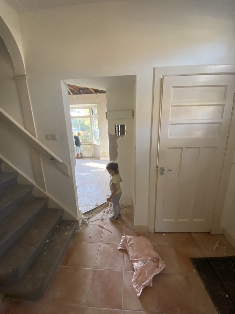

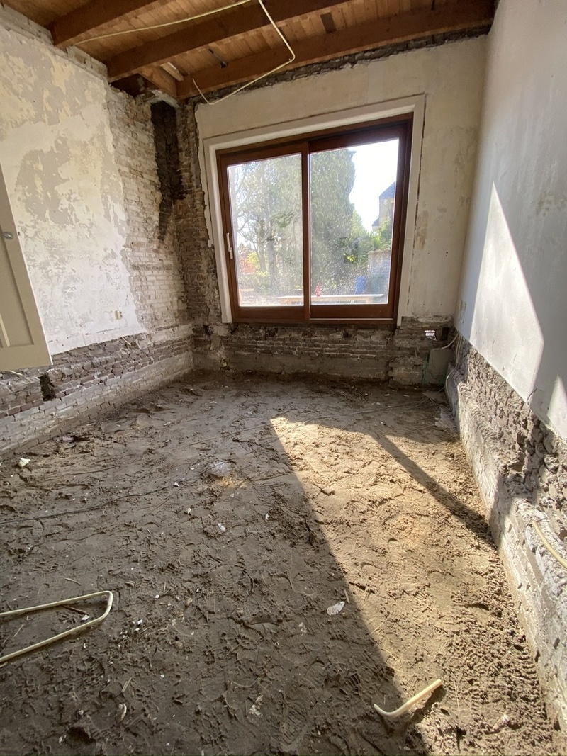

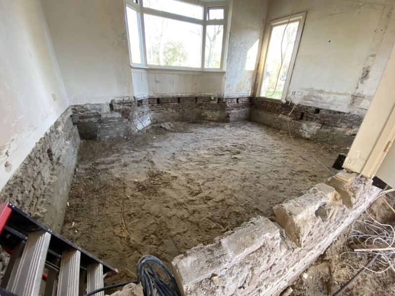

Ook binnen pakken we alles aan. Link in de hoek zat een oud rook kanaal. Boven was dit al weggehaald, maar beneden nog niet.
Afbeeldingslocatie: https://tweakers.net/i/MrWFjZmyHgYRa9TFxiYlcu8e-GQ=/800x/filters:strip_icc():strip_exif()/f/image/iA1MA9McLdnONOv8nhDl0GAC.jpg?f=fotoalbum_large
De doorgang tussen de twee woonkamers veranderen we ook. Het idee is om een soort deuren en-suite te maken met zwart staal. De oude jaren 30 deur verplaatsen we dan een kwart slag, zodat onder de trap een voorraad kast komt.
Afbeeldingslocatie: https://tweakers.net/i/A_jN32CULlGjOWnglDPa9RkXUEA=/800x/filters:strip_icc():strip_exif()/f/image/H2WYlscoSfEDLO7aMBplYEwY.jpg?f=fotoalbum_large
Hier links in de hoek liep de standleiding. Helemaal van boven naar beneden. Hiervoor hadden de oude bewoners een voorzet wand gemaakt. Deze halen wij nu weg en verplaatsen wij naar de gang/bijkeuken. Voordeel is dat de wand nu recht loopt.
Afbeeldingslocatie: https://tweakers.net/i/U580AYCoV2Myqy7kaNXCpZmC57w=/800x/filters:strip_icc():strip_exif()/f/image/rs6REbpinOiTaiAvyJiJ8uV9.jpg?f=fotoalbum_large
Zelfde hoek met standleiding, maar geschoten vanuit de gang. De leiding zie je achter de muur nog lopen.
Afbeeldingslocatie: https://tweakers.net/i/gUDSdQyZG7hsM-r1OHPv8mzjOkU=/800x/filters:strip_icc():strip_exif()/f/image/JbFBewcAI4L5drtGuv1vVWwo.jpg?f=fotoalbum_large
Mijn drie dochters, als opzichters, houden uiteraard alles nauwlettend in de gaten :P

Hierbij mijn laatste post. Project is zo goed als klaar. Ben zeer happy met het eind resultaat.
Afbeeldingslocatie: https://tweakers.net/i/mvcCvomlNWYEpcY3qSWSCtz9718=/full-fit-in/4920x3264/filters:max_bytes(3145728):no_upscale():strip_icc():fill(white):strip_exif()/f/image/U7H4cCIsdp6gpygjjJXTtrhA.jpg?f=user_large
Afbeeldingslocatie: https://tweakers.net/i/ouJdAaOOVltKK4VV_BlcOps1uyU=/full-fit-in/4920x3264/filters:max_bytes(3145728):no_upscale():strip_icc():fill(white):strip_exif()/f/image/Y7sK4HIeUqHzNnXSHZttmDdb.jpg?f=user_large
Afbeeldingslocatie: https://tweakers.net/i/TC0nbtGT4sz0lxviKo6eUK5MJFY=/full-fit-in/4920x3264/filters:max_bytes(3145728):no_upscale():strip_icc():fill(white):strip_exif()/f/image/fmXXoLbvMRrPhDNV9loFdFg9.jpg?f=user_large
Afbeeldingslocatie: https://tweakers.net/i/hcD4idBl9TyzpzdcKQSwNMiC8yw=/full-fit-in/4920x3264/filters:max_bytes(3145728):no_upscale():strip_icc():fill(white):strip_exif()/f/image/XurEBR6sKYHFLnIj1zEvw6VP.jpg?f=user_large
Afbeeldingslocatie: https://tweakers.net/i/WevBmgovwrhTCY0iO2b8XqPbDc4=/full-fit-in/4920x3264/filters:max_bytes(3145728):no_upscale():strip_icc():fill(white):strip_exif()/f/image/YcLwryZHPPELnKjpR6npD72H.jpg?f=user_large
Afbeeldingslocatie: https://tweakers.net/i/e_7KCvm9haqhe0r6CPizOFLSuJA=/full-fit-in/4920x3264/filters:max_bytes(3145728):no_upscale():strip_icc():fill(white):strip_exif()/f/image/ncyQhacSq3RIabgZXIwpjSc2.jpg?f=user_large

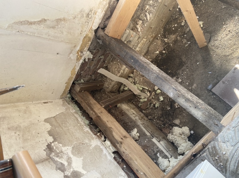

Is betonschuim alleen als bodem bedekker? of wordt t helemaal vol gespoten.
Bij mij hadden ze 'broodjes' gelegd.
Ik zie een ruimte dat je nog houten balken heb.
Afbeeldingslocatie: https://tweakers.net/i/gh5MuvA8z4vjZZ5uPseNpSTzhek=/800x/filters:strip_icc():strip_exif()/f/image/ZYC6s53BGEsc2bEdDLkDtus1.jpg?f=fotoalbum_large
Ik zie geen ventilatie roosters. Ik neem aan dat je goed gaat isoleren zowel oud- als nieuw bouw......althans dat heb ik gedaan ook de tussen vloeren. Helaas was zo 27jr geleden. Rc waarde was 2,5
