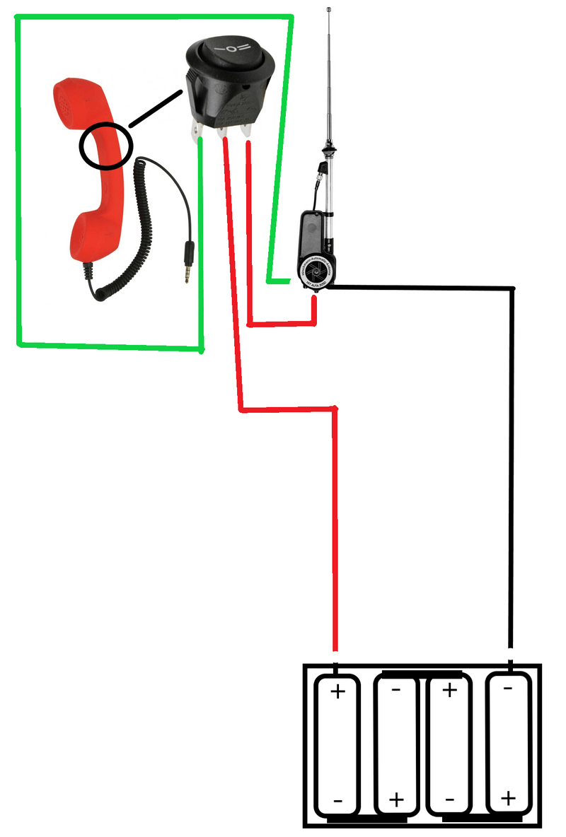

@Verwijderd Ik zal al ik thuis ben even een tekening maken betreft de schakeling
bob-w-1993 schreef op woensdag 5 februari 2020 @ 15:14:
Aah top!!
  • bob-w-1993
  • Laatst online: 12-08 07:31
@Verwijderd Zo heb ik het aangesloten.
Afbeeldingslocatie: https://tweakers.net/ext/f/XCk3XfZ2bU25E2Fi2ftVDyJE/medium.png
Het is belangrijk dat je een 3 standen schakelaar hebt. aan/uit/aan
Zoals deze: https://www.allekabels.nl...CbKxJH_-IltUaApVpEALw_wcB

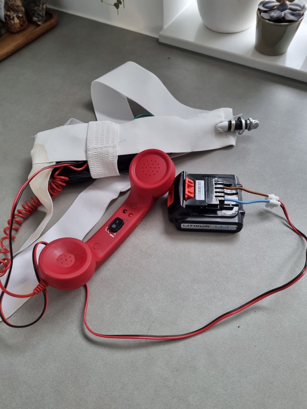

Haha leuk om te zien, kwam hier toevallig bij uit. Ik loop al sinds 2016 met zo'n antenne rond tijdens carnaval. Beste outfit ever.
Net nog maar even van stal gehaald voor komend weekend.
Hier mijn opzet. Eigenlijk hetzelfde als de tekening die hier is geüpload maar dan met 2 standen knop, aan / uit ipv aan / uit / aan (geen idee wat het voordeel daar van moet zijn?). Aangesloten op de telefoonkabel en een 14.4v accu van een boormachine. Gaat zeker 2 dagen mee met heel veel 'bellen' tussendoor ;-)
Afbeeldingslocatie: https://tweakers.net/i/I1nsY22nZ0ATLVEDermGgoxM62U=/x800/filters:strip_icc():strip_exif()/f/image/endeqPz99jaUNTW6wQEoSitj.jpg?f=fotoalbum_large
Ik heb een 'mitella' laten maken door m'n schoonmoeder om de antenne in te hangen.

Ik vermoed omdat je anders de antenne niet halverwege kan stoppen. Bij de schakeling zoals jij die hebt gaat, als de blauw/groene controle draad bekrachtigd wordt (12V, 'aan' stand schakelaar) de antenne uit; als je vervolgens de spanning van de blauw/groene draad afhaalt (dus 0V, 'uit' stand) dan gaat de antenne weer helemaal in. Door de on-off-on stand zou je m halverwege kunnen stoppen.
Ik heb zelf ook zo'n ding via marktplaats gescoort maar het lastige dan is wel dat de antenne niet omlaag gaat als je enkel de rode draad weer spanning geeft. Er moet dan ook kortstondig een puls komen van de blauw/groene draad om de antenne te 'activeren'. Ik heb dat zelf 'opgelost' door de on-off-on schakelaar op een bepaalde manier aan te sluiten maar om dan de antenne halverwege naar beneden te krijgen moet ik wel eerst de antenne een 'stukje omhoog' laten komen en vervolgens gelijk naar beneden... Niet ideaal en achteraf gezien had de antenne misschien niet halverwege hoeven te stoppen; moet ik even uitvinden om te kijken of ik niet tegen spullen die aan het plafond hangen blijf hangen (ben groot en antenne komt ook iets van 1+ meter uit).
Anyway, volgens mij dus 2 opties:
Antenne heeft 3 aansluitingen:
- Zwart (massa van accu)
- Rood (12 V nodig, al dan niet permanent, zie opties hieronder)
- Groen/Blauw (controle draad, 12V nodig om antenne aan te sturen)
Optie 1 - antenne volledige naar beneden of volledig omhoog
--> on/off permanente schakelaar (geen puls) is voldoende. Waarbij je dus de controle draad (blauw/groen) op de schakelaar aansluit en deze 12V krijgt. De rode draad op de plus, zwart op de min van de accu
Optie 2: - antenne wil je halverwege kunnen stoppen
--> on/off/on puls schakelaar (zoiets https://www.amazon.nl/-/e...?smid=A39XV54ATO7F2U&th=1), 3 standen, 6 pinnen.
pin 1, 2 (boven) --> op pin 1 en pin 2 12V (12V van de accu)
pin 3, 4 (midden) --> op 3, controle draad (blauw/groen), pin 4, (rode draad van antenne)
pin 5, 6 (onder) --> op pin 5 12V (12V van de accu)
Werking
- Schakelaar stand naar boven dan krijgen zowel pin 3 en pin 4 spanning van 12V en gaat de antenne omhoog
- Schakelaar stand naar beneden dan krijgt enkel pin 4 spanning van 12V en gaat antenne omlaag (mits je snel van boven naar beneden drukt op de schakelaar, niet handig waarschijnlijk als je al veel bier op hebt maar ik ga het meemaken)
- Schakelaar middenstand, pin 3 en 4 krijgen geen spanning. Antenne staat stil

Werkt dit bij jou zo? Als ik bij mij enkel de groene draad spanning geef gebeurd er namelijk niets. De rode draad moet ook 12V krijgen wil de antenne bewegen. Als ik jouw schema bekijk lijkt dat in stand 1 niet het geval te zijn toch?
