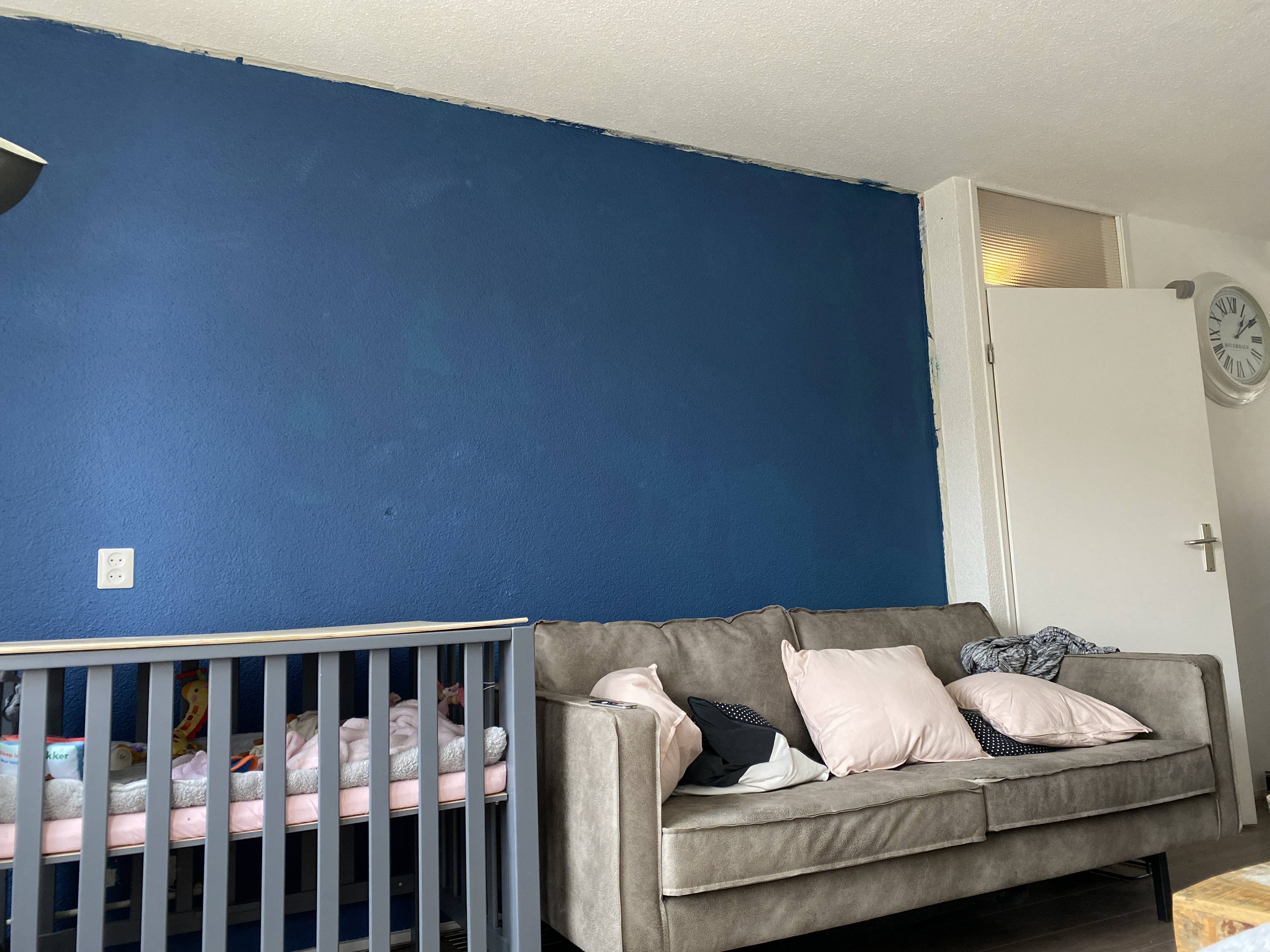

Het probleem wat in de OP staat is de meest eenvoudig oplossing, andere optie is om een kleine koof te maken waar de strip achter/in komt. Dat staat ook niet zo gek omdat de muur waar de bank tegen aanstaat al 15cm dieper is dan de rest van de muur.
Afbeeldingslocatie: https://tweakers.net/ext/f/KlH2B7Be0SKAdCkGUF0Igeip/full.jpg
Toevallig een foto gevonden, dit is het muurtje met de kleur. Een profiel tegen de muur die naar beneden schijnt is het mooiste. Maar de koof oplossing zou ook kunnen. Met een normaal hoek profiel krijg je dan vrijwel het zelfde resultaat.
Uh, nofi maar is dit het eindresultaat? Ziet er niet erg egaal uit, vlekken met kleurverschil :?
Kleur verschil klopt. Normaal gesproken haal ik de verf op t werk maar vrouwlief wou graag ‘extra mat’ dus blij histor gekocht. Rendement van 8-10m2 per liter. Uiteindelijk 1.25 liter gekocht en kon de volgende ochtend nog een liter halen want dat rendement haal je er simpelweg niet uit. Laatste liter blik lijkt niet de volledige hoeveelheid pigment te zijn gegaan met als resultaat dit kleur verschil.
Van de week maar even een blik fatsoenlijke verf mee nemen. Met 10 liter heb ik een complete benedenverdieping gedaan, ook spachtelputz. :+
