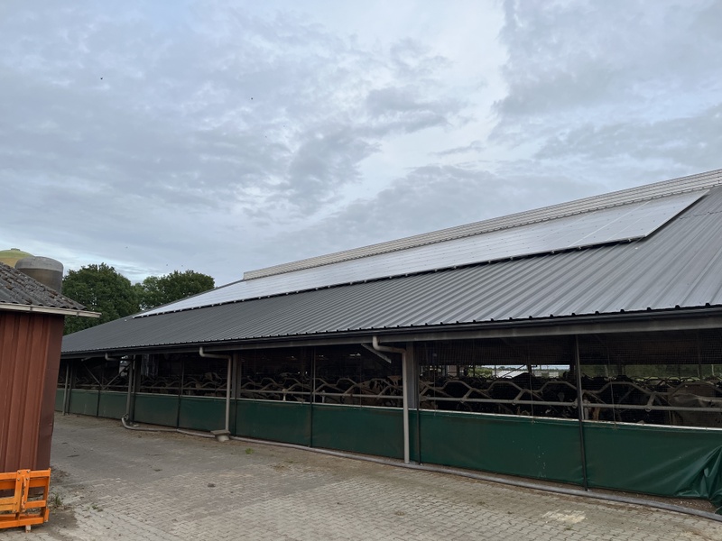

@BoerFrits
Heb je een foto van het resultaat?
Afbeeldingslocatie: https://tweakers.net/i/0TktCl17U6Rb5yaQLTyxS_tx3ec=/800x/filters:strip_icc():strip_exif()/f/image/G49OBwLv10Uf35LQywmbKj8R.jpg?f=fotoalbum_large

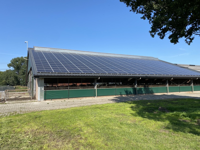

Afbeeldingslocatie: https://tweakers.net/i/ga_NxIkJdyQwk-KJtECgpGxLU_8=/full-fit-in/4920x3264/filters:max_bytes(3145728):no_upscale():strip_icc():fill(white):strip_exif()/f/image/7TnOZ0HxMAHcxEXMvLHwKz5p.jpg?f=user_large
Afbeeldingslocatie: https://tweakers.net/i/XVLk8BM8hgQGkSSq-EsaDrFv4e0=/full-fit-in/4920x3264/filters:max_bytes(3145728):no_upscale():strip_icc():fill(white):strip_exif()/f/image/RkDTzFC6r74TUK5ERA7lD5cb.jpg?f=user_large
  • busscherski
  • Laatst online: 16-08 17:58
Mooie installatie.
252 panelen, hoe verdeeld qua string indeling?
SDE+ of salderingsregeling?
Wat is je netaansluiting? 1 aansluiting voor zakelijk en woning samen?

busscherski schreef op zaterdag 3 oktober 2020 @ 10:09:
Mooie installatie.
14 strings met 18 panelen. Omvormer heeft 12 aansluitingen, de laatste 2 aansluitingen hebben allebeide 3 strings onder hun hoede. Verder 3x80 aansluiting dus salderen. Tot nu toe ongeveer 45% direct verbruik aldus SMA ENERGY METER. Prognose 75000 kwh opbrengst. Een aansluiting voor woning en zakelijk.

Er had aan de rechterkant nog wel een rijtje bij gepast ;) Zit er actieve koeling in die omvormer, want kan me voorstellen dat het best stoffig is vlak bij die voersilo's?

Nielson schreef op zaterdag 3 oktober 2020 @ 10:26:
Klopt. Als ik ooit nog ga SDE'en of ik wil meer op zuid om wat voor reden ook kan dat. Daarom dus niet gecentreerd op het dak. Voor nu nog niet zo interessant. Omvormer heeft wel wat ventilators ingebouwd. Stof van silo's is er niet echt daar. Producten worden afgevoerd met een vijzel. Meeste stofvorming op plekken waar het vrij valt.

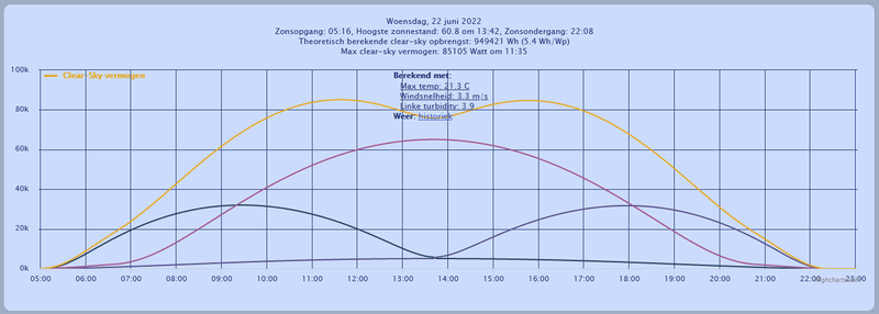

Ik heb een privaat kopietje van PVCalc die wat meer oppervlakken aan kan...
Afbeeldingslocatie: https://tweakers.net/i/A0FhXEUcj5cj0_50pLFDtr1Czp8=/800x/filters:strip_exif()/f/image/Z9tRgo3rK2hMQKFvq6boDr0q.png?f=fotoalbum_large
Afbeeldingslocatie: https://tweakers.net/i/Yf9_W7f9eStQrWrO8Vt-W9gVmKY=/800x/filters:strip_exif()/f/image/H4vxz1fnm2Ds886zSfm2jdoh.png?f=fotoalbum_large

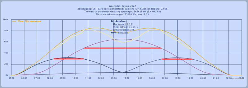

Geweldige curves. Ik heb het omvormer aftoppen (rood) en daarvoor gecorrigeerde totale opbrengst (beige) op momenten dat er voldoende direct eigen verbruik is er bij in getekend. Grappig om te zien dat er op deze dag wanneer de zon op z`n hoogst staat er midden overdag een best diepe dip ontstaat. En dat de oostwest 90 graden panelen het nog best goed doen.
Als je alleen naar deze dag zou kijken kan er naast het 90 graden helling oost-west ook nog wel wat zuid bij.
plaatje bijgewerkt
edit2:
nog een keer het plaatje bijgewerkt.
Afbeeldingslocatie: https://tweakers.net/i/Cb_68E9hS_l6OMfJsBbA4IiSgZY=/800x/filters:strip_exif()/f/image/MCFRZKGAg5qB2lMSA2FkHnpR.png?f=fotoalbum_large

Afbeeldingslocatie: https://tweakers.net/i/OcKXKg3twiROKDd-nNo8cplgCiI=/800x/filters:strip_icc():strip_exif()/f/image/paseftCshaS11KwsWqDmIPcA.jpg?f=fotoalbum_large
Noord setje vandaag gelegd. Volgende week de installateur nog even in de meterkast en dan kan ie los
