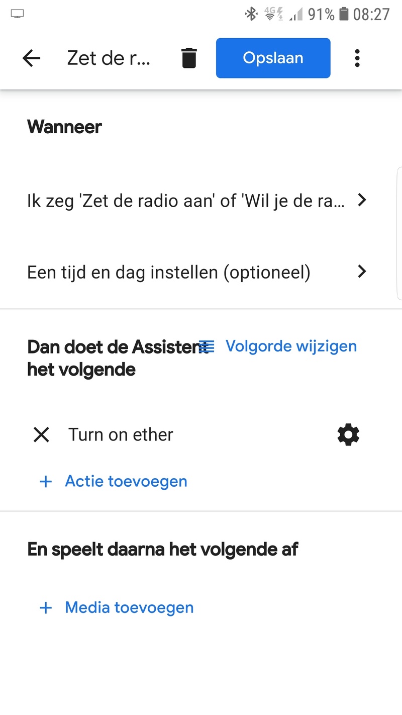

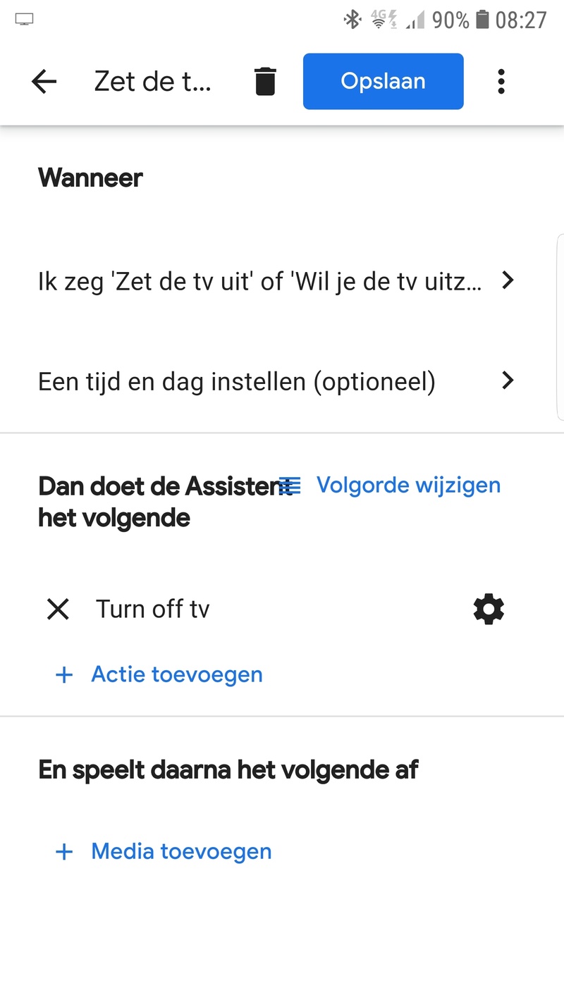

Ik heb gewoon de harmony toegevoegd aan google home en alle activiteiten een engelse benaming gegeven en dan via routines nederlandse zinnen ingesteld met als acties de Engelse. Dit werkt perfect.
Afbeeldingslocatie: https://tweakers.net/i/PBHYqfUdd9VB-4ltEvs2ujD-9cU=/800x/filters:strip_icc():strip_exif()/f/image/h4bn56PXxpBt1MfK4vNCzcRl.jpg?f=fotoalbum_large
Afbeeldingslocatie: https://tweakers.net/i/rKKDCUI5CS4LSf_dRY39dYIO2WI=/800x/filters:strip_icc():strip_exif()/f/image/iYlLa0dxF8yWw1JUMaEMETjr.jpg?f=fotoalbum_large
Afbeeldingslocatie: https://tweakers.net/i/MCeKyTQtN4W7Y-4ZlFixDytOAp0=/800x/filters:strip_icc():strip_exif()/f/image/Ejr4DyOXh03x9QOhDvQXJDDB.jpg?f=fotoalbum_large
