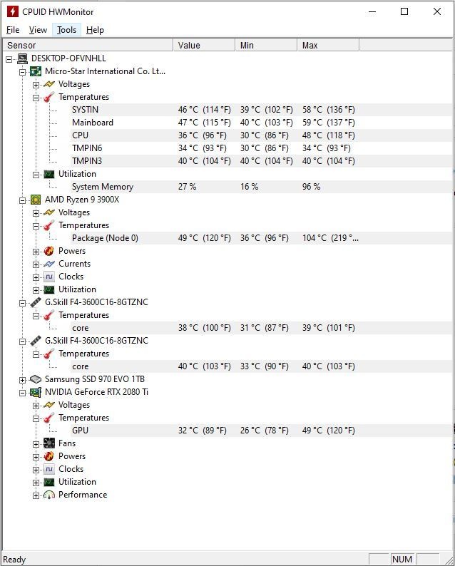

Beste mede tweakers,
Ik heb vandaag een strestest uitgevoerd en zag iets schokkends.
De tempraturen in HWMonitor waren voor mij vaag.
Allereerst de systeem specs.
Amd Ryzen R9 3900x
Nvidia RTX 2080 TI
De Cpu Core had een Max temp van 48c
De Gpu core had een Max temp van 49c
Maar de package node had een max temp van 104c
De GPU en de CPU zijn watergekoeld in de zelfde loop met 1 enkele 360 radiator.
Wat kan ik doen om de tempratuur omlaag te krijgen?

@418O2 Ryzen master net ook bekeken, die is rond de 100 graden.
@PilatuS er klopt inderdaad iets niet.
Ik ga morgen anders de CPU blok opnieuw monteren.

Heb het wat onderzocht en kwam erachter dat de Package Node de sensor in de processor is en de CPU core de moederbord sensor is. In dit geval lijkt het erop dat de temperaturen gevaarlijk hoog zijn. Heb vandaag nieuwe koelpasta besteld. Het komt morgen binnen, zodra het binnen is ga ik de waterloop leeg laten lopen en daarna de koelblok opnieuw monteren om het opnieuw te testen.
Het kan niet aan de pomp/radiator liggen aangezien de GPU niet boven de 50 graden komt met furmark strestest komt.
Bedankt voor de reacties ik laat de resultaten weten.

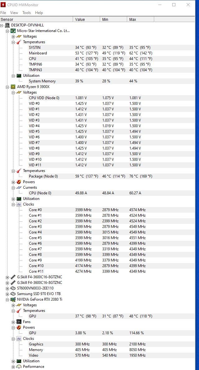

temps nieuw
