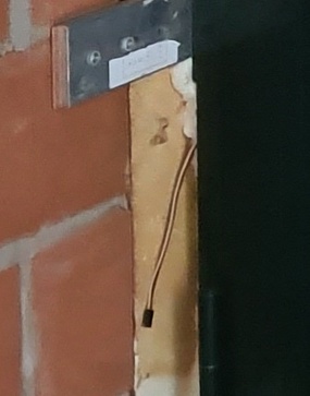

De bedoeling is dat het motorslot wordt aangestuurd vanuit mijn Loxone domotica systeem. Echter is ze geleverd met een extreem lullig kort kabeltje. Echt een meter extra en hij zat vlotjes in de kelder waar ik het zonder veel problemen kon verlengen.
Kabeltje
Ik ben slechts een amateur met beperkte kennis en probeer de dingen zo goed mogelijk te doen maar spijtig genoeg heb ik momenteel niet nog een week om te zitten prullen en de juiste stukjes te zoeken daar ze binnenkort alles komen bezetten.

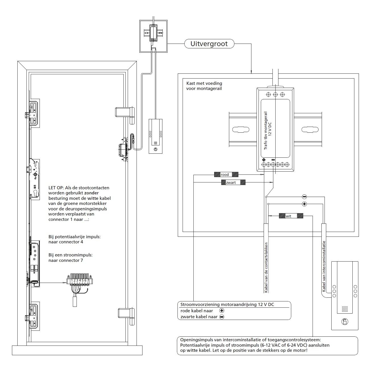

Er is een officiële kabel voor in het pluggetje te duwen van Fuhr (NZ80063A) echter kan ik niet direct een plek vinden om dit ding te bestellen (het is daarbij te kort om tot in de kast te geraken). Mijn enige idee op dit moment was de connector er af knippen, waggo klemmen op de 12V DC voedings kabels en met 2.5mm2 kabels naar de kast (om spanningsval tegen te gaan), dan nog een SVV kabel voor de data ader. Alles intapen en zo in de muur. Iets properdere optie is nog rap een verbindingsdoos inslijpen en het daar in doen, echter niet veel opties daar het kabeltje zo ongelofelijk kort is.

Aansluit schema deur

Kun je een wat betere foto van de kabel maken en uploaden?
Zoals ik het nu zie lijkt 2.5mm2 overkill, maar weet niet hoe dik de huidige kabel is.
Ik zou denk ik of een connector vinden, solderen met een krimpkous, of bullet AMP connectoren eraan knijpen met een goede krimptang

Yea de 2.5 was vooral omdat de deur kabel een 13m moet lopen tot de kast. Solderen heb ik geen ervaring mee en een eerste poging in de muur duwen is misschien niet het beste idee :).
Gelukkig heb ik een btw nummer en heb ik net bij een groothandelaar kunnen bestellen die de officiele kabel heeft.

Ondertussen is alles aangesloten maar zit ik nog met de vraag hoe de deur triggeren. Zie schema in OP.
Kan iemand mij vertellen wat het verschil is tussen een potentiaalvrije impuls en een stroomimpuls? Wat google werk levert me niet veel relevante info op.
Als ik gewoon een 12V of 24V puls over de witte draad stuur gebeurd er niet veel.

Een potentiaal vrij contact is een ouderwetse schakelaar of relais. Je sluit wit dan kort naar het slot zelf en de deur gaat open. Bij een stroomimpuls zet je er xxVDC op en gaat de deur open.

Nachtschoot is idd niet met de motor open te krijgen.
De overige sluiten idd bij het dichttrekken van de deur.
Voor het aansluiten zelf heb ik uiteindelijk bij lecot de officiele draad gekocht en deze dan aangesloten en ergens anders in een potje verlengd.
Probleem dat de deur niet veel deed was heel simpel. Pipo's van een plakkers hebben men voorziene kabel beschadigd en niets gezegt. Een nieuw exemplaar via een andere weg bood betere resultaten.

Geen probleem heb er tot op heden ook geen batterij tussen zitten (al zou dat uiteraard slimmer zijn). Verder heb ik een keypad van Loxone die ik dmv nfc met men telefoon dan kan aansturen (of een code, of een nfc sleutelhanger ofzo).
In loxone gewoon puls naar DO en deur is open. Verder is de deur gevoed met een standaard 12V voeding die ik ook voor men bel gebruik.
