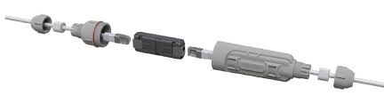

Gewoon met Ethernet en een Mikrotik GPeR er tussen.
Dit is een 7 dollar kostende waterdichte Power over Ethernet switch.
Afbeeldingslocatie: https://encrypted-tbn0.gstatic.com/images?q=tbn%3AANd9GcT00t-KuHNLNqxT2ZQzxdYdQLFr9HnLCaIgbyH4PbE-BGIC131R
Klik hier voor de site
The Gigabit Passive Ethernet Repeater (GPeR) is part of our new GPEN (Gigabit Passive Ethernet
Network) concept, which aims to replace GPON installations with lower cost and more easy to
deploy Ethernet alternative.
The GPeR unit allows to extend Ethernet cable by additional hop (< 100 - 150 m to regular
network devices, and up to 210 m to another GPeR unit) up to 1,500 m. Handy for highrise
buildings, multi-apartment buildings, with many floors and sections, where very long Ethernet
cables might be a problem.
Maximium allowed length of CAT6 Ethernet cable between GPeR and power source/router is up
to 100 m (depending on cable quality, high quality - up to 150 m).
Maximium allowed distance of CAT6 Ethernet cable between two GPeR devices is up to 210 m
(depending on cable quality).
Een wimoodshop bied hem aan voor €15,00.

Heb jij ervaring met ethernet onder de grond? Ik wel en na een paar jaar is dat matig, ook als het in een mantelpijp ligt. Dat is gewoon cat6 en ik heb enorm veel errors, link speed van gigabit naar 100 half duplex enz.
Glas degradeert niet onder dergelijke vochtige omstandigheden of je moet uitwijken naar een grondkabel.
Glas is in de lengte erg sterk, toch kan ik aanbevelen een trekoog aan de kabel te (laten) monteren zodat je die makkelijker door een buisje kan trekken.
Multimode fiber kan je ook nemen als je niet per se voorbij de gigabit wil, 10GE over MM is een tikje duurder qua sfp's geloof ik.
