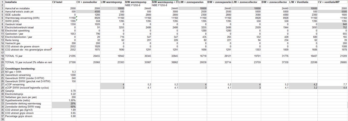

Gevoelsmatig is het idee om zoveel mogelijk ventilatiewarmte terug te winnen en/of opslag zone-energie met zonnecollectoren erg aantrekkelijk. Financieel lijken beide opties alleen totaal niet handig. Bijgevoegd een uitgebreide spreadsheet met kosten over 15 jaar op basis van de gegevens en offertes die we nu hebben. We willen niet zelf installeren, wonen in de Randstad. Verdere gegevens staan onderaan dit bericht.
Overzicht kosten

2. Bij alle opties behalve een B/W WP kom ik over 15 jaar gezien onder de streep even duur uit, met beperkte CO2 reductie. Is dit reel, maak ik ergens een rekenfout?

2: Als alle andere uitgangspunten gelijk zijn, dan zou dit ongeveer wel kloppen. Je formulies kan je niet zien op een afbeelding.
