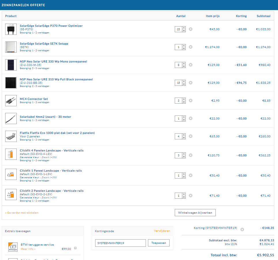

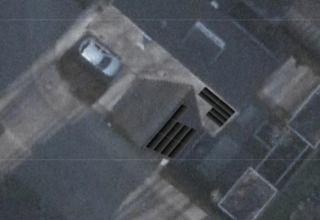

Ik hoop dat jullie mij van advies kunnen voorzien. Het idee is 15 panelen (full black 310wp) zoals hieronder op de foto en nog 8 (330wp) op de overkappingen die gedeeltelijke te zien zijn rechtsonder op de foto. Ik twijfel of ik voor onderstaande offerte moet gaan (Volgens mij is deze zo compleet...) of dat het wellicht beter is om voor enphase te gaan, in het geval van enphase is mij ook niet helemaal helder welke vervangende onderdelen ik dan moet bestellen.

Daarbij solaredge en p370 deruit met andere woorden

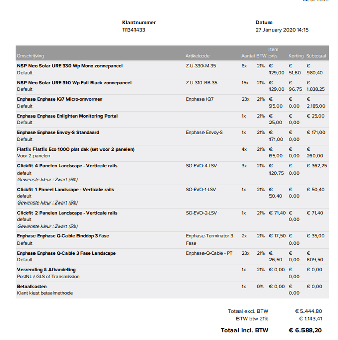

Ik kom op het volgende uit als ik voor Enphase zou gaan. Prijsverschil het waard?

Je hebt twee dakvlakken.
Je gaat dus 2 strings leggen, die je vervolgens met elkaar gaat verbinden.
Per string heb je (aantal panelen)-1 aan verbindings kabels nodig.
Op YouTube staat een cursus voor Enphase installers. Zet een koptelefoon op en doorloop die cursus !
YouTube: Training Enphase: Introductie (deel 1 van 6)
en deze (verouderde omvormers/kabels)
YouTube: Enphase Energy micro omvormers plaatsen en aansluiten (volledige ins...
En ja, ik vind het verschil in prijs van ondergeschikt belang in de afweging tussen SolarEdge en Enphase,
maar komt ook deels omdat ik weet hoeveel er in mijn portemonnee zit.
Ik zie dat je voor 3-fase gaat.
Je kan ook ieder dakvlak 1 fasig aansluiten, en die 2 vlakken ieder op een andere fase aansluiten.
Dat valt goedkoper uit.

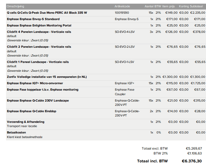

Ben er pas recent aan toe gekomen om mij verder te verdiepen in de enphase installatie. hieronder de nieuwe offerte die ik heb ontvangen. Ik heb echter inmiddels al besloten dat ik de fase koppelaar ga vervangen voor de Enphase Q-Relay 3 fases (wel zo veilig en de fase koppelaar zit hierin).
Mij zijn de kabels echter nog steeds niet duidelijk. Ik ga inderdaad 2 strings leggen voor beide dakvlakken 1 en deze komen dan als ik het goed begrepen heb bij elkaar in een lasdoos. Als ik echter gebruik wil maken van 3 fase zonder de 3 fase kabel zal ik toch 3x 1 fase string moeten leggen en dan vanuit de lasdoos een 3 fase kabel naar de meterkast? Kan ik wellicht toch beter gewoon 2 strings met 3 fase kabel leggen na de lasdoos?
Daarnaast mis ik volgens mij nog 4 extra CT trafo's?

Brainstorm86 schreef op woensdag 8 april 2020 @ 15:58:
2 1-fase strings gaan naar de lasdoos.
Vanuit de lasdoos loopt er een 3-fasekabel naar de meterkast.
Van de 3-fasekabel gebruik je 2 fases om de strings aan te sluiten.
1 blijft er ongebruikt.
De strings mogen ongelijk zijn.
NB. Jouw boodschappenlijstje klopt volgens mij nog niet helemaal.
[ Voor 4% gewijzigd door FD2 op 08-04-2020 22:48 ]

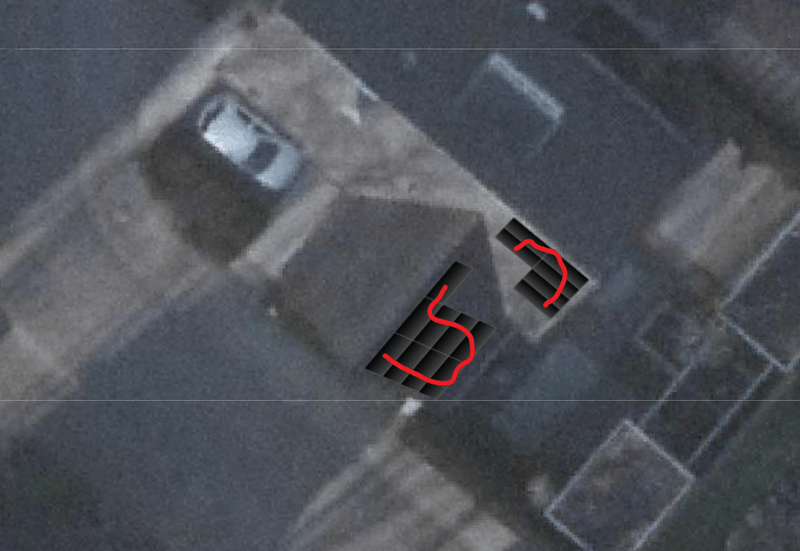

Heel erg bedankt voor je reactie, deze informatie kon ik helaas niet van de verkoper krijgen.
Als ik het goed begrijp kan ik dus met 2 strings een 3 fase systeem realiseren? De lasdoos zorgt ervoor dat het totale systeem over 3 fases teruglevert? Dat scheelt dan aardig in de kosten ten op zichten van 3 fase q-cables. Weet je misschien ook of ik portrait en landscape kabels kan combineren? Als ik van rechtsboven naar links boven werk zou ik denk dat ik met 7 portrait en 2 landscape kabels qua afstand goed zit.
EDIT: (Dit gaat natuurlijk niet omdat de kabels aan elkaar zitten.... Portrait is dus enkel mogelijk als je alle panelen op een rij hebt liggen?)
Wat mis ik nog meer dan denk je buiten de 4 CT's en de 3 fase q-relay i.p.v. de fase koppelaar?

Brainstorm86 schreef op donderdag 9 april 2020 @ 10:20:
Nee, je sluit 2 fases aan op een 3 fase-meterkast.
Ik heb niet de indruk dat je die YouTube cursus gevolgd hebt.
Nee, je sluit slechts 2 fases aan.
Nee, niet te combineren, behalve in lasdoos.
Als je binnen een rij schuin oversteekt kan je alles met portraitkabels doen.
Je verbindt ook niet panelen maar miro-omvormers met elkaar.
Je bent dus flexibel in de plaatsing van de micro-omvormers.
In jouw situatie is het vermoedelijk het slimste om de lasdoos binnenhuis te leggen.
Misschien dat je later nog een keer dat dakvlak aan de voorkant gaat gebruiken.
