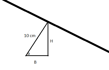

Hm, als ik het onderwerp van de TS even mag kapen voor een andere afweging:
Bij van binnenuit isoleren verlies je woonruimte. En dat gaat best hard; bij een symmetrisch schuin dak van bijv. 30 graden verlies je 4 cm woonoppervlak voor elke cm isolatie die je plaatst. Althans volgens de meetinstructie van de NVM, die uitgaat van een minimale vloerhoogte.
10 cm isolatie in een huis met een beukbreedte van 5 meter 'kost' dus 2m² vloeroppervlak.
Zou je volgens die logica niet kunnen stellen dat het isoleren van je zolder enorme kapitaalvernietiging is? Vierkante meters zijn immers een van de weinige aspecten van een woning die onomstotelijk bijdragen aan de waarde.

CVTTPD2DQ schreef op dinsdag 4 februari 2020 @ 00:25:
Het verlies aan woonruimte is ook enorm afhankelijk van de lengte/breedte verhouding van een woning. Maar stel je hebt een woning met een schuin dak van 30 graden (wat best plat is), en je hebt 2x5 meter aan schuin dak zonder dakkapel; dan komt met 10 cm aan isolatie het dak 8.7 cm naar beneden. Je punt waar het 1.50 meter hoog is onder het dak verschuift dan met 20 cm naar binnen waarmee je per lengtemeter aan schuin dak idd 0.2 vierkante meter kwijt bent. Dit is dus 2 vierkante meter wat je huis technisch kleiner wordt.
Voor andere woningen kun je het berekenen met[1/sinus(dakhoek)] x [dikte isolatie in cm] x [lengtemeters aan schuin dak]
Je moet echter ook rekening houden met eventuele dakkapellen die dit getal effectief kleiner maken. Bovendien zal het een interessante discussie zijn hoe de waardedevaluatie van die 1.33 vierkante meter in verhouding staat door de waardevermeerdering als gevolge van de isolatie en daaraan gekoppeld een energielabel van een woning.
Mijn inziens zal de waardevermeerdering dominant zijn.

Met 10 cm isolatie wordt je dak volgens mij altijd minder dan 10 cm naar beneden. In onderstaand figuur is de dikke rand het dak, de 10 cm de dikte van de aangebrachte isolatie (die haaks op het dak wordt gemeten), en H is hoeveel je dak naar beneden komt. Gezien hoek a 60 graden is (namelijk 90 - de hellingshoek van het dak) valt lengte H te bereken op [ (sinus 60) x 10 cm ] = 8.7 cm. Gezien de hoek tussen B en H altijd 90 graden is moet de '10 cm' maat altijd de langste maat in de driehoek zijn, en kan maat H niet meer zijn dan de lengte van de schuine zijde.
Afbeeldingslocatie: https://tweakers.net/ext/f/nepQ8dJct78lyLlWSNKcnTCG/full.png
Hoe kom jij op 11.5 cm? Maak ik ergens een basale denkfout?

Volgens mij is de rode lijn wat je aan hoogte verliest. Ook de schuine zijde van een rechthoekige driehoek, dus altijd meer dan 10cm.
Afbeeldingslocatie: https://i.ibb.co/jgJJg1D/Naamloos.png

Ja, je maakt een denkfout. In de praktijk is niet die lijn B de onderzijde van de isolatie, maar een lijn parallel aan het dak. Vanuit het dak loodrecht naar beneden ga je schuin door de isolatie heen. De maat van 10 cm is de kortst mogelijke maat om door de isolatie te komen. Als je dit onder een hoek doet wordt het altijd meer.
De schuine zijde van de driehoek is dan die 11,5 cm, en een van de rechte zijden is de 10cm.
Vergelijk met het een komkommer doorsnijden; als je dit onder verstek doet worden de plakjes groter, niet kleiner.
Na te rekenen met; sec([dakhoek])*isolatiedikte. sec = 1/cos
EDIT: zoals @Mania-92 dus ook mooi grafisch laat zien.

@Mania-92 Goed punt! Daar zat idd een kleine denkfout in.
