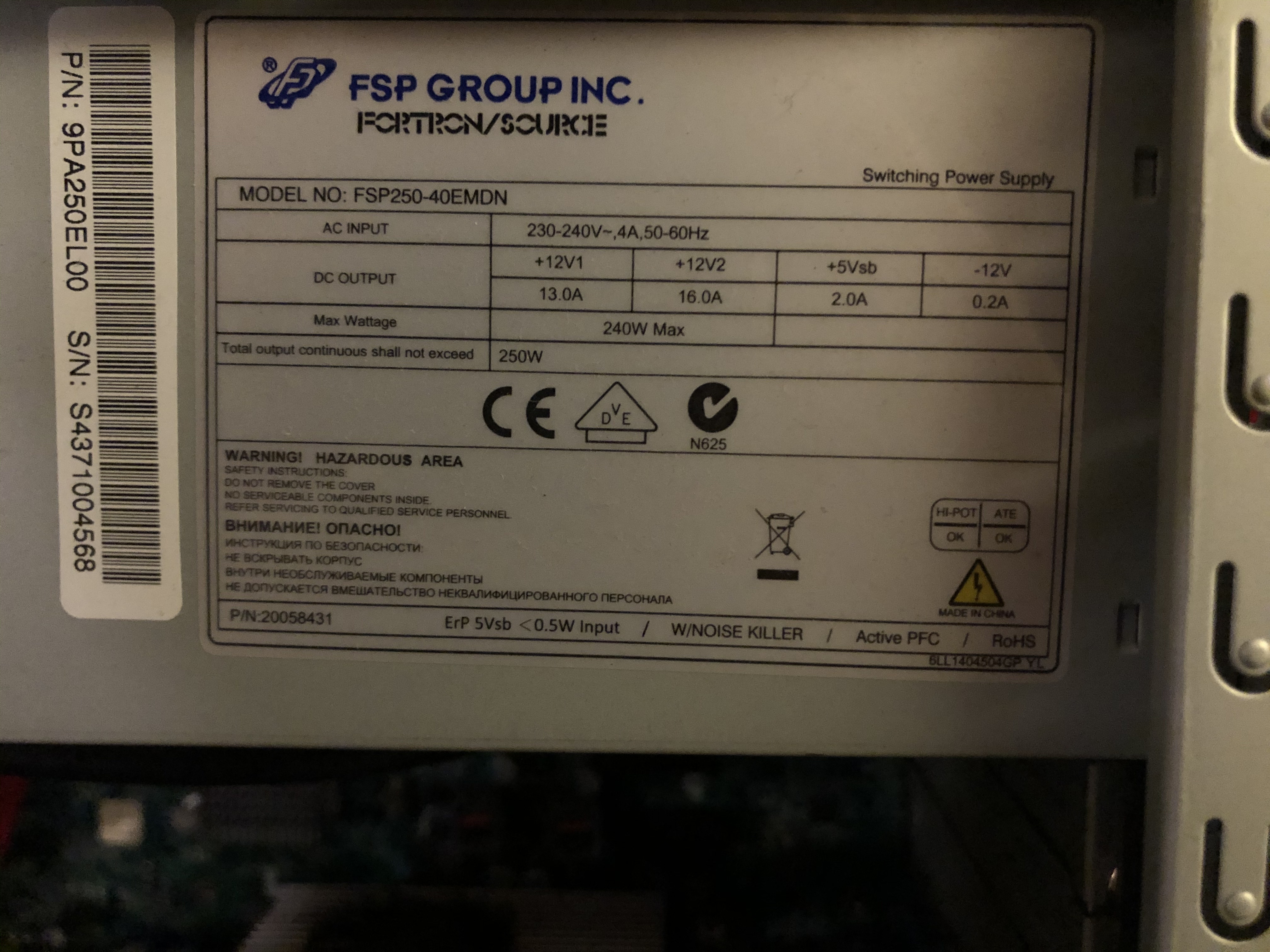

Mijn voeding ratelt. Ik denk dus dat ie het binnenkort helemaal gaat begeven. Ik wil dus een nieuwe want ik kan het me niet veroorloven om lang zonder PC te zitten.
Nu heb ik niet heel veel verstand van hardware, maar wel voldoende om een voeding te durven vervangen. Alleen ben ik bang dat ik iets incompatible koop, niet alle stekkertjes passen of dat het apparaat uberhaupt niet in mijn kast past.
Er zit nu een FSP250-40EMDN in. Ik wil het vervangen met iets soortgelijks. Stiller en zuiniger is natuurlijk beter, denk niet dat ik meer vermogen nodig heb dan dit.

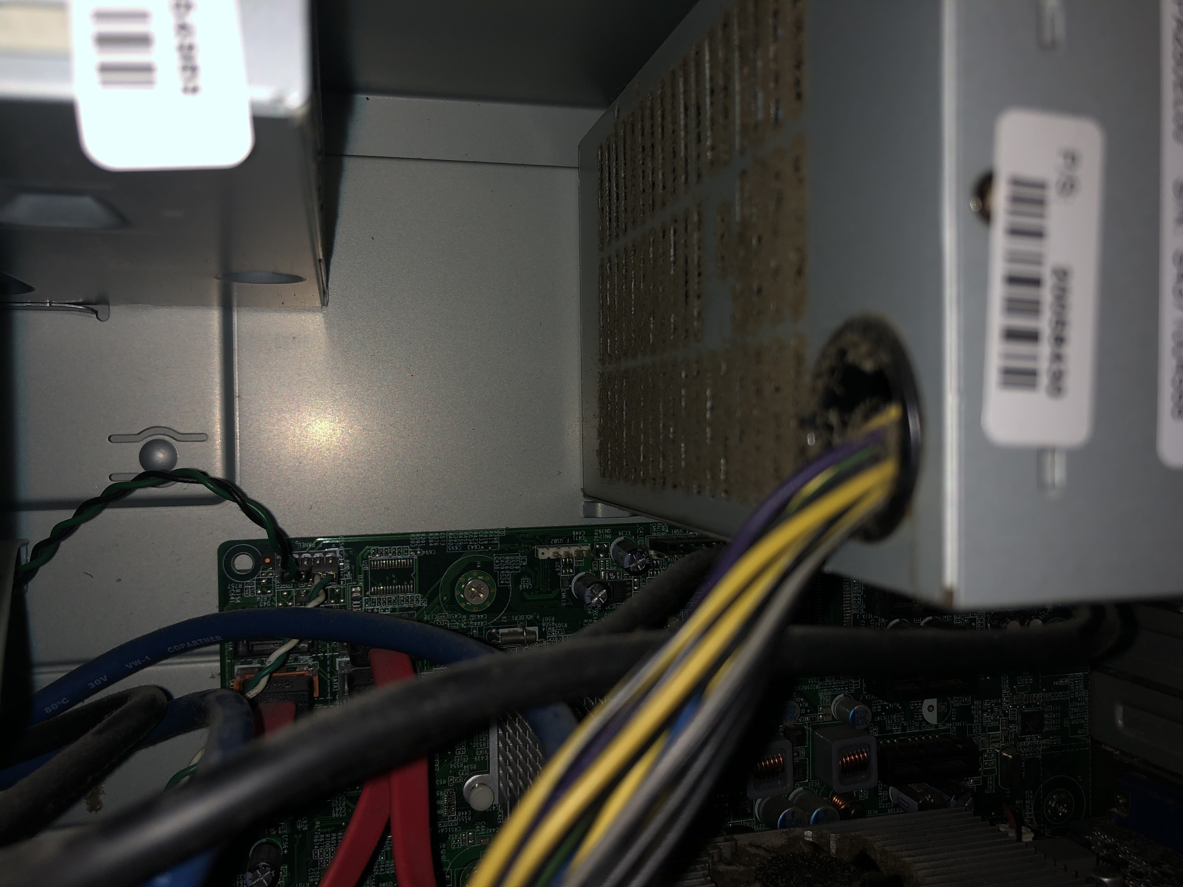

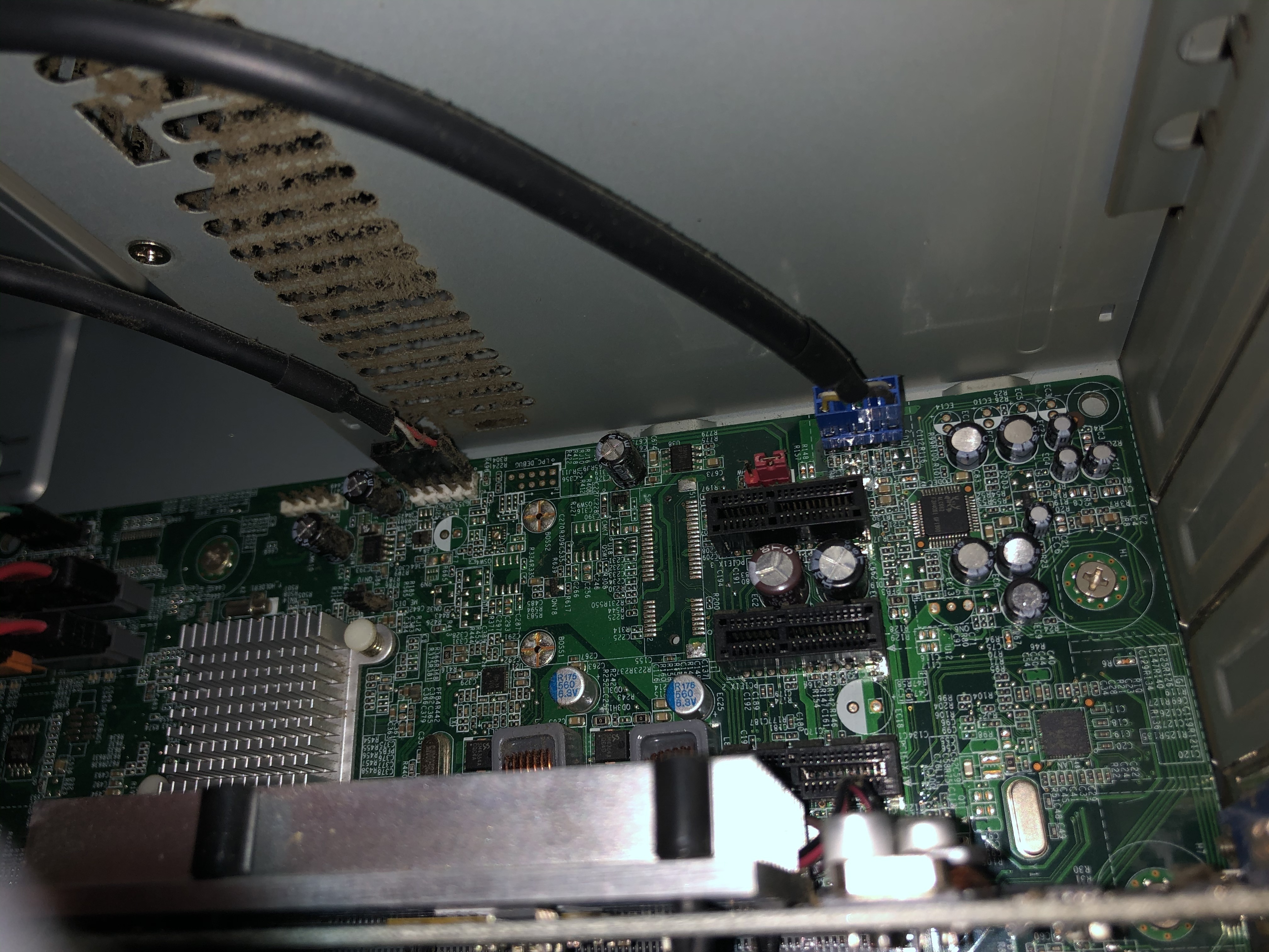

Zo te zien op de eerste foto zit je voeding vol stof. De koeler aan de onderkant van die foto ook. Is dat je videokaart?
Ik zou er eerst eens met een busje perslucht van de action doorheen gaan.
Een ventilator die rammelt zou bijzonder zijn, want de meeste hebben geen kogellagers. Is het niet meer een schrapent/piepend geluid?

Wel erg stoffig. Ik zou eerst alles eens schoonmaken en dan kijken of het ratelen opgelost is.

Zo stoffig is gewoon ongezond. Zet de compressor erop, gebruik eventueel een zachte schone kwast. Ik doe dat 2 keer per jaar, hou wel de fans tegen (pen door rooster) anders slijten ze overmatig.
Btw. basis gereedschap nr. 1 van een computerwinkel is... een compressor.

Zie TS. :*) Gaat om een FSP250-40EMDN voeding.
