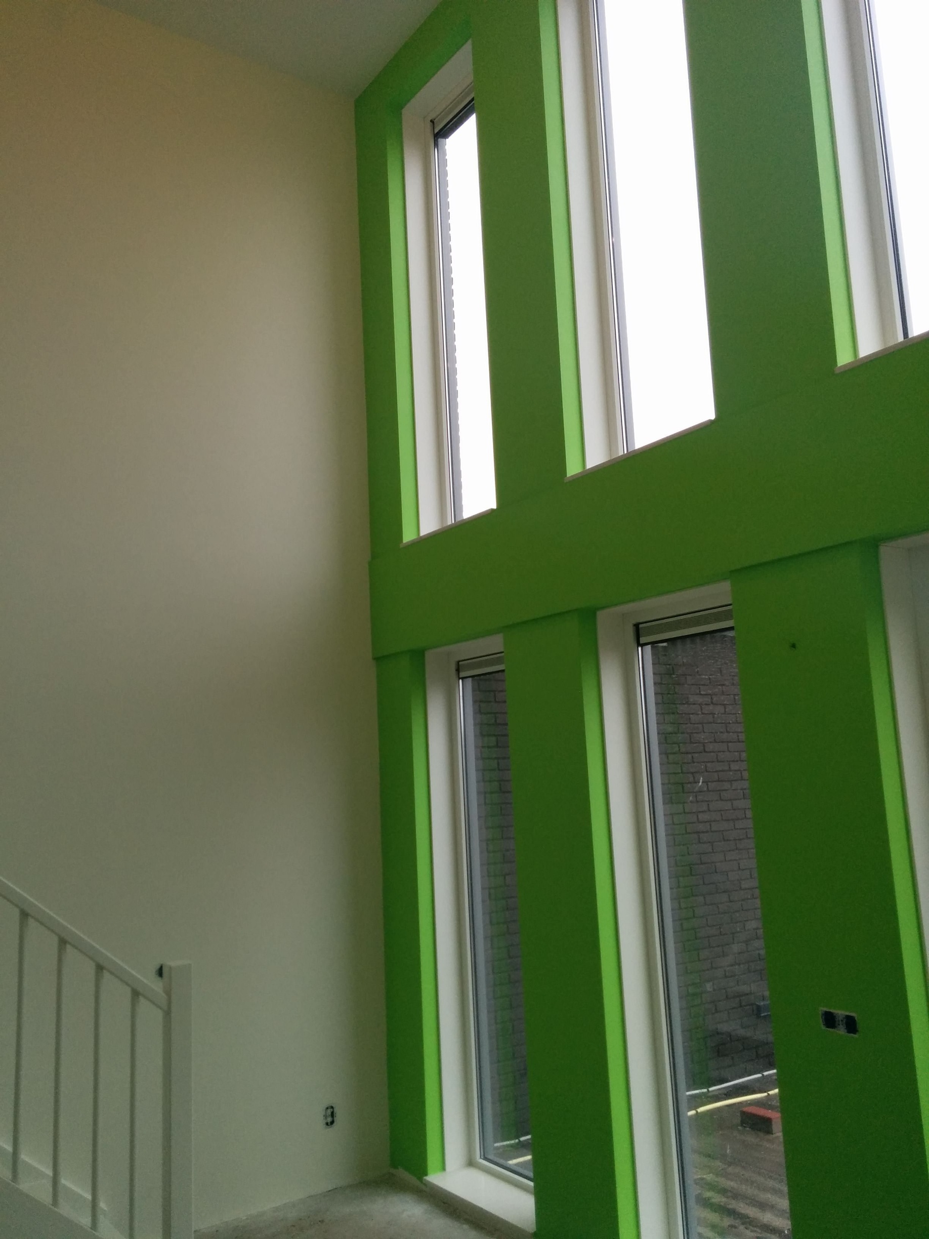

@Gizz Een ladder van 6,5 meter is rottig (ver)plaatsen, een kleinere ladder of keukentrap is geen probleem. En inderdaad een set extra batterijen zou de boel al versnellen.
Ah, dat heb ik niet uitgelegd: het gaat om de bovenste vier ramen in een vide. Ik kan makkelijk een kabel tot onderin het raam leggen, maar oversteken richting een stopcontact is moeizaam. Er zijn geen loze leidingen. Dat wordt of boren door dikke balken, of lelijk over een bamboe groene muur. Je hebt helemaal gelijk, een vaste stekker zou veel handiger zijn en zelfs goedkoper.

Ah, dat maakt het iets duidelijker. Begrijp ik goed dat je de kabel dus door wil laten lopen tot onderin het bovenste raam en daar dan heen gaat met een verlengsnoer?
Verder zou ik niet inzien waarom de lader niet goed zou werken als de motor is aangesloten. Ik ken de technische details niet, maar als het goed is verbruikt de elektronica vrijwel niet als het gordijn niet gebruikt wordt. Er zit een simpele 433MHz tranceiver in, hij gaat pas flink wat gebruiken als de motor gaat draaien.
Een lader heeft allemaal verschillende mogelijke technieken om te controleren of een batterij vol is. Geen idee wat deze specifieke lader doet.
Overigens zou ik zelf in jouw situatie overwegen of je ergens een dun elegant kabelgootje in dezelfde groene (ral)? kleur kunt krijgen zodat het permanent aangesloten kan worden :)

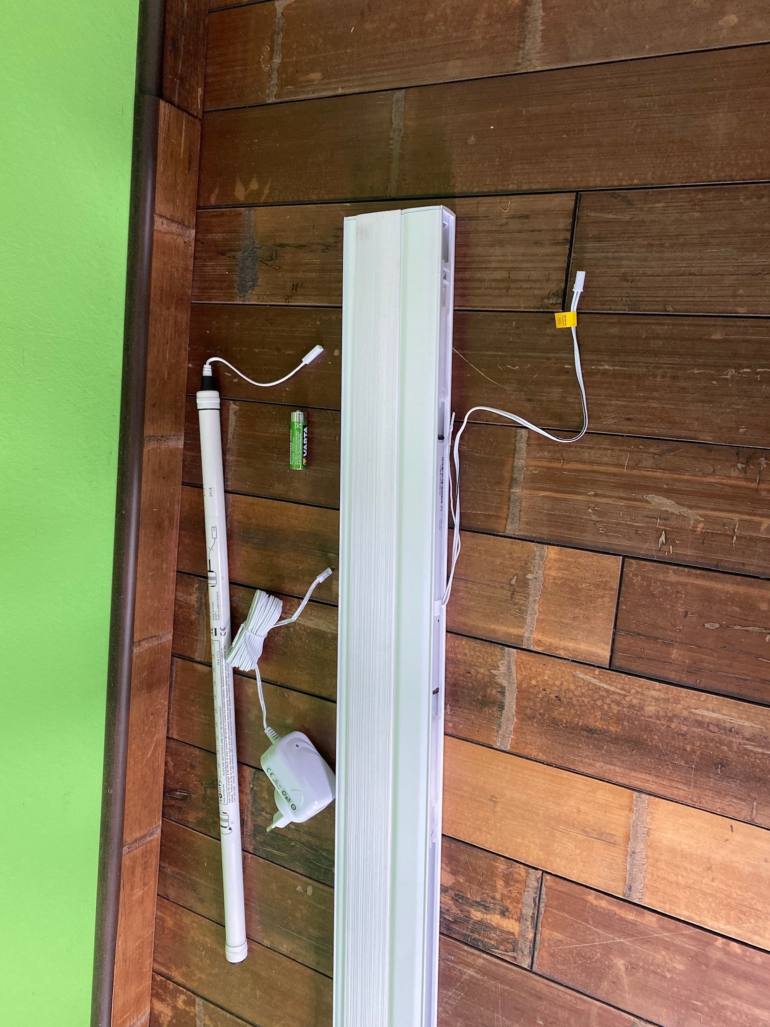

Kijk eerst eens wat er nu voor batterijen inzitten. Zet desnoods even een foto hier neer als het niet een direct herkenbaar merk/type is. Moet wel uit te vogelen zijn of dat LSD batterijen zijn of niet.
Ah, ik begreep je verkeerd. Ik dacht dat je bedoelde dat ik na zou gaan of de grootste factor zelfontlading of verbruik was. Het is geen LSD: Varta 2100 mAh
Somfy
@IllusionDe huls verplaatsen is een alternatief waar ik nog niet aan gedacht had. Dan is hij wel meer in het zicht, maar hoe erg is dat? Ik ga deze eens toetsen thuis.

Milmoor schreef op zondag 26 januari 2020 @ 12:32:
Dat lijkt me je grootste probleem. Deze batterij verliest veel energie, zelfs als je niks doet:
With 20 percent self-discharge in the first 24 hours after charge and 10 percent per month thereafter, NiMH ranks among the highest in the class.
Bron
Oftewel, als jij na 6 maanden de batterijen moet opladen heeft hij al 80% van zijn lading verloren door zelfontlading, niet doordat de motor energie heeft gekost.
Het zou me niks verbazen als je er Ladda's (Eneloops, batterijen die langzaam zelfontladen, maar dan van Ikea en goedkoper) in stopt dat je maar elke anderhalf of twee jaar een keer op je ladder hoeft te staan.
