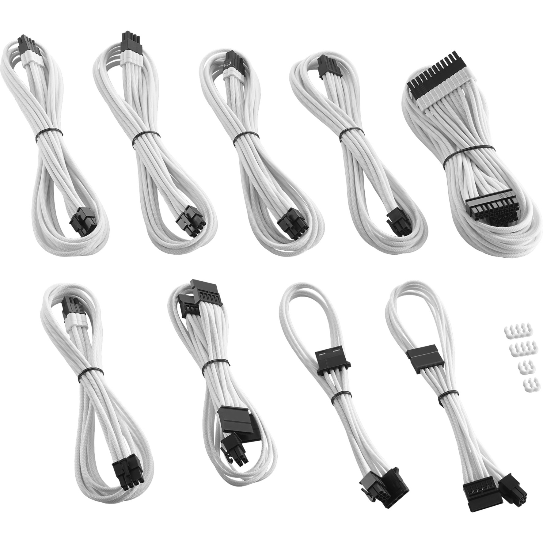

Goed! Gevonden welke set het is (inclusief uitleg). Het is deze set:
https://www.alternate.nl/...ment/html/product/1414447
Kenmerken
Het pakket bestaat uit:
1 x 24-pin ATX kabel (600mm)
1 x 8-pin EPS kabel (750mm)
1 x 4+4 pin EPS kabel (750mm)
2 x 8-pin PCI-e kabel (600mm)
1 x 6-pin PCI-e kabel (600mm)
1 x Quad SATA kabel (850mm)
1 x Dual SATA kabel (500mm)
1 x Dual Molex kabel (500mm)
2 x 8-pin Hybrid cable combs
2 x 4-pin Hybrid cable combs
Opmerking
Voor Corsair RMi en RMx voedingen
Plaatje:
Afbeeldingslocatie: https://www.alternate.nl/p/230x230/t/Cablemod_PRO_ModMesh_C_Series_RMi___RMx_Cable_Kit___WHITE_kabelmanagement@@tnz60115.jpg
Link naar het grote plaatje staat hier:
https://www.alternate.nl/...lmanagement@@tnz60115.jpg

Op de site van Cablemod staat over compatability het volgende:
Series:
C-Series RMi / RMx / RM (Black Label)
Brand:
Corsair®
Model:
HX750 Platinum
Dus die zou compatible moeten zijn.
