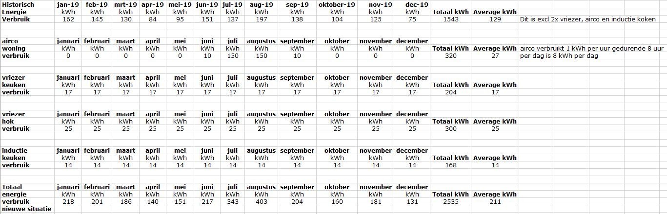

Zit ook in dubio what to do betreft duurzaamheids maatregelen treffen aan mijn woning. Heb momenteel een volledig gas aangedreven woning. C.V. + gasfornuis + warm water + douche. Heb een nieuwe ketel in 2015 laten installeren, HRE28/24 RF2 CW4 + A-label pomp intergas t.w.v. €800 die de hele boel voorziet van het nodige. Overigens complete woning voorzien van nieuwe radiatoren. Gasverbruik 2019 was 1000m3, stroomverbruik 1500 kWh (1 persoon). De woning heeft een plat dak zonder schaduw van 5 meter breed en 8 meter lang. Muren zijn geïsoleerd, kruipruimte en dak overigens ook.
Zou over kunnen stappen naar inductie koken (€600) + installeren 3-fasen. Airconditioning voor de zomer (€1500). Elektrische terrasverwarmer voor buiten op het terras (€200) en extra vriezer in het hok.
Het installeren van de panelen en stroom faciliteiten lukt eigenhandig wat je vele dure man-uren bespaart mocht het een Go worden. c.v. ketel verkopen en totaal over naar gasloos m.b.v. warmtesysteem?
Via meerdere partijen aanbiedingen opgevraagd voor zonnepanelen gebasseerd op mijn verbruik (1 persoon) wat erop neerkomt dat je een 5 a 6 stuks panelen nodig hebt (JA Solar 280 Wp polykristallijn), 1 fase omvormer van 1500 watt wat een €1500 moet kosten aan materialen.
Kijkend naar het verbruik na installatie van de vriezer, airco, terrasverwarmer, inductie kookplaat zou het 10 panelen kosten van hetzelfde type en een zwaardere omvormer van 3000 watt wat neerkomt op een materiaalkosten van €2500. Indien de woning bewoond wordt met een volledige familie zal het stroomverbruik toenemen neem ik aan. Sterkere omvormer plaatsen zodat je later je zonnepark kunt uitbreiden zonder een andere omvormer te hoeven kopen? Of gewoon lekker op gas blijven en die duurzaamheidsstappen laten schieten... Zie onderstaand snel gemaakt overzicht met huidige en verwachte verbruiken van stroom en kostenplaatje van het geheel.

Als je het geld hebt om volledig gasloos te gaan zou ik dat wel doen, gas wordt alleen maar duurder vanaf nu en is ook slecht voor het klimaat.
Hou bij de berekening van je zonnepanelen ook rekening met je elektrische auto.

Als eerste pak minimum 300wp liefst 325 ofzo.. 280wp is gewoon 'oud'.
Een omvormer kun je goedkoop gaan (goodwe ofzo) of een iets duurdere solaredge waarbij als je vermoed dat je meerdere windrichtingen te leggen. Aangezien je in Nederland geen proconsumptentarief hebt, zijn er maar 2 redenen voor een lagere kw omvormer te gaan: start voltage en prijs.
Prijs tussen een 1.5kw en 3kw omvormer is zo relatief beperkt... dat het mss nuttiger is om een 3kw te pakken (en bv eentje waar je 2 aparte strings op kunt aansluiten als deze een lagere start voltage hebben per string).
Tevens bij een omvormer zou ik denken aan een mogelijkheid voor een batterij aan te sluiten.. als hij toch 15 jaar hangt, kan er veel veranderen in deze periode.
Bv plaats voor een carport? Misschien dak daarvan met glas-glas zonnepanelen.
3 fase is niet meteen nodig, maar als je vermoed dat je in de toekomst ook elektrisch gaat rijden is het misschien wel een goed moment om te switchen. 3-fase hangt ook weer wat meer af hoe het zit kwa type kookplaat een 'gewoon' 60cm kookplaat of een 90cm boost deluxe kookplaat (dan zou ik wel voor 3 fase gaan).
Tevens zeg je nu duurzaam ... 'of toch laten schieten' ... puur duurzaam is elke kwh die je niet moet verbruiken. Dit kan door beter te isoleren (glas bv, muren, dak...)

Zou je dan full-electric met 1-op-1 verwarmen? Of dacht je een warmtepomp te plaatsen?
Wat je ook kiest, hou er rekening mee dat er minder zon is op de momenten dat je de verwarming nodig hebt!
(Hoe ga je trouwens je SWW verwarmen? Zonneboiler?)

In huis met relatief veel warmteverlies (153W/K of, gokkend naar het oppervlak, zo'n 80kWh/m2/jaar) ga je nog zo'n 3000 kWh per jaar nodig hebben voor een warmtepomp, waarschijnlijk met een vermogen van meer dan 6kW.

Panelen komen op het dak van de woning te liggen, genoeg ruimte daarvoor en volledig schaduwloos. Panelen met inderdaad hoger wp worden momenteel al gebruikt en hebben wel de voorkeur. Betreft de omvormer vind ik het wel een goed idee om te gaan voor een type waar later eventueel een batterij aan kan. Om volledig elektrisch te gaan vind ik nog moeilijk om te zeggen. Wp is eigenlijk te veel van het goede aangezien er niet zoveel verstookt wordt en de investering van een dergelijke apparaat hoog is. Dan zou het samen met de buren moeten of dergelijks. 3 fasen wordt um wel, aangezien de aanleg hiervan zelf wel gefixt kan worden en een elektrische kookplaat die 3 fasen vraagt wel een wens is. Ga nog op zoek naar een airco specialist die langs wil komen om de situatie in kaart te brengen om vervolgens met een advies/prijs etc. te komen. Is het een optie om mbv de airco je huis te verwarmen en op die manier gasloos te worden? Nou moet ik wel zeggen dat de kachel langer draait dan de zon aanwezig is dus zal die ballon niet helemaal opgaan. Accu was dan wel een uitkomst geweest zeg, om die uren dat de zon niet aanwezig is je woning van elektriciteit te voorzien. Helaas zijn die accu systemen nog te kneiterduur zeg...
Voor een éénpersoonshuishouden is je verbruik niet zo laag. Het kan natuurlijk zijn dat je huis heel groot is, of slecht geisoleerd. Voor een airco moet je ook met ongeveer 6-7kW verwarmingscapaciteit rekenen om van het gas af te gaan, maar laat voor de zekerheid een warmteverliesberekening maken.

Reken je niet rijk je krijgt die accu's niet vol in de winter zonder extreem veel extra panelen. Ik heb 10000Wp op het dak, opbrengst in jan is max 300kWh (en dat ga ik echt niet halen) maar dat komt dus neer op 10kWh per dag gemiddeld dat is net genoeg voor gemiddeld gebruik zonder electra verwarming ;)
De meeste huizen kunnen momenteel niet veel meer kwijt dan 6000Wp
In geval van een heel klein dak kan dat een goed advies zijn.
Maar als je ruimte genoeg hebt, zou ik eerder voor de beste prijs/kwaliteit gaan en dan zorgt de 280Wp mogelijk voor de beste business case. Zeker als het een restpartij is die voor lage prijs weg gaat.

@de Peer niet mee akkoord... want hij laat het doen. Idem kwa garantie en degradatie .
280 kost 79 euro excl btw poly type 0,2822
340 kost 114 euro excl btw mono type 0,3353 per wp
Dus voor 5 cent meer per wp kun je nieuwere type krijgen ..
Want topic starter gaat het laten doen
Dus bij 24 panelen een 1440 wp meer

Maar wat is dan je punt? Het gaat toch niet alleen om zoveel mogelijk Wp? Als dat het doel is kun je beter 400 Wp leggen voor de hoofdprijs..
Ik zou kijken naar wat het hoogste (financieel) rendement oplevert en dat kan prima de 280Wp zijn.
