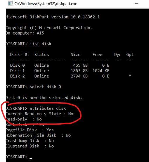

Mijn vraag:
Zojuist wilde ik een bestand downloaden en op m'n externe harde schijf zetten. Ik merkte al de hele tijd dat Windows Verkenner hierdoor crashte of in ieder geval bleef hangen. Van alles geprobeerd (zie hieronder), maar ook met een bestand van de externe HDD naar ergens anders op de HDD werkt niet. Van HDD naar m'n interne SSD werkt wel. Lezen doet 'ie dus prima, maar schrijven niet. Blijft op het moment op 355KB/s staan en in Taakbeheer staat de schijf op 100%. Is ook niks te zien qua schrijfsnelheid in Taakbeheer. Oh, op het moment van schrijven is hij 1%. Hij schrijft dus met 355KB/s.
Heb in het verleden al wel vaker gezeik gehad met de schijf. Had toen een paar bad sectors, welke ik toen heb kunnen 'oplossen' door een format te doen. Dat kan deze keer niet omdat ik 'maar' ~1TB vrij heb op m'n SSD's.
Hij is niet eens zo oud en heeft 'maar' 1775 uren. Tuurlijk, het blijft elektronica, maar toch.
Wat betekent dit nu? Zo snel mogelijk vervangen met een nieuwe en snel de data overpompen of zijn er nog dingen die ik kan proberen?
Relevante software en hardware die ik gebruik:Wat ik al gevonden of geprobeerd heb:
  • Andere USB poort
  • Gekeken in CrystalDiskInfo (hierin is niks geks zien qua waardes. Zie hier voor screenshots: https://imgur.com/a/gIIS2KC)
  • Externe HDD > SSD in pc lukt wel
  • Externe HDD > externe HDD lukt niet
  • SSD in pc > externe HDD lukt niet

Een beetje een 'zit de stekker er wel in'-vraag, maar is de schijf niet per abuis read only?
Diskpart > select disk > attributes disk > current read only state.
diskpart
[ Voor 34% gewijzigd door Kalief op 22-01-2020 01:31 ]

Kalief schreef op woensdag 22 januari 2020 @ 01:25:
Lijkt mij stug dat dat het probleem is. Heb 'em namelijk nooit zelf op read-only gezet. Kan de HDD dat überhaupt uit zichzelf doen?
Lol wat (het is disk 3 btw):
Afbeeldingslocatie: https://i.imgur.com/jh7Ho5P.png
In Windows Verkenner geeft hij netjes nog 266GB over.
  • Kalief
  • Laatst online: 28-11 07:10
Zit-de-stekker-er-wel-in deel 2: is de schijf misschien vol? :)
Maar dit is wel apart, ja. Misschien een hidden backup-partitie?

Kalief schreef op woensdag 22 januari 2020 @ 01:48:
Nee, volgens Windows Verkenner niet, en anders zou hij dat toch wel aangeven dmv een melding?
Heb ook in schijfbeheer gekeken en daar staat iig geen hidden partitie.
